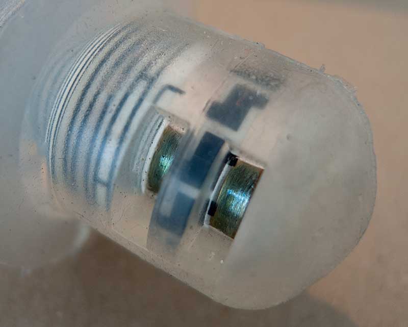

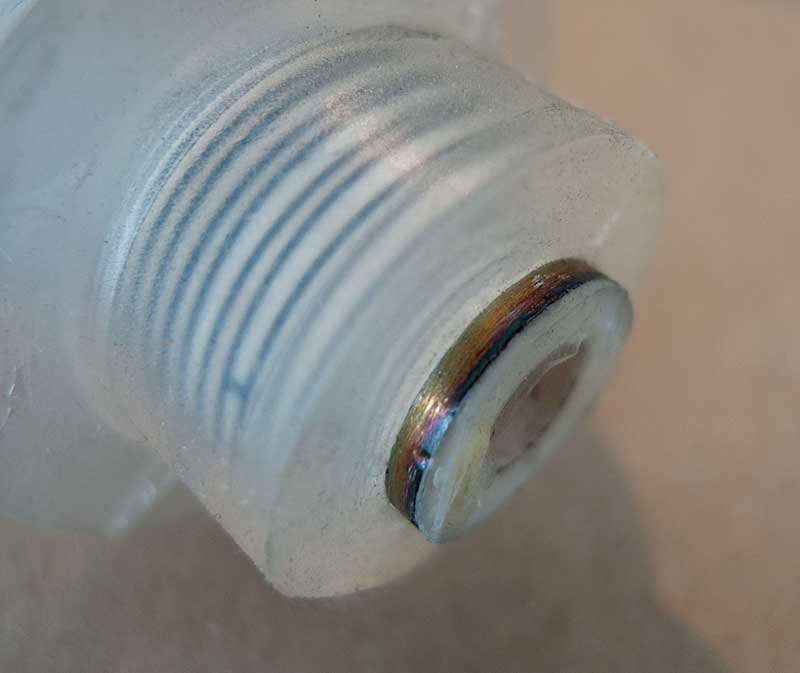

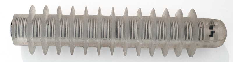

kennt jemand den Typ Widerstände, wie ihn die angehängten Fotos zeigen?
Es handelt sich wohl um Hochspannungswiderstände mit 36 kV Nennspannung,
was mich vorrangig interessiert, ist, wie diese Dinger angeschlossen
werden, deswegen zeige ich Vergrößerungen der beiden Enden.
Absolut premium wäre noch, wenn jemand die Nennleistung solcher
Widerstände kennen würde, wobei mir gerade auffällt, dass die
Nennleistung bei 36 kV und 250 MΩ komplett irrelevant ist.
Bleibt also die Frage, wie werden die angeschlossen?
Vlg
 Timm
Bzw. ist das mit sehr großer Sicherheit nicht nur ein
Hochspannungswiderstand, sondern ein kompletter (rein resistiver)
Hochspannungsteiler. Man beachte dein Aufbau - das schwarze auf dem
weißen Keramikkörper ist die Widerstandspaste, im oberen Zweig des
Spannungsteilers findet sich die auf große Länge verteilte, dünne Bahn -
für einen möglichst großen Widerstand. Zwischen den beiden unteren
Kontakten befinden sich einige dickere Bahnen... Ein typischer
Spannungsteiler.
Durch die Kombination beider Widerstände auf dem selben Substrat
temperaturdrift-kompensiert.
Zudem sollte die Konstruktion lang genug sein um auch ohne zusätzliches
Isolationsmedium, also an der Luft, die genannten 36kV auszuhalten. Die
Oberflächenstrecke wurde ja auch gut maximiert.
Zur Kontaktierung: Scheint in der eigentlichen Applikation über
Federkontakte realisiert zu sein - für Einzelstücke wird es wohl am
einfachsten sein die unteren Kontakte anzulöten oder mit leitendem
Epoxid zu kontaktieren. Den Hochspannungsanschluss kontaktiert man wohl
besser weiterhin mit einer Schelle oder einem Kragenring aus
Federkontaktstreifen. Wenn man die 36kV auch nur annähernd ausreizen
möchte, sollte man sich ohnehin einen Kontaktblock mit abgerundeten
Kanten fertigen - da kann man dann gleich den Einsatz von
Federkontaktstreifen vorsehen.
Sind sicher ganz nette Dinger - für den Preis...
