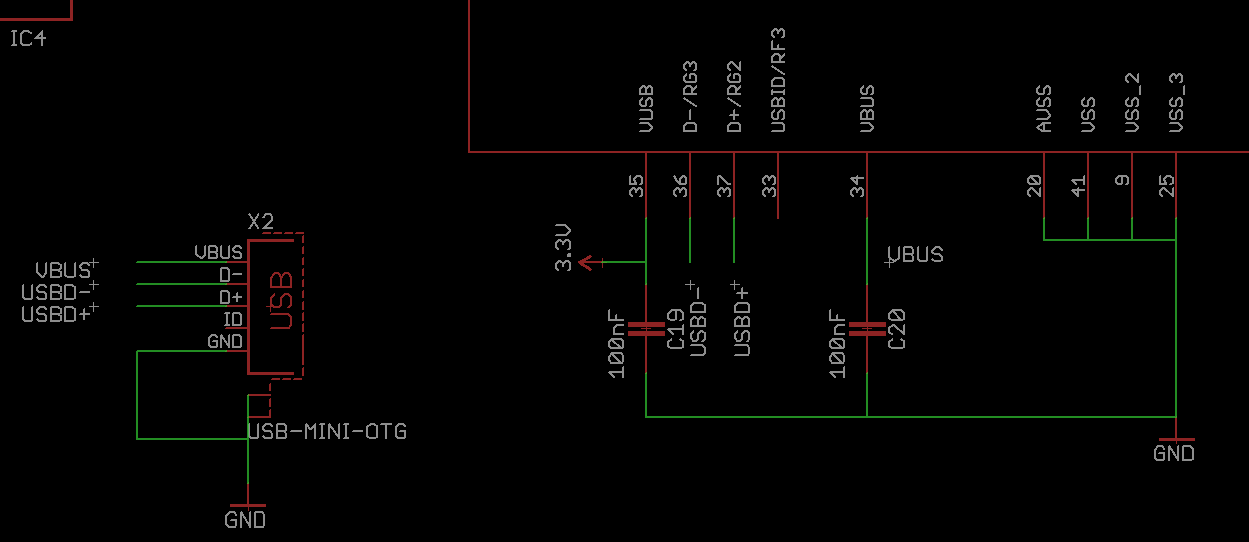

Ich möchte ein USB Mini Typ B an den PIC32 anschliessen.
Was mir noch bischen unklar ist was für eine rolle VBUS und USBID
spielt.
VBUS wird wohl der überwachungs Pin sein um zu erkennen ob vom USB
Stecker eine Spannung an kommt. Um zu entscheiden ob es USB-OTG ist und
der PIC als Host oder Device funktioniert.
So nur was tut USBID? Sowohl am Stecker als auch am PIC und wie sollen
die Verbunden werden?.
Ich möchte ansich nur das der PIC als Device Funktioniert und im CDC
Modus über ein Virtuellen COM Port Daten überträgt.

Was ich mich auch Frage, benutze ich hier den Richtigen USB Stecker?
5 Pin USB-OTG
Wenn das Datenblatt zu ungenau ist, dann liegt das daran, dass alle
weiteren Information im sogenannten PIC32 Family Reference Manual sind,
für USB:
http://ww1.microchip.com/downloads/en/DeviceDoc/61126F.pdf
Seite 46, 47, 48 zeigen die unterschiedlichen Betriebs-Modi.
Und wenn man sich nicht sicher ist wie was in der Praxis angeschlossen
gehört, dann schaut man sich die Starter Kits von Microchip an und
kupfert von denen alles notwendige ab, dafür sind sie ja auch da:

USB-OTG wird nicht benutzt, mein Board ist nur ein USB Device das sich
selbst versorgt.
Angeschlossen ist das ganze wie im angefügtem Bild
bzw auf Seite 46
