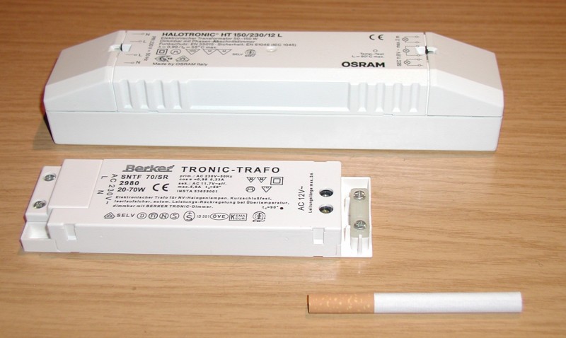

Ja,es gibt ja nur zwei praktikable Lösungen.
Entweder den Vorhandenen Trafo Dimmen wobei der Trafo es auch vertragen
muß (Nicht jeder kann das.) oder nen Elektronischen nehmen.
Letzterer ist kleiner,leichter und macht keinerlei Geräusche.
Die meisten brauchen dann aber einen Phasenabschnittdimmer.
Der Elektr. Trafo muß dafür aber Geignet sein (Steht drauf)
Alternativ gleich einen Eleltr. Trafo mit Steuereingang (Einfacher
Taster oder Poti.Gibt da unterschiedliche Systeme)
Im anhang ein bild mit Zwei Vertretern dieser Gattung (Schon etwas
älter)
Vorne 20-70W
Hinten 50-150W
(Mindestlast ist Zwingend sonst gehen se nicht)

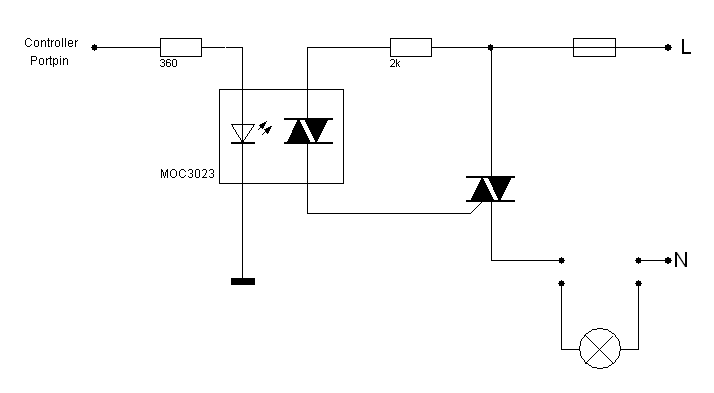

Fürs Dimmen eines Eisentrafos hab ich da auch nen Schaltungsvorschlag.
Muß ich mal eben raussuchen.
von Ratber (Gast)
So,gefunden.
Die Stufe ist nur einfach für Ohmsche Verbraucher.
Wer mehr Schalten will muß eben noch Entstören.
Wenn ein anderer Koppler genutzt werden soll dann müssen evtl. noch die
beiden Widerstände angepasst werden.

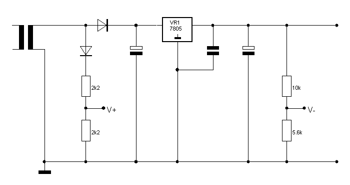

von Ratber (Gast)
Und gleich den Vorschlag für die Nuldurchgangserkennung hinterher.
Es gibt einige Möglichkeiten sowas zu realisieren.
Meine Variante nutzt den Komparator des Controllers (V+ und V-) womit
sich mittels Interrupt beim Nulldurchgang auch gleich das Timing
einfach lösen läst.
Evtl. kann man bei den beiden Spannungsteilern noch Trimmer einfügen um
den Durchgang ganz genau einzustellen aber für gewöhnlich reichen die
festwiderstände voll aus.
Beim Trafo sieht man das ich nur eine Einpulsgleichrichtung nutze.
Der Grund liegt in der Signalgewinnung.
Da der Controller nebst umbeschaltung eh nur wenige Milliampere braucht
kann man damit leben.
Wen es stört der kann die Signalgewinnung auch einzeln mit einem
kleinen Hilfstrafo (1-2W Type oder passendem kleinübertrager.Je nachdem
was greifbar ist) erledigen und den Hauptteil der Schaltung mit einem
regulären Netzteil versorgen.
