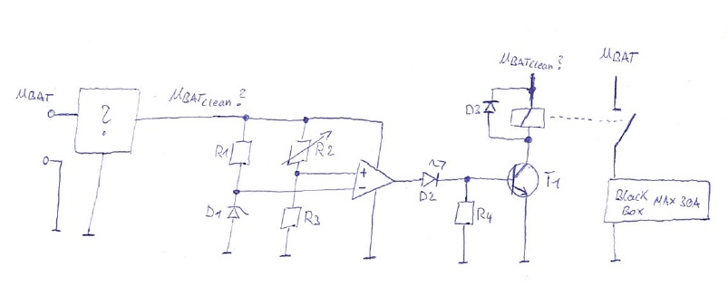

Hallo Zusammen,
ich würde gerne von euch wissen, welche Vor- bzw. Filterschaltung ihr in
einem "Standard" KFZ Netz empfehlen würdet?
Hintergrund:
Ein Relais, welches wie im Bild dargestellt eine "BlackBox" schalten
soll, soll ebenfalls durch eine gewisse Spannungsabhängigkeit geschalten
werden.
Allerdings fehlt mir hier eine sichere Schaltung um die nötige
U_Bat_clean zu "erstellen".
Ich bin mir nicht sicher, ob ich die dargestelle Schaltung im DSE-FAQ
F.23 verwenden kann. Die Verwendung des LDOs verändert mir doch die zu
messende Spannung bzw. regelt diese auf die jeweiligen Werte.
Ich will ja die Raw-Spannung gegenüber der Referenzspannung der Z-Diode
prüfen.
Die Ref-Spannungen der Z-Diode bzw. die Versorgung des OP könnte auch
ein LDO übernehmen! Andere Schaltung.
Danke für die Hilfe
Mathias
Du könntest, aber sie ist aufwändig, du brauchst die
Spannungsstabilisierung nicht.
Dein "Messsignal" könntest du ja (über Widerstand und Schutzdioden)
"drumrum" holen.
> prüfen.
Dann bleibt ja nur ein RC-Filter mit einer Suppressordiode
Akku--R--+--+-- gesiebt
         C  Z Transil 32V (bei 40V vertragendem OpAmp)
         Masse
aber auch hier entsteht am R ein kleiner Spannungsabfall, den du
mitmisst, weil ja der Versorgungsstrom drüber fliesst (und auch der
Relaisstrom, wenn du zum Schutz des Transistors den Strom von dort
holst).
Also R2 direkt an den Akku, und, falls der OpAMp keine
Eingangsschutzdioden hat, vom Eingang nach VCC eine Diode.
Akku --R2--+--|>|-- VCC
          R2'    (R2+R2' = alter R2 Wert)
           +--|+ OpAmp EIngang
           R3
         Masse
