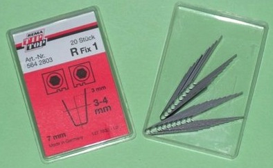

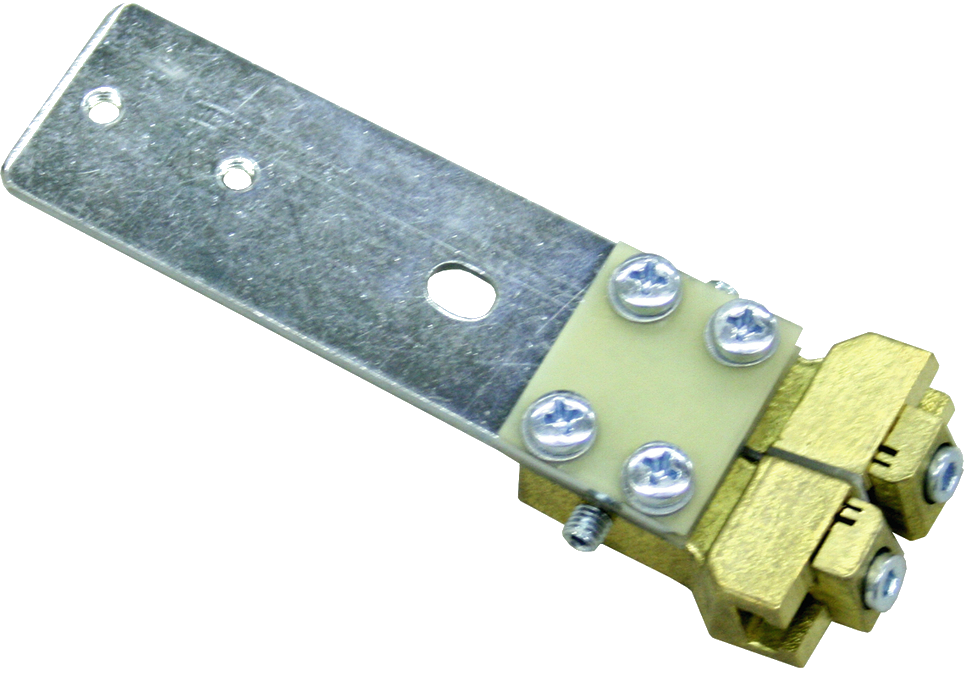

Hallo miteinander, Ich möchte ein Stück Draht (Bild) zum glühen bringen um so Gummi besser schneiden zu können. Ich hatte auch mal ein gerät dafür :-) damals hatte ich es ein mal nachgemessenen was denn an Volt und Ampere am Messer anliegt. Das gerät hatte 4 Stufen Stufe 1 1,66 V bei 8,4 Amp. Stufe 2 1,83 V bei 8,9 Amp. Stufe 3 2,34 V bei 11 Amp. Stufe 4 2,80 V bei 13 Amp. da so ein Neues Gerät sehr Teuer ist ca. 280 - 300 EUR würde ich mir gerne so einen Trafo selber bauen. ich habe nur keine Ahnung wie ich da vorgehen sollte, was würdet Ihr mir empfehlen? kann man die Stufen nicht auch über ein Poti Steuern? Wenn Ihr so einen Trafo Bauen würdet was würdet Ihr da für teile benutzen? Freue mich über jeden Tipp von euch. Gruß Mücke
#3200238
Muecke -- schrieb: > Ich möchte ein Stück Draht (Bild) zum glühen bringen um so Gummi besser > schneiden zu können. Stinkt das nicht wie Hund? > da so ein Neues Gerät sehr Teuer ist ca. 280 - 300 EUR würde ich mir > gerne so einen Trafo selber bauen. Einen Trafo willst du bestimmt nicht bauen, eher ein Netzteil. > ich habe nur keine Ahnung wie ich da vorgehen sollte, was würdet Ihr mir > empfehlen? Eigentlich reicht ein Trafo, man muss nicht mal gleichrichten. Aber bei unter 3V und 13A wird es schwierig einen passenden zu finden. Als Alternative ein normales DC-Netzteil >39W und einen Schaltregler, aber das ist bei 13A auch nicht unbedingt trivial... > kann man die Stufen nicht auch über ein Poti Steuern? Das Poti müsste die Differenzspannung verheizen, rechne mal die Verlustleistung aus... Regeln kann man aber per langsamer PWM mittels Mosfet. Oder wenn man den Schaltregler selberbaut die Spannung variabel machen und so regeln. (Wobei so ein Schaltregler ja auch nur eine bessere PWM ist...) > Wenn Ihr so einen Trafo Bauen würdet was würdet Ihr da für teile > benutzen? Ich würde wohl versuchen ein fertiges Schaltreglermodul aufzutreiben...
#3200242

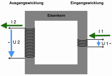

Trafo: U1/U2 = N1/N2 Das Verhältnis der Spannungen ist gleich dem Verhältniss der Wicklungszahlen. du änderst nur N2 und damit auch U2. Für 3V werden das auch nicht viele Wicklungen sein, eher sogar weniger als 10 Windungen. Die Regelung könnte man auch wie bei einem Eisenbahntrafo gestallten, dort gibt es einen Schleifer der die Windungen auf dem Trafo kontaktiert. Das ganze sieht aus wie bei einem riesigen Poti.
Gregor B. schrieb: > Das Ding arbeitet (u.a.) als Konstantstromquelle. ist dann für den Glühenden Draht gut denn ich daran anschließen möchte oder eher nicht? als Gast schrieb: > Trafo: > U1/U2 = N1/N2 > > Das Verhältnis der Spannungen ist gleich dem Verhältniss der > Wicklungszahlen. > du änderst nur N2 und damit auch U2. Für 3V werden das auch nicht viele > Wicklungen sein, eher sogar weniger als 10 Windungen. Die Regelung > könnte man auch wie bei einem Eisenbahntrafo gestallten, dort gibt es > einen Schleifer der die Windungen auf dem Trafo kontaktiert. Das ganze > sieht aus wie bei einem riesigen Poti. OK, so was habe ich glaube ich schon ein mal gesehen. ich habe nur angst bei 13A das mir das Teil abfackelt. auf was muss ich denn achten wenn man so einen Ringkerntrafo suche?
Muecke -- schrieb: > mal so am Rande, wie berechnet man denn einen Trafo? > also angenommen: > > Eingang 230V > Ausgang 3V > > wie ist das mit der Amp. Stärke kann ich da beliebig viel durch jagen? > muss man dabei einen Speziellen Draht verwenden? wenn man so Hohe Amp. > durch einen Trafo schickt? Wie bereits gesagt, besorg Dir einen Halogenringkerntrafo 50W, wickel die Sek. Wicklung ab, falte sie und wickel sie wieder drauf. Dann hast Du einen Trafo mit 3V/16A. Gruss Harald PS: Es war schon immer so, wenn Du etwas billiger haben willst, musst Du auch Eigeninitiative entwickeln. Wenn Du das nicht willst, musst Du Dir eben das Fertiggerät für 200 EUR kaufen.

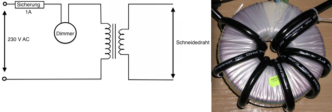

sollte später so aussehen? (Bild) ich habe da was gefunden: "Ringkern Trafo 2x12V 50VA 2x2,08A In 230V 78x34mm" 50VA Ringkerntrafo 230VAC Galvanisch getrennt Eingang: 230Vac 50Hz Durchmesser: 78...80mm Höhe: 34..35mm Gewicht: 0,7kg Lieferung inkl. Befestigungssatz 1 x Metallscheibe als Druckplatte 2 x Gummiringe zur Isolation http://www.henri.de/stromversorgung/transformatoren/trafo-ringkern/ringkerntrafos-50va/5730/ringkern-trafo-2x12v-50va-2x2-08a-in-230v-78x34mm.html die Enden der Ausgangs Leitungen lasse ich einfach so wie sie sind und beachte die gar nicht? sondern Wickle wie auf dem Bild zu sehen ist einen Dicken Isolierten Draht denn ich z.B. aus einer Alten Hausleitung habe drumherum.
Muecke -- schrieb: > http://www.henri.de/stromversorgung/transformatoren/trafo-ringkern/ringkerntrafos-50va/5730/ringkern-trafo-2x12v-50va-2x2-08a-in-230v-78x34mm.html So einen ähnlichen gibt es auch billiger bei Pollin: "Ringkerntrafo HBL-50" (Bestellnummer: 300 398) für 12,95€.

so dann last mich mal zusammen fasten. *Material:* Kaltgeräte-Einbaustecker http://www.pollin.de/shop/dt/NjQ5ODQ1OTk-/Bauelemente_Bauteile/Mechanische_Bauelemente/Steckverbinder_Klemmen/Kaltgeraete_Einbaustecker.html Sicherungshalter für Feinsicherungen http://www.pollin.de/shop/dt/NTA0OTM3OTk-/Bauelemente_Bauteile/Passive_Bauelemente/Sicherungen/Sicherungshalter_fuer_Feinsicherungen_6x32_mm_10_Stueck.html Feinsicherung 1A http://www.pollin.de/shop/dt/Njc3OTM3OTk-/Bauelemente_Bauteile/Passive_Bauelemente/Sicherungen/Feinsicherung_US_Norm_6_3x32_mm_flink.html Dimmer http://www.pollin.de/shop/dt/OTE1OTQ0OTk-/Haustechnik/Installationsmaterial/Schalter_Steckdosen/Dimmer.html Ringkerntrafo HBL-50 http://www.pollin.de/shop/dt/MTA2OTk2OTk-/Stromversorgung/Transformatoren/Ringkerntransformatoren/Ringkerntrafo_HBL_50.html Fahrzeugleitung FLRY-B (4 mm²) http://www.pollin.de/shop/dt/Mjk4OTM0OTk-/KFZ_und_Zweirad/Elektrik/Fahrzeugleitung_FLRY_B.html *Kosten:* 00,30 € Kaltgeräte-Einbaustecker 01,35 € Sicherungshalter 00,20 € Feinsicherung 08,95 € Dimmer 12,95 € Ringkerntrafo 05,95 € Fahrzeugleitung ----------------------------------- 29,70 € z.Summe 04,95 € Versandkostenpauschale --------- 34,65 € Gesamtpreis --------- *Schaltung:* Bild ich hoffe das ich nichts vergessen hab? und Hoffentlich habe ich habe ich auch verstanden wie ich das zusammen bauen muss! :-) was meint Ihr dazu?
Harald Wilhelms schrieb: > Michael Köhler schrieb: >> Muecke -- schrieb: >>> da so ein Neues Gerät sehr Teuer ist ca. 280 - 300 EUR würde ich mir >>> gerne so einen Trafo selber bauen. >> >> Für den Preis bekommst du so ein Netzteil nicht selbst zusammen gebaut, >> vor allem da du auch nix hast was du fleddern könntest wie du selbst >> schriebst. -> neues Netzteil kaufen und nicht selbst bauen. Ist die >> preiswerteste Variante für dich. > > In der angesprochenen Variante Ringkerntrafo plus Dimmer wird das > mit Sicherheit unter 50EUR kosten. Natürlich ohne den eigenen > Arbeitslohn, aber den rechnet man ja selten als Bastler mit. > Gruss > Harald Und ohne halbwegs vernüftiges Gehäuse. Der Ringkerntrafo muss auf der Ausgangsseite außerdem 13 A auch könne, d.h. die Leitung ist schon etwas dicker. So spontan bei Farnell geschaut gibts da welche mit 12,5A und 2*40V, die Teile kosten schonmal 80 Euro. Dann noch die Elektronik, das Gehäuse dazu. Da wirds, denke ich, fix eng mit 280 Euro...und wie ich das so lese vom TE kommt auhc noch Lehrgeld dazu...yo, viel Spass schonmal.
Muecke -- schrieb: > Ringkerntrafo HBL-50 > http://www.pollin.de/shop/dt/MTA2OTk2OTk-/Stromversorgung/Transformatoren/Ringkerntransformatoren/Ringkerntrafo_HBL_50.html Der kann aber nur 4 A...dat wird eng mit den oben erwähnten 13 A. Muecke -- schrieb: > ich hoffe das ich nichts vergessen hab? Gehäuse? ;)

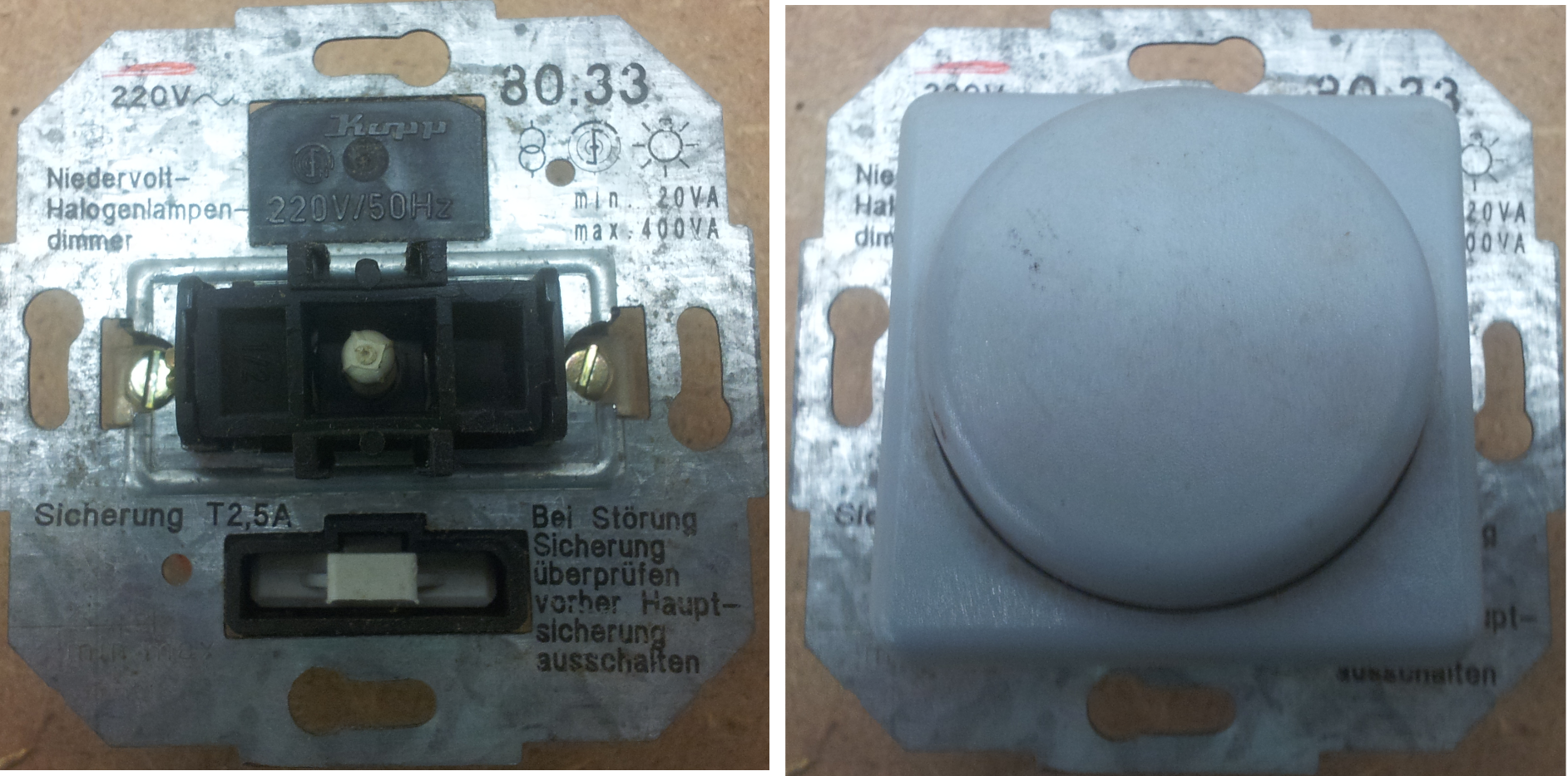

Muecke -- schrieb: > Dimmer http://www.pollin.de/shop/dt/OTE1OTQ0OTk-/Haustechnik/Installationsmaterial/Schalter_Steckdosen/Dimmer.html Da bin ich mir nicht sicher, ob der paßt. Ein vollwertiges Datenblatt fehlt bei Pollin, aber die Beschreibung sagt "... für Glühlampen" - was erstmal nur für rein ohmsche Last (also normale Glühlampen oder Hochvolt-Halogenlampen ohne vorgeschalteten Trafo) paßt. Du brauchst einen Dimmer, der für Niedervolt-Halogenlampen zugelassen ist. Wie z.B. einer von diesen: http://www.reichelt.de/Schnur-Steckdosendimmer/SCHNURDIMMER-WS/3/index.html?;ACTION=3;LA=2;ARTICLE=16979;GROUPID=3667;artnr=SCHNURDIMMER+WS http://www.reichelt.de/Schnur-Steckdosendimmer/SD-DIMMER/3/index.html?;ACTION=3;LA=2;ARTICLE=17370;GROUPID=3667;artnr=SD-DIMMER Beachte auch, daß es zwei Arten von Halogentrafos gibt: konventionelle und elektronische. Die Dimmer dafür sind unterschiedlich; du brauchst einen für konventionelle Trafos. Der Dimmer von Pollin kann funktionieren, insbesondere weil du ihn nur mit einen Bruchteil der möglichen Leistung belastest, muß aber nicht. Bei Reichelt habe ich keinen Niedervolt-Halogen tauglichen Dimmer für UP-Montage gefunden (habe aber die teuren von Kopp & Co auch nicht erst angeschaut). Schau ruhig auch mal bei Conrad oder Völkner in den Katalog. XL

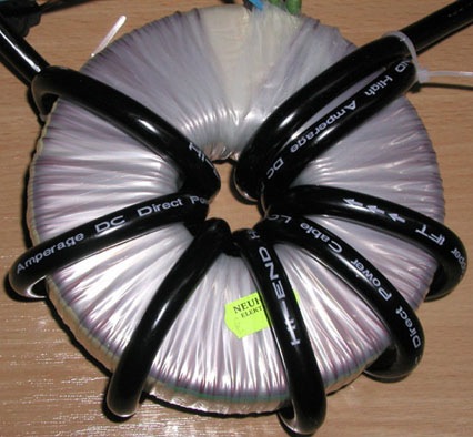

Bei meinem Q&D Styro-Schneider habe ebenfalls einen Halogentrafo mit extra Lautsprecherkabelwicklung und Abgriffen genommen. Dem habe ich, weil es gerade rumlag, einen 16A Sicherungsautomaten sekundär verpasst. War aber auch ein 100VA Ringkern. Bei einem 50VA Trafo kann es sein, dass bei Kurzschluß eher die Thermosicherung kommt...
Henrik V. schrieb: > Ich habe ebenfalls einen Halogentrafo mit extra Lautsprecherkabel- > wicklung und Abgriffen genommen. Mich würde mal interessieren, wie da Deine Langzeiterfahrung ist. Solche Leitungen haben ja eine verhältnismäßig weiche Isolierung, die speziell bei Erwärmung durch Stromfluss zum Fliessen neigt und dann vielleicht Kurzschlüsse erzeugt. Man nimmt ja schliesslich nicht ohne Grund hitzefesten Kupferlackdraht für Trafowicklungen. Gruss Harald
Harald Wilhelms schrieb: > Solche Leitungen haben ja eine verhältnismäßig weiche Isolierung, > die speziell bei Erwärmung durch Stromfluss zum Fliessen neigt > und dann vielleicht Kurzschlüsse erzeugt. Man nimmt ja schliesslich > nicht ohne Grund hitzefesten Kupferlackdraht für Trafowicklungen. Das ist nicht so recht vergleichbar. Für kommerziell hergestellte Trafos nimmt man möglichst dünnen Draht und wickelt den möglichst eng (Kupfer ist teuer). Durch die hohen Stromdichten einerseits und die Isolation andererseits erwärmen sich dann gerade die inneren Lagen recht stark und man braucht dort eine temperaturfeste Isolation. Eine einlagige Spaß-und-Spiel-Wicklung die nicht nochmal mit einer Isolationsfolie umwickelt ist, kann entstehende Wärme viel besser abführen. Noch dazu ist die Stromdichte vergleichsweise klein. Wenn Mücke jetzt 6mm² Leitung nimmt, dann sind das knapp über 2A/mm². Üblich sind 3-5A/mm² XL

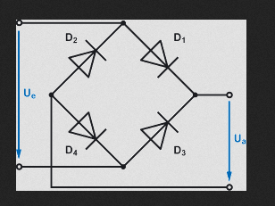

Muecke -- schrieb: > nur wie lege ich die Dioden denn aus? > > muss man das Berechnen? So ein Lüfter hat ja nicht soviel Leistung. Ich würde da garnicht lange rechnen und z.b. einen kleinen Brückengleichrichter verwenden: http://www.reichelt.de/Gleichrichter/B80C1500RUND/3/index.html?;ACTION=3;LA=446;ARTICLE=4667;GROUPID=2998;artnr=B80C1500RUND Aber überdimensionieren darf man immer :-) Dass ist dann eher eine Frage von Platz und Preis. Aber so teuer ist auch ein 5A-Teil nicht. Oder - wenn Du da noch Dioden rumliegen hast: 4 Stck. 1N4001 ... 1N4007 gehen auch. Was ich allerdings nicht weiß, ab alle PC-Lüfter auch ohne Siebung (d.h. mit pulsierender Gleichspannung) arbeiten. Ich vermute mal, dass es sonne und solche gibt. Und wenn Du einen Elko hinter den Gleichrichter hängst, hast Du eine höhere Spannung (Mittelwert). Eine sichere Lösung wäre: Gleichrichter - Siebelko - Spannungregler (7812?). Gruß Dietrich
Dietrich L. schrieb: > So ein Lüfter hat ja nicht soviel Leistung. Ich würde da garnicht lange > rechnen und z.b. einen kleinen Brückengleichrichter verwenden: > http://www.reichelt.de/Gleichrichter/B80C1500RUND/3/index.html?;ACTION=3;LA=446;ARTICLE=4667;GROUPID=2998;artnr=B80C1500RUND Das Ding ist ja cool, da muss ich dann schon nichts mehr selber mühselig zusammen bauen :-) Danke. Dietrich L. schrieb: > Was ich allerdings nicht weiß, ab alle PC-Lüfter auch ohne Siebung (d.h. > mit pulsierender Gleichspannung) arbeiten. Ich vermute mal, dass es > sonne und solche gibt. Und wenn Du einen Elko hinter den Gleichrichter > hängst, hast Du eine höhere Spannung (Mittelwert). > Eine sichere Lösung wäre: Gleichrichter - Siebelko - Spannungregler > (7812?). OK, wie finde ich das raus ob das so ein Lüfter ist der so gehen würde? auf dem Steht nichts mehr drauf hatte denn immer zum Grill anzünden genommen mit einem Kleinen Netzteil dran :-)

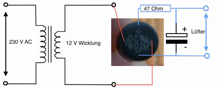

Muecke -- schrieb: > ps. muss an meinem Draht eigentlich Gleich oder Wechselspannung anliegen > damit dieser auch Glüht oder ist das dem Draht egal? und es geht beides? überleg doch mal wie Glühlampen arbeiten (die alten mit dem glühenden Draht)
Peter II schrieb: > Muecke -- schrieb: >> ps. muss an meinem Draht eigentlich Gleich oder Wechselspannung anliegen >> damit dieser auch Glüht oder ist das dem Draht egal? und es geht beides? > > überleg doch mal wie Glühlampen arbeiten (die alten mit dem glühenden > Draht) Ok, verstanden, Danke. somit geht das mit Gleichspannung als nicht.! Dann stellt sich die Fragen 1. wie bekomme ich wider Wechselstrom für meinen Draht? 2. Wie kann ich die Leistung (Volt) drosseln die aus dem Netzteil heraus kommt? 3. macht es dann überhaupt Sinn das Netzteil zu nehmen? bezüglich der Bauteile oder kann ich es dann doch selber Bauen?
Muecke -- schrieb: > Ok, verstanden, Danke. > somit geht das mit Gleichspannung als nicht.! Nein, nicht verstanden. Beispiel für Gleichspannung: Taschenlampen. Es ist egal, ob Gleich- oder Wechselspannung (solange die Frequenz hoch genug ist, dass es nicht flackert). > Dann stellt sich die Fragen > > 1. wie bekomme ich wider Wechselstrom für meinen Draht? brauchst Du also nicht > 2. Wie kann ich die Leistung (Volt) drosseln die aus dem Netzteil heraus > kommt? Eingriff in das Netzgerät (dazu brauchst Du die Innenschaltung) oder überschüssige Leistung Verheizen mit Vorwiderstand in Reihe mit dem Schneidmesser. > 3. macht es dann überhaupt Sinn das Netzteil zu nehmen? bezüglich der > Bauteile oder kann ich es dann doch selber Bauen? Die Trafolösung ist für Dich wahrscheinlich überschaubarer. Gruß Dietrich
Dietrich L. schrieb: >> Ok, verstanden, Danke. >> somit geht das mit Gleichspannung als nicht.! > > Nein, nicht verstanden. Beispiel für Gleichspannung: Taschenlampen. > Es ist egal, ob Gleich- oder Wechselspannung (solange die Frequenz hoch > genug ist, dass es nicht flackert). hmm das Argument, ist gut und nachvollziehbar. Dietrich L. schrieb: > Eingriff in das Netzgerät (dazu brauchst Du die Innenschaltung) oder > überschüssige Leistung Verheizen mit Vorwiderstand in Reihe mit dem > Schneidmesser. hmm das hört sich Komplizierter an. Dietrich L. schrieb: > Die Trafolösung ist für Dich wahrscheinlich überschaubarer. hmm das glaube ich auch gerade. dann werde ich jetzt mal die Bestellung Mauslößen. Danke für das kurze Feedback. Material Kaltgeräte-Einbaustecker mit Sicherungseinsatz http://www.reichelt.de/Kaltgeraetestecker/KES-2SI/3/index.html?;ACTION=3;LA=446;ARTICLE=9359;GROUPID=5203;artnr=KES+2SI Feinsicherung 5x20mm, flink 1,0A http://www.reichelt.de/5x20mm-Feinsicherungen/FLINK-1-0A/3/index.html?;ACTION=3;LA=446;ARTICLE=7828;GROUPID=3301;artnr=FLINK+1%2C0A Steckdosen-Dimmer *wird nicht mit Bestellt da ich einen im Keller gefunden habe* http://www.reichelt.de/Schnur-Steckdosendimmer/SD-DIMMER/3/index.html?;ACTION=3;LA=2;ARTICLE=17370;GROUPID=3667;artnr=SD-DIMMER Ringkerntrafo, 50 VA http://www.reichelt.de/Ringkerntrafos/RKT-5012/3/index.html?;ACTION=3;LA=2;ARTICLE=15278;GROUPID=3321;artnr=RKT+5012 Fahrzeugleitung, 1x 6,0mm² (Schwarz, 5m-Ring) http://www.reichelt.de/Fahrzeugleitung/FLK-6-0-SW-5/3/index.html?;ACTION=3;LA=2;ARTICLE=31798;GROUPID=5349;artnr=FLK+6%2C0+SW-5 Quetschkabelschuh, Ringform, Lochmaß 5,3mm http://www.reichelt.de/Kabelschuhe/QS-6-5/3/index.html?;ACTION=3;LA=5;ARTICLE=24830;GROUPID=3250;artnr=QS+6-5 Elko, axial, 470µF/25Volt http://www.reichelt.de/Elkos-axial/AX-470-25/3/index.html?;ACTION=3;LA=446;ARTICLE=4535;GROUPID=3142;artnr=AX+470%2F25;SID=11Ubel3H8AAAIAAGiiv5c5a3d9475999065e9bddb5c3efba0686b RUND-GLEICHRICHTER (W02) http://www.reichelt.de/Gleichrichter/B80C1500RUND/3/index.html?;ACTION=3;LA=5;ARTICLE=4667;GROUPID=2998;artnr=B80C1500RUND Metalloxydwiderstand 1W, 5%, 470 Ohm http://www.reichelt.de/1W-5-1-0-Ohm-820-Ohm/1W-470/3/index.html?;ACTION=3;LA=446;ARTICLE=1825;GROUPID=3070;artnr=1W+470 Kosten EUR Menge Bez. 1,10 € 1 Kaltgeräte-Einbaustecker 0,32 € 5 Feinsicherung 8,40 € 1 Dimmer *wird nicht mit Bestellt da ich einen im Keller gefunden habe* 17,20 € 1 Ringkerntrafo 5,45 € 2 Fahrzeugleitung 0,09 € 20 Quetschkabelschuh 0,28 € 1 Elko, 470µF/25Volt 0,14 € 1 RUND-GLEICHRICHTER 0,15 € 1 Widerstand 1W, 470 Ohm ----------------------------------- 41,57 € z.Summe 5,60 € Versandkostenpauschale --------- 47,17 € Gesamtpreis ---------

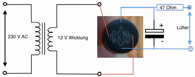

Warum hat der Widerstand jetzt plötzlich 470Ω ?
32bitter schrieb: > Warum hat der Widerstand jetzt plötzlich 470Ω ? sch... habe gerade auf der Bestellung geschaut da ist auch der Falsche drauf :-( arrrrrrr. das erregt mich jetzt aber. Danke für den hinwies. muss am Mo. mal anrufen und schauen ob ich den Richtigen 1W, 5%, 47 Ohm http://www.reichelt.de/1W-5-1-0-Ohm-820-Ohm/1W-470/3/index.html?ACTION=3;ARTICLE=1824;SEARCH=1W%2047 noch mit da zupacken können, habe noch keine Nachricht bekommen das es abgeholt wurde bei Reichelt.
#3204912
Nimm lieber vier von denen(je zwei parallel und das dann zweimal in Serie) oder zweimal 100Ω/1W parallel. Denn die Leistung am Widerstand (150mA)^2 * 47Ω = 1,05W ist schon über der angegebenen Belastbarkeit. Andererseits weiß ich auch nicht wieviel Strom der Lüfter bei den dann noch übrigen 9V zieht. Probiers aus :)

Wenn Du die sowieso vorhandene 12V Wicklung nicht mit einem RUNDGLEICRICHTER, sondern mit nur einer Diode gleichrichtest und mit dem 470µF glättest, dann geht das auch erst einmal so. Ohne den Vorwiderstand. Nachsetzen kannst Du den dann immernoch.
Jobst M. schrieb: > Muecke -- schrieb: >> ich habe schon alles Bestellt > > Auf die Bestellbestätigung per eMail eine Antwort schicken mit Korrektur > - das klappt eigentlich immer. > > Gruß > > Jobst gesagt getan :-) hoffe das es klappt. habe den Widerstand vier mal bestellt ;-) also nachträglich. Freue mich schon auf die Lieferung :-) wie ein Kleines Kind auf Weihnachten.

Muecke -- schrieb: > OK, habe mal ein Bild mit hoch geladen auf den man den Aufbau sehen > kann. > von Travo ca. 3V zum Messer habe ich die Quetschkabelschuh jeweils mit > einer Schraube im Holz verbunden. > der Trafo ist direkt am Stromstecker bzw. am Dimmer mit > Quetschkabelschuhen befestigt. OK. Wieviel Meter von der 6mm² Leitung hast du da jetzt insgesamt verbaut? Ich habs gerade mal in den Taschenrechner getippt und 5m von 6mm² Kupfer haben um die 15 Milliohm. Bei 13A fallen da weniger als 200mV ab. Das wäre im Rahmen. >> Oder noch besser: klemm das Voltmeter an eine der 12V >> Wicklungen. Geht die Spannung in die Knie, wenn du das Messer >> anschließt? > ja ich bekomme anstatt 14,9V nur noch 3,9V heraus. OK. Dann liegt es daran, daß nicht genug Leistung nachgeschoben wird. Hat der Dimmer eine Stellung, in der er komplett überbrückt wird? Sonst nimm den mal raus. >> Wenn du ein Meßgerät hast, das 10A kann - miß damit den Sekundärstrom. >> > du meinst den Strom also in Reihe zum Messer? > was muss ich denn auf dem Messgerät einstellen? > würde das so machen wie auf dem Bild ist das richtig? > oder ist das nur für nicht Wechselstrom? Wenn ich das richtig interpretiere, dann kann dein Meßgerät nur Gleichstrom. Es hat aber auch für Wechselspannung als kleinstes nur einen 200V Bereich, oder? Dann taugt das nicht. Und was ich gerade sehe: wie sind denn die beiden Messingblöcke, die das Messer aufnehmen sollen, montiert? Du hast die nicht zufällig auf einen dicken Winkel aus Baustahl geschraubt? XL
Axel Schwenke schrieb: > Muecke -- schrieb: > >> OK, habe mal ein Bild mit hoch geladen auf den man den Aufbau sehen >> kann. >> von Travo ca. 3V zum Messer habe ich die Quetschkabelschuh jeweils mit >> einer Schraube im Holz verbunden. >> der Trafo ist direkt am Stromstecker bzw. am Dimmer mit >> Quetschkabelschuhen befestigt. > > OK. Wieviel Meter von der 6mm² Leitung hast du da jetzt insgesamt > verbaut? 10 Meter, ca. 5 für die Windungen das was über wahr habe ich dran gelassen, und je 5 Meter bis zu dem Messing block. > Ich habs gerade mal in den Taschenrechner getippt und 5m von > 6mm² Kupfer haben um die 15 Milliohm. Bei 13A fallen da weniger als > 200mV ab. Das wäre im Rahmen. > >>> Oder noch besser: klemm das Voltmeter an eine der 12V >>> Wicklungen. Geht die Spannung in die Knie, wenn du das Messer >>> anschließt? >> ja ich bekomme anstatt 14,9V nur noch 3,9V heraus. > > OK. Dann liegt es daran, daß nicht genug Leistung nachgeschoben wird. > Hat der Dimmer eine Stellung, in der er komplett überbrückt wird? Sonst > nimm den mal raus. nein das hat er nicht :-( habe Ihn heraus genommen und ca. 5 sec. später hat das Messer angefangen zu glühen :-) juhu :-) nur wie kann ich nun die Leistung regeln :-( >>> Wenn du ein Meßgerät hast, das 10A kann - miß damit den Sekundärstrom. >>> >> du meinst den Strom also in Reihe zum Messer? >> was muss ich denn auf dem Messgerät einstellen? >> würde das so machen wie auf dem Bild ist das richtig? >> oder ist das nur für nicht Wechselstrom? > > Wenn ich das richtig interpretiere, dann kann dein Meßgerät nur > Gleichstrom. Es hat aber auch für Wechselspannung als kleinstes nur > einen 200V Bereich, oder? Dann taugt das nicht. ja das ist richtig, was bedeutet das für mich? > > Und was ich gerade sehe: wie sind denn die beiden Messingblöcke, die das > Messer aufnehmen sollen, montiert? Du hast die nicht zufällig auf einen > dicken Winkel aus Baustahl geschraubt? :-) das ist das Original Teil hier sind so Kunststoffplatten zwischen drin als Isolierung. (Bild)
Muecke -- schrieb: >> Hat der Dimmer eine Stellung, in der er komplett überbrückt wird? Sonst >> nimm den mal raus. > nein das hat er nicht :-( habe Ihn heraus genommen und ca. 5 sec. später > hat das Messer angefangen zu glühen :-) juhu :-) Na bitte! > nur wie kann ich nun die Leistung regeln :-( Irgendwas ist sauer mit deinem Dimmer. Aber da hast du nicht die nötigen Meßmittel/Kenntnisse um das zu diagnostizieren. Als erstes müßtest du jetzt ein bisschen experimentieren. Nimm ein paar Windungen ab und teste nochmal, wie heiß das Messer wird. Versuche so, die Anzahl Windungen zu finden, die du für maximale Leistung brauchst. Wenn du so weit bist, kannst du überlegen ob du die Leistung wirklich stufenlos einstellen können willst oder nicht. Im ersten Fall brauchst du einen neuen Dimmer (oder jemand der den alten repariert). Oder du machst wieder nur 2-3 Leistungsstufen, indem du Anzapfungen der Sekunderwicklung rausführst. Dann brauchst du aber auch noch entweder einen dicken Schalter (13A!) oder (billiger) ein paar Polklemmen und passende Stecker am Kabel deines Handteils. XL
OK, als ersten muss ich mir mal einen ein aus Schalter besorgen denn der Draht fangt nach 5 sec. schon an zu glühen und wenn er das tut dann ist er auch sehr schnell durch :-(. wenn ich das habe dann muss ich mir überlegen ob das was ich jetzt gerade habe so OK ist, oder ob ich überhaupt was tun muss, das mit dem Regeln vom Strom / Hitze am Messer finde ich nicht schlecht muss jedoch nicht sein, in meinen Augen. was man auf dem Bild oben nicht sehen kann ist das noch ein Schalter verbaut ist im Handteil. und das Messer nur unter Strom steht wenn druck auf das Messer ausgeübt wird, das hätte ich auch noch gerne, jedoch benötige ich da einen Taster der einen weg von ca. 2mm nur hat denn soviel bewegt sich das Teil vorne ;-). wenn ich das alles habe denn Melde ich mich noch mal.
Axel Schwenke schrieb: > Irgendwas ist sauer mit deinem Dimmer. Aber da hast du nicht die nötigen > Meßmittel/Kenntnisse um das zu diagnostizieren. Er könnte mal als Last eine Glühbirne statt des Trafos dranhängen. Dann müsste der Dimmer in jedem Fall gehen, und man sieht es auch direkt. Wenn es dann geht, ist der Dimmer in Ordnung, aber nicht für den Trafo geeignet - warum auch immer. Gruß Dietrich
kann ich da nicht den Widerstand oder so was messen im Dimmer, also anstatt Ihn mit Strom zu betreiben einfach das Messgerät dran hängen?

Hallo! Ich würde einen Z.B.24V Trafo "umpolen" (Primär zu Sekundär,sekundär zu Primär.
Muecke -- schrieb: > das Messer zwar anfangen tut zu glühen doch das viel zu langsam und > wen ich versuche damit Gummi zu schreienden ist das Messer sofort wider > kalt :-( Dann ist Messen angesagt. Einmal direkt am Trafo und einmal direkt am Messer. Der Dimmer sollte dazu überbrückt werden. Und man braucht dafür ein Messgerät mit geeignetem Meßbereich für die 3V. Gruss Harald
