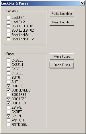

Wichtig ist auch, daß Du in den Fuse-Bits die richtige Taktquelle
wählst. Nur weil Du außen 8 MHz stecken hast, muß der Controller nicht
auf 8 Mhz laufen. Vielleicht läuft er auf internen 1 MHz.

tja, leider hat sich im Schaltplan ein kleiner Fehler eingeschlichen. Tx
und Rx Leitung am UART wurden vertausch, so das der RS232 Pegelwandler
blockiert. Das bedeutet Pin 10 und 12 müssen am Pegelwandler vertauscht
werden. Dann läufts.
Achtung: Ohne gesetzte CLOCK Bits läuft der ATmega nur mit 1MHz. Wer
kennt die richtige Einstellung für 8Mhz?
