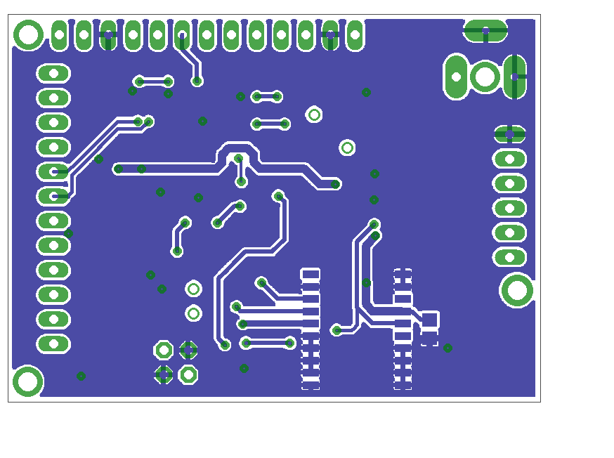

ich habe hier eine kleine eigene Platine. Auf Top habe ich die Signale
verlegt und  Bottom habe ich mit Masse geflutet. Nun frage ich mich, ob
ich Top auch noch fluten sollte? Ich habe versucht etwas mehr darüber in
Erfahrung zu bringen aber irgendwie scheiden sich hier wohl die Geister.
1) Top fluten verbessert EMV und verringert die Gefahr, dass sich die
Leiterplatte verziehen könnte.
2) Top nicht mit Masse fluten, da es das EMV sogar verschlechtern kann.
Beide Masseflächen müssten auch mit genügend Vias miteinander verbunden
werden.

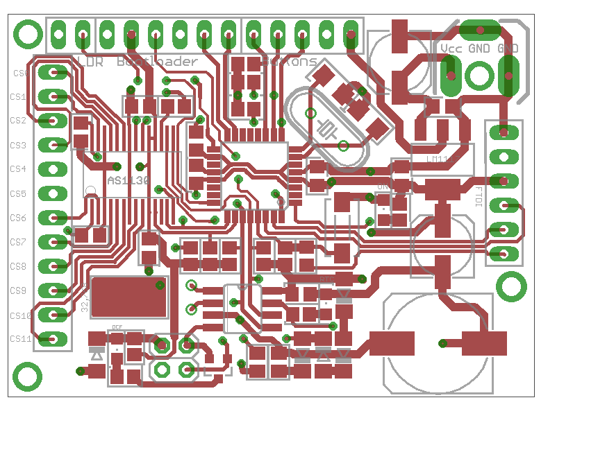

Anbei habe ich einmal das Layout angehängt.
Es handelt sich um einen Atmega328p, eine DS1307 RTC und einen AS1130.
Gespeist wird das ganze über einen LM1117. Das ganze macht eigentlich
nichts besonderes. Über die DS1307 wird die Uhrzeit eingeholt und der
AS1130 gibt das ganze auf einer LED-Matrix aus.
Ich habe versucht die Rückströme zu beachten und keine Schleifen zu
erzeugen. Ich hoffe, dass ist mir auch gelungen.
Sollte ich auf Top nun noch Masse fluten oder sollte ich es lieber sein
lassen?
Viele Grüße
Dominik
Sieht OK aus.
Nur, wenn es richitg gemacht wird. Du hast gar keinen Platz dafür. Und
eine zerschnittene Massefläche ist sinnlos bis kontraproduktiv, nie
förderlich.
Nein, denn du hast auf TOP schon sehr viel Kupfer, der Füllgrad ist
recht hoch. Damit gibt es wenig Verzug der Platte beim Löten.
>werden.
Eben.
Sieht soweit gut aus
NEIN.

von M. B. (Firma: TH Nürnberg) (ohmen)
Die Anbindung der "Quarzmasse" könnte schöner sein...
Versuche sie direkt zum nächsten GNDpin zu führen und nicht über die
Fläche irgendwie!
von Dominik (Gast)
Der nächste GND-Pin wäre ja der bei dem rechten Abblockkondensator.
Sollte ich das also lieber per Leiterbahn verbinden und dafür eine
andere Leiterbahn lieber auf Bottom laufen lassen?
Hast vielleicht noch einen Tipp dazu, wie genau du das machen würdest?
Grüße
Dominik

von Tom M. (Firma: Leiterplattenhersteller) (platinenfuzzi) Benutzerseite
In Hinsicht auf die galvanische Bearbeitung von 2-seitigen Platten ist
die Verwendung von beidseitigen Massefläche aber immer vorteilhaft.Das
Verhältnis der Kupferflächen auf der TOP und BOTTOM Seite sollte immer
ausgeglichen sein.Bei Verwendung einer Massefläche muss die Stromstärke
in der Galvanik hochgezogen werden um eine korrekte Kupferabscheidung zu
erreichen.Wenn die Massefläche nur einseitig ausgelegt wird bekommt die
Seite ohne Massefläche zuviel Strom.Somit ist die Abscheidung viel höher
und der Kupferaufbau sehr dick und kann sogar anbrennen.Dieses kann bei
kleineren Strukturen und auch bei den DK-Bohrungen zu Problemen führen.
Gruss Tom
