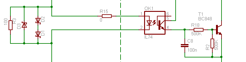

Hallo Zusammen,
ich versuche für ein Hausautomatisierungprojekt einen Stromsensor zu
bauen, der erkennen soll, ob ein Rolladenmotor auf den Endschalter
aufgelaufen ist (und somit keinen Strom mehr "zieht").
Idee ist folgende (nicht vollständig auf meinem Mist gewachsen):
(Bild anbei)
In den 230V Stromkreis wird eine Parallelschaltung aus:
a) 1 Diode
b) 2 Dioden antiparallel
c) einem 100 Ohm Widerstand
eingebaut.
An dieser Schaltung sollte in einer Halbwelle ca. 1 bis 1,4 an der
anderen Halbwelle ca. 0,5 bis 0,7 V abfallen.
Die "positive" Halbwelle sollte ausreichen, daß der Optokoppler OK1
Strom fließen lässt, dieser Stromfluss wird über den Transistor T1
verstärkt und zieht somit den Kollektor auf GND.
Während der "niedrigeren" Halbwelle fließt kein Strom, diese Zeit
wird durch den Kondensator überbrückt, der den Stromfluss durch T1
aufrechterhält.
Ich hätte gerne Eure Meinung zu dieser Schaltung, insbesondere bin ich
mir nicht sicher, ob R3 eventuell entfallen kann, bzw. ob ein 1206 SMD
Widerstand an dieser Stelle ausreicht (der zu überwachende Verbraucher
hat max. 250 W Leistung).
Grüße,
M. Wössner
Gast #229228
Der sicherste Weg einen Optokoppler zu grillen. Mit oder ohne R3.
Wenn die Durchflussspannung von D1+D2 unter der Durchlassspannung des
Optokopplers liegt, tut sich nichts, weil die LED keinen Strom kriegt.
Liegt die Spannung drüber, ist der Koppler sehr bald über'n Jordan.
Nichts in dieser Schaltung sorgt beim Koppler für einen kontrollieren
LED-Strom.
Sind das mit Absicht Schottky-Dioden? Dann stehen die Chancen des
Kopplers sehr gut, nur messen wirst Du nichts.
Gast #229229
Um die Dimensionierung mache ich mir auch noch Sorgen :-)
Hatte vor das ganze mit relativ niedrigen Diodenstrom zu betreiben, da
der Transistor auf der "sekundärseite" ja nochmal verstärkt.
Deswegen auch R15, um den Strom absenken zu können.
Es sind "präventiv" Schottkys eingezeichnet, eventuell würde ich
"normale" SI oder gemischt Schottky/SI Dioden verwenden.
Hab das mal mit einer LED versucht, sah ganz gut aus.
Naja...
Hast du eine Idee wie man es besser machen könnte ohne auf die
Galvanische Trennung zu verzichten?
78L05 als Stromregler einschleifen?
Gruß,
Markus
Gast #229230
Vorwiderstand vor dem Optokoppler wäre ratsam. Die Stromaufnahme des OK
sollte unter 10mA bleiben (worst case). Auf keinen Fall würde ich die
galvanische Trennung weglassen. Es gibt als Alternative auch
Stromwandler auf induktiver Basis. Am Ausgang erscheint dann eine
Wechselspannung die proportional zum Strom im Hauptstromkreis ist.
Diese müßte dann verstärkt und gleichgerichtet werden. Dafür sparst Du
die Schottkydiodengeschichte und das Ganze ist sicherer. Guck mal beim
großen C nach Stromwandler.
Gast #229231
Stromregler wird nicht gehen, der Spannungsabfall wäre zu groß...
Habe gerade nochmal nachgerechnet - 30 Ohm Vorwiderstand und die Sache
sollte mit 2 normalen Si Dioden (MURS260) funktionieren...
An der MURS260 fällt max. 1,2V ab.
Der Optokoppler benötigt zwischen 1,1 und 1,25V und verkraftet
allerhöchstens 50mA. Der Widerstand sollte ihn ausreichend schützen.
Damit bin ich jetzt recht zuversichtlich.
Gibt es weitere Einwände?

Wenn Du parallel zu den Dioden noch einen guten Kondensator (ca. 0,1µ)
schaltest, halten die Dioden (gerade bei einer induktiven Last) länger
(Sie brauchen eine gewisse Zeit, bis sie leitend werden).
R15 brauchst Du unbedingt, da der Diodendrop stomabhängig weit über 2
Volt werden kann.
Wenn parallel zum Schalter des Motors ein RC-Glied liegt, mußt Du evtl.
den 100 Ohm kleiner machen, damit der OK nicht schon durch den RC-Strom
aktiviert wird.
Eine Sicherung vor den Dioden kann auch nützlich sein.
Viel Glück!
Gast #229237
Hast Du mal die Leistung der Dioden betrachtet? Bist haarscharf an der
Grenze des Zulässigen, was aber heisst, dass die Dinger brandheiss
werden.
Ein blockierter Motor wird die Dioden wahrscheinlich erlegen. Ein
normale Sicherung mag vielleicht dem Motor retten, nicht aber die
Dioden.
Anonsten würde ich das ganze so dimensionieren, dass bei allen
Toleranzen nicht über 30mA rauskommen. Also mindestens 47 Ohm. Viel
Sekundärstrom braucht der Koppler ja nicht zu liefern.

Gast #229239
@tsetse:
AFAIK schalten die Dioden innerhalb wenige ns um.
Damit sollte das eigentlich nicht nötig sein.
Aber vielleicht ist das ja auch dei Existenzberechtigung von R3 (die
ich seither angezweifelt hatte)...
@AK:
Mittlerweile sind da MURS260 geplant, 600V/2A. Die sollten mit dem
Strom eigentlich gut klar kommen (hoffe ich). Die Dinger halten im
Impuls 35A aus - damit sollte dann hoffentlich die 16A Netzsicherung
fliegen bevor Schlimmeres passiert...
Außerdem geht es um Rollade/Jalousiemotoren. Die haben aus
Sicherheitsgründen Rutschkupplungen, die das Problem übergroßer
Stromaufnahme verhindern sollten.
Gast #229240
35A für eine Periode bei 60Hz, ja. Merksatz: Der Halbleiter schützt die
Sicherung. Nicht umgekehrt. Halbleiter sind tot bevor eine normale
Sicherung reagiert.
Meiner Lesart des Datasheets nach hat die MURS260 ohne besondere
Kühlmassnahmen ein thermisches Limit von 1A avg.
Gast #229241
