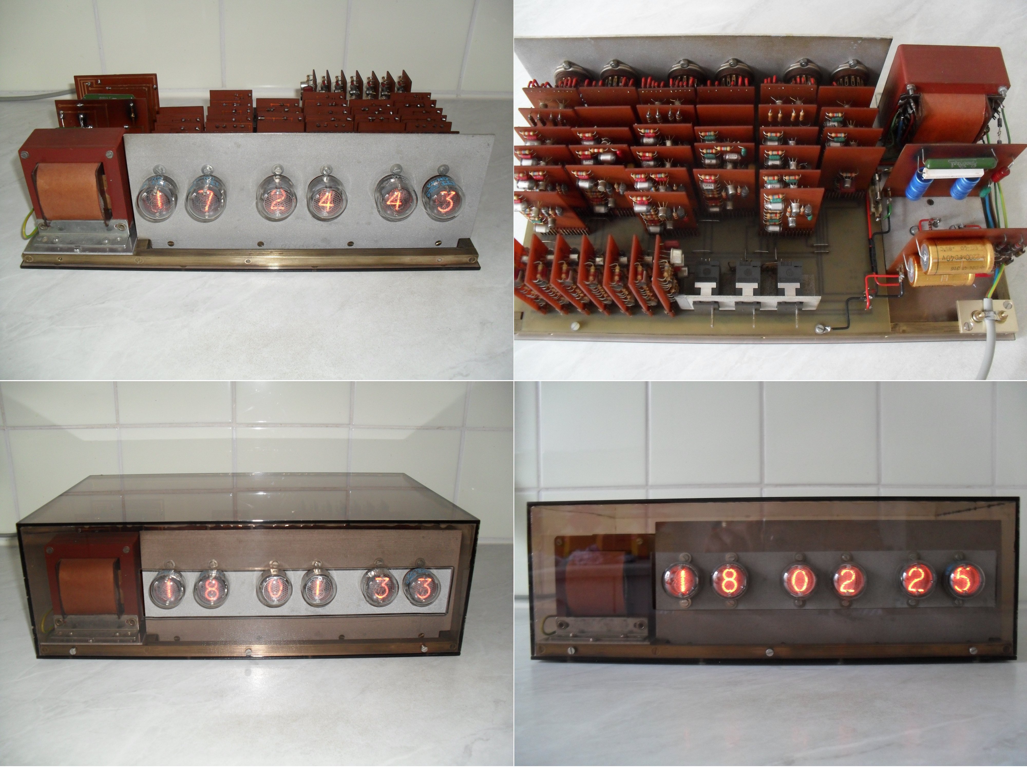

Ich habe hier eine Uhr mit 6 ZM1210. Die laufen im Multiplexbetrieb
schon seit ca. 15000 Stunden. Die haben bisher keinen Helligkeitsverlust
noch zeigen sie Ablagerungen von absputerndem Kathodenmetall.
Eine weitere Uhr mit 6 russischen IN18 hat ca. 7000 Stunden mit
Multiplexbetrieb hinter sich. Ist auch noch alles OK.
