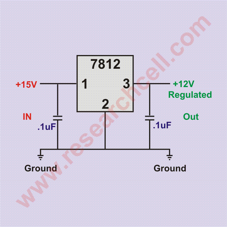

Hallo zusammen.
Folgende Situation: Trafo > Gleichrichter > 2 Spannungsregler(7805 und
7812).
Der 7812 wird sofort üst heiß. warum das.? Der 7805 ja eben nicht. Und
der Ausgang ist frei, also es hängt nichts dran.
Was ist das Problem.?!
Danke
srubs schrieb:
> ja aber die frage ist ja, wieso nur der eine heiß wird.?!
Und das heißt jetzt was?
Wärme braucht Strom.
Also: - Zinnbrücke am Ausgang beseitigen
      - defekten Kondensator am Ausgang ersetzen
      - 7812 defekt, tauschen
      - 7812 richtig anschließen
      - sinkt der Spannungsrippel aum Eingang zu tief, wird
        hin und wieder mehr geschwungen als geregelt
Also such Dir was aus.
