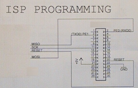

von Fritz G. (fritzg)
Bedacht, dass der Mega128 NICHT über die Mosi/Miso-Pins programmiert
wird? Siehe Datenblatt.
Seite 303 Tabelle 127
Ist auch beim Mega64 so.
Kannst du mir dein Zauberkunststück verraten, wie du trotz falschem
Anschluss programmieren kannst?
Danke für die Beweise, dass ich recht habe.
Schau mal auf plan2.jpg, wo der MISO hingeht: auf PIN3 vom Header der
mit PE1 verbunden ist und nicht mit MISO des Controllers.
Warum sollte das Datenblatt bei sowas was komplett falsches schreiben?
Mein Kollege ist auf die Pinvertauschung schon 2mal reingefallen.
Wo hast du jetzt MOSI/MISO angeschlossen? An PE0/PE1 wie im Datenblatt
angeben?
von H.Sch. (Gast)
Suuuper!!! Es funktioniert. Es war eine kalte Lötstelle.

Fritz, jetzt entschuldige ich mich erstmal bei Dir, Du weißt doch irren
ist "männlich", irgendwie hatten wir hier aneinander vorbei
argumentiert.
Ich fasse nochmal zusammen:
Die SPI-Programmierung funktioniert, wenn nicht wie gewohnt, die SCK,
MISO und MOSI Pins verwendet werden, sondern die
   MOSI => PE0
   MISO => PE1
   SCK  =>PB1
