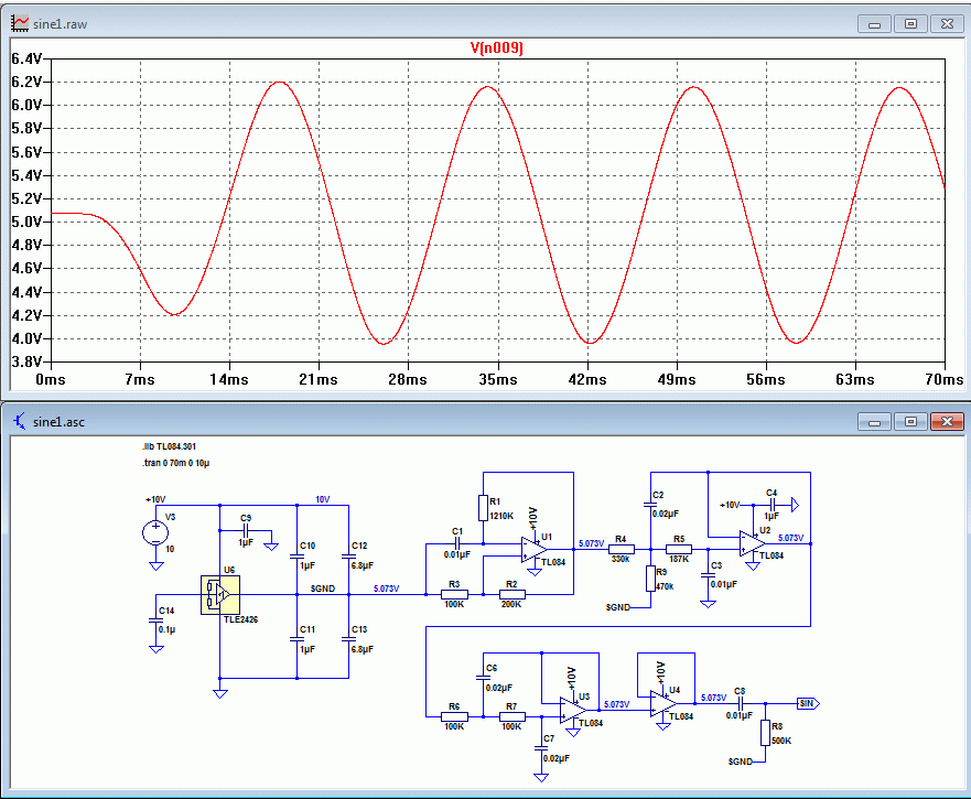

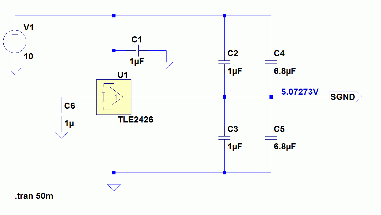

Jetzt habe ich den TLE2426 verwendet, kann aber das Ergebnis nicht
nachvollziehen.
Habe mal Schaltplan und Simulation hinzugefügt. Vielleicht weißt du was
da falsch läuft.

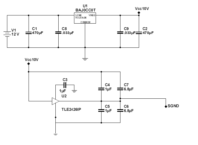

In der obigen Schaltung (Bild) wird doch die Spannung von 12V einfach
nur auf 10V reguliert. Also habe ich einfach eine 10V Quelle genommen.
Jetzt verstehe ich jedoch nicht, wie der SGND höher sein kann. SGND
sollte eigentlich um die 5V betragen
von Helmut S. (helmuts)
Dein Schaltplan hatte einen Fehler (TLE2476 nicht richtig verschaltet).
.inc oder .lib braucht man hier nicht im Schaltplan, weil ich den Namen
der Modelldatei schon im Symbol angegeben habe.

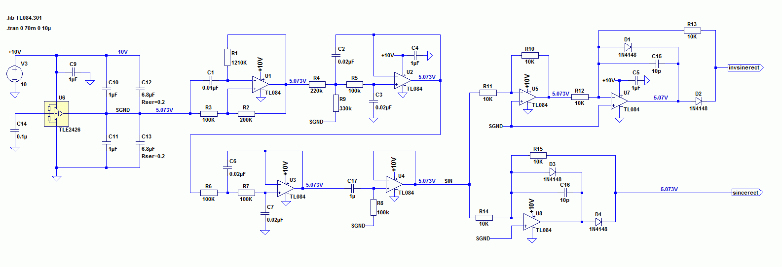

Ich hab deine Schaltung korrigiert und auch die Amplitude am Eingang der
ersten Filerstufe reduziert.
Die Lösung(Spannung, Strom) der Arbeitspunktanalyse, am Beginn einer
Simulation, kann im Schaltplan angezeigt werden.
Klick mit rechter Maustaste in einen leeren Bereich des Schaltplanes.
Dann View -> Place .op Data Label.
von Jupp (Gast)
Schöne funktion.
Okay, also ist der Schaltplan an sich schon nicht ganz gut.
Ich habe im nächsten Schritt bereits Störungen drin.
Der Signalverlauf an sich ist schon richtig, aber irgendwo stimmt was
nicht so wirklich.
von Jupp (Gast)
Eventuell liegt es an den "falschen" Dioden.
Der TLE2426 schwingt mit idealen Kondensatoren am Ausgang. Deshalb haben
die 6.8uF Cs jetzt Rser=0.2. Das hilft der Simulation. Auch reale
Kondensatoren haben einen Serienwiderstand in dieser Größenordnung.

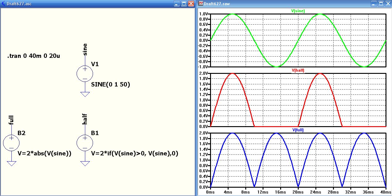

Mit einer BV-Quelle kannst du gleichrichten.
V=abs(V(sine))
oder
V=if(V(sine>0, V(sine),0)
Hier mal ein Beispiel.

von Jupp (Gast)
Okay, es wird wärmer. Das heißt ich bräuchte zwei gleichgerichteten
Sinus (half) jeweils invertiert mit der entsprechenden Amplitude. Das
ganze jeweils versetzt zueinander.
Quasie so wie im Anhang, nur dass die positive Spannung noch invertiert
werden muss. Gibt es dafür einen Cosinus, oder nur per Inverter?
von Jupp (Gast)
Ah sorry, mein Fehler, habe in der Datei die sine-Quelle gelöscht. Die
brauch man natürlich
Wenn du was negatives brauchst, dann multipliziere halt mit -1.
V=-abs(V(sine))
