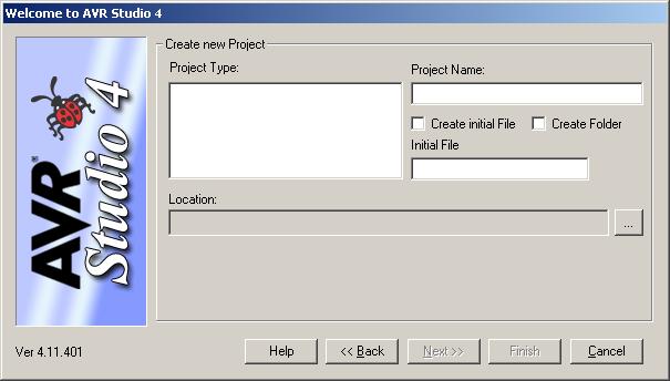

Hallo alle miteinander
Ich habe gestern mein AVR-Studio auf eine neue Version gebracht
(update>>AVR Studio 4.11.401) und seit heute morgen bekoome ich beim
Compilieren nur noch die Fehlermeldung "Could not connect to
compiler". Eine Deinstallation und Neuinstallation hilft nicht, ich
weiß das im Board die Frage schonmal auftauchte, aber die Antwort war
auch nicht befriedigend. Vieleicht kennt ja doch jemand eine Lösung.
Vielen Dank im Voraus schonemal

Ja, das habe ich alles schon versucht, mit und ohne Servicepack, mit und
ohne Deinstallation. Alles führt immer zu einem Ergebnis, keine
Verbindung zum Compiler. Und bei der Neuanlage eines Projektes ist
keine Auswahl möglich siehe Anhang. Ich weiß nicht mehr weiter, ich
arbeite an einem wichtigen Project als freier Programmierer und so
richtige Alternativen gibt es nicht.
Wenn einer noch eine Idee hat, ich würde mich wahnsinnig freuen.
Hi
Ich hatt vor kurzem auch Pprobleme mit AVR Studoio. Deinstallation und
Neuinstallation waren wirkungslos. In der Registry waren nach
Deinstallation waren noch jede Menge Einträge zu AVR Studio vorhanden.
Erst nach manueller Reinigung der Registry konnte das Programm wieder
funktionierend installiert werden.
MfG HG
Im übrigen hängt an meinem letzten Beitrag eine falsche Datei, nicht das
sich was an der Aussage ändert, es war nur eine Version ohne
Servicepack. Vielen Dank an alle, aber beide Lösungsvorschläge haben
nichts gebracht. Ich sehe es auch so, das ein Problem mit xlm besteht,
aber wo.
Eine Frage noch an Hartmut, auch die Einträge die eine GUID sind, dann
wird es aber mächtig schwierig.
cu rage
