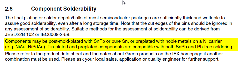

von Gregor B. (Gast)
Peter Dannegger schrieb:
> Verbleite Transistoren wurden verzinnt. Halte einen Lötkolben daran und
> wenn die Oberfläche fließt, ist er verbleit.
Ach, ist das immer so?
Siehe Auszug aus einem Application Note von Infineon.

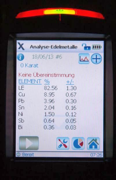

von MWS (Gast)
jan bader schrieb:
> Man kann sehr einfach testen ob ein Teil Pb enthält oder nicht. Dafür
> gibt es von Niton einfache Handtester. Einfach wie einen Barcode Scanner
> auf das Teil halten und binnen Sekunden sieht man ob Schadstoffe drinnen
> sind.
MWS schrieb:
> Als Alternative zur mittelalterlichen Schröpfmethode gäb's noch
> Röntgenfloureszenzanalysatoren.
Manchmal redet man hier wirklich mit der Betonwand.
> Einfach wie einen Barcode Scanner auf das Teil halten
Nein, sicher nicht. Man sollte im Gegenteil möglichst engen Kontakt
zwischen Austrittsfenster und Prüfling halten, sonst bekommst Du schön
die sekundäre Röntgenstrahlung ab, welche bei der Anregung durch die
Strahlung der Röntgenröhre entsteht.
Wie so ein Test auf einem RFA, oder engl. XRF, aussieht - siehe Bild.
Das war ein Beinchen einer Leistungsdiode.
