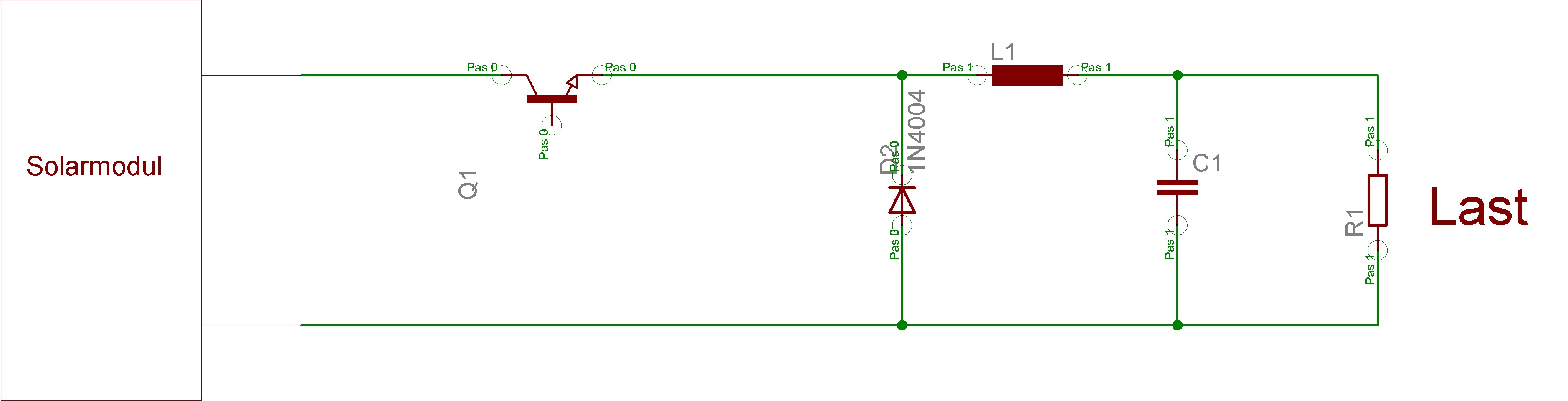

OP #229460
Hallo chrigu,
ich glaube ich stehe gerade etwas auf dem Schlauch. Das mit dem
Schaltregler ist mir nicht ganz klar.
Wenn ich das richtig verstanden habe, muss der Lastwiderstand so groß
sein wie der maximale Zellenwiderstand. Um nun die Last kleiner zu
bekommen würde ich dann wie bereits angesprochen auf PWM zurückgreifen
und einen Transistor als Step-Down Wandler einsetzen. Was meinst du mit
"Die Spannung schwankt"?
Gast #229461
Hallo Thomas,
zuerst etwas zum Lastwiderstand. Vielleicht hast du mich nicht richtig
verstanden, oder du hasst es falsch formuliert.
Der Lastwiderstand muss immer gleichgross sein wie der
Zellenwiderstand, und nicht gleich des maximalen Zellenwiderstand.
Wenn du mit dem Transistor direkt die Last schaltest, erhält die Last
eine Rechteckspannung und kein DC. Das kann eventuell unerwünscht sein,
deshalb müsstest du einen Schaltregler entwickeln, welcher eine
Gelichspannung erzeugt.
Fals du aber nur ein Widerstand als Last einsetzen willst, geht es auch
ohne Schaltregler. Das Problem ist dann die Leistungsmessung, die musst
du mehrmals pro PWM Periode durchführen, damit du die mittlere Leistung
erhälst, mit Schaltregler nur einmal, da die mittlere Leistung ständig
anliegt.

Gast #229462
Das Such-Stichwort heißt MPT (Maximum Power Tracker).
Das ist ein Step-Down- oder ein Step-Up-Converter oder eine Mischung
daraus.
Es ist sozusagen ein Transformator mit variablem Übersetzungsverhältnis
(Solarspannung : Ausgangsspannung), das so eingestellt wird, dass die
meiste Leistung übertragen wird.
