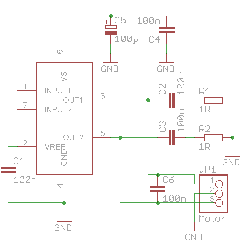

Hallo
Ich möchte einen Modellbaumotor (4,5V; max. 500mA) mit dem Motortreiber
TLE4202B betreiben. Die vorgeschlagene Beschaltung im Datenblatt enthält
an jedem Motorausgang ein Kondensator + Widerstand nach Masse. Reicht
diese Kombination schon für die Entstörung aus oder sollte man 3 weitere
Kondensatoren zusätzlich enstören und benötigt tatsächlich 7 weitere
passive Bauteile neben dem Motortreiber
(http://www.rn-wissen.de/index.php/Getriebemotoren_Ansteuerung#Und_nie_vergessen_Motoren_zu_entst.C3.B6ren)?
Reicht es einen Kondensator parallel zum Motor zu schalten und das
Motorgehäuse mit Masse zu verbinden? Also kann das Snubbernetzwerk die
beiden Kondensatoren vom Motor nach Masse ersetzen (wie im Anhang)?
(Firma: matzetronics)
Sieht schon ganz gut aus. Wenn du es noch ein bisschen besser machen
willst legst du in die Leitungen zum Motor noch je eine Drossel mit
100µH-470µH, die natürlich die 500mA vertragen muss. Ist ein bisschen
eine Gewichtsfrage, aber lohnt sich. Den C parallel zum Motor dann
direkt am Motor.
100n ist übrigens reichlich, evtl. sind auch 10n-22n ausreichend.
