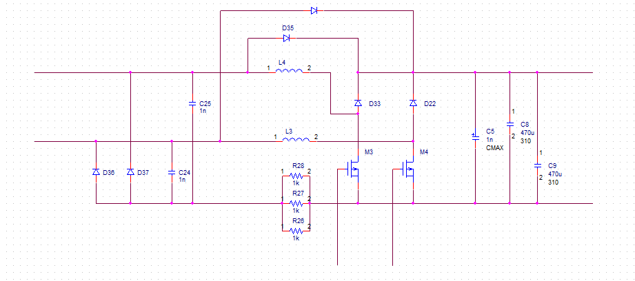

Im Anhang findest du die für das Projekt gewählte Topologie wie das
ganze umgesetzt werden soll. Es ist also eine 2 Schalter 2Punkt
Topologie mit reduzierten Halbleiterverlusten. Ich versuche das jetzt
mal mit dem IC in ein Layout zu verwandeln. Kannst du mir Tipps geben
was die Dimensionierung der Bauteile angeht ? Wie gesagt dahingehend
weis ich noch nicht so richtig weiter...
Bitte nehme das mit der Leistung nicht zu 100% ernst. Es soll nicht
gleich ein fertiges Produkt rauskommen sondern ein guter Prototyp der
nicht ewig weit weg von den Möglichkeiten liegt.
Gruß Christian
Gast #3209795
Hallo Christian,
Die Topologie die du in Anhang hast ist die Dual-Boost PFC (eine der
vielen "bridgeless" Derivate). Ja das spart Teilweise die Verluste der
Gleichrichterbrücke. Jedoch fließt trotzdem Strom durch die Dioden D36
und D37, wenn der Spannungsabfall auf Fet und Drossel beim rückleiten
größer wird.
Diese Topologie spart zwar Verluste, jedoch mit massivem, dh doppeltem
Bauteilaufwand. Die Drosseln müssen beide den vollen Strom können. Wie
der nahme schon sagt, gibts für jede Halbwelle einen eigenen Booster
welche beide den vollen Strom können müssen.
Um das zu Regeln musst du hinter den IC noch etwas Glue-Logic artiges
hängen um die Gates richtig anzusteuern. Dann gibts wieder einige
Bedingungen die man Abfangen muss. Dh das ganze wird recht aufwendig,
erst recht für einen Anfänger. Ich setzte diese Topologie nur DSP
geregelt ein, da es dann deutlich robuster und einfacher wird.
Mein Tipp: Lehn dich nicht zu weit aus dem Fenster. Da es dein erster
PFC Aufbau ist, bleib bei einer Topologie für welcher der IC auch
gemacht ist, dann kannst du Appnotes und DB nutzen.
Bau eine interleaved PFC mit dem UCC28070 auf, da wirst du VIEL
schneller Erfolgserlebnisse haben!
Component Calculator? Du willst doch was lernen? Da ist Papier,
Bleistifft und Taschenrechner der beste "Component Calculator". Excel
Sheet ist auch ok;)
Nimm das DB des UCC28070 und rechne alles durch, dann kannst die
Bauteilwerte posten und man wird dir sagen ob es passt;)
MFG Fralla

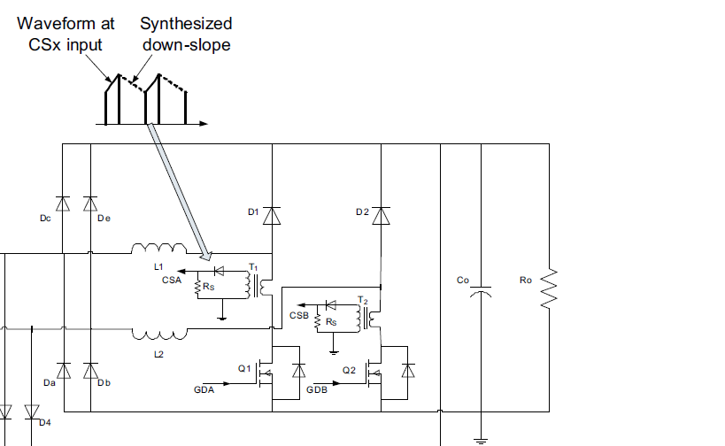

Hallo Fralla,
im Anhang ist ein Ausschnitt des vereinfachten Schaltplans von TI für
den UCC28070. Über dem hänge ich gerade mal bei ORCAD reinzutippen. Was
hat es mit den "CSA" und "CSB" auf sich ? Es scheint mir als wird da
irgend eine Energie auf Masse gezogen aber welche ? Irgendetwas
parasitäres ?
Denkst du es ist sinnvoll das ich mich zumindest beim ersten Aufbau
grundsätzlich an ein solches Schaltbild halten sollte ?
Zum Thema bridgeless. Du hast es genau beschrieben und JA es dürfen die
Induktivitäten auch größer werden das spielt zunächst keine Rolle.
Hauptsache die Vorteile der Sache liegen im Einkaufswagen.
Viele Grüße
Christian
Gast #3210107
Nein, das was du angehängt hast ist keine interleavte PFC. Diese
Schaltung kannst du mit dem UCC28070 nur unter großen Umständen
ansteuern, du brauchst zusätzliche exterene Logik, Komparatoren, etc.
Fang mit einer gewöhlichen, interleavten PFC gemäs dem DB des UC28070
an. Wenn das mal läuft (das wird schon seine zeit dauern), kannst du
immer noch auf Bridgeless wechsel. Es werden ohnehin mehrer Layout
iterationen notwendig sein.
MFG

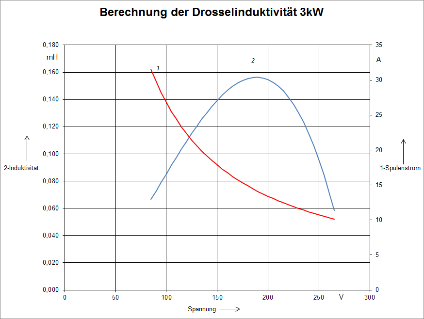

Hallo Fralla,
vielen Dank für deine Ausführungen. Ich habe seit gestern auch einige
Ergebnisse erziehlt nach folgenden Formeln:
L=(Uacmin*1,414*1/f*(1-(Uacmin*1,414/Ua))/deltaIl
Uacmin: minimale Eingangsspannung (z.B.:100Vac)
f: Schaltfrequenz (65kHz) vorgegeben durch UCC28019
wobei deltaIl: Stromrippel der von mir zugelassen wird
--> deltaIl = 40% * Ie_max
Ie_max= (2/n)*(Pa/Uacmin*1,414)
n: Wirkungsgrad der PFC (hier:95%)
Pa:Ausgangsleistung
Somit komme ich auf verschiedene Werte für die Induktivität abhängig von
der Eingangsspannung. Ich habe das ganze mal bei Excel eingegeben.
Heraus kommt die Kurve im Anhang.
Dort ist auch der Spulenstrom mit aufgezeichnet, berechntet nach
folgender Formel:
I_Lmax= Ie_max+0,5*deltaIl
Ich möchte dich Bitten dir mal die Werte anzuschauen ob das deiner
Meinung nach so stimmt. Du berechnest den Wert der Spule ja etwas
anders, kommst aber auch in die Größenordnung von 150µH. Mit diesem Wert
würde ich das Ganze auch umsetzen denn mir scheint die Rechnung zu
stimmen. Ich habe nach den Formeln auch andere Schaltungen mal
durchgereechnet und komme auf vergleichbare Werte, wie diese dann in den
Schaltungen verbaut wurden.

Mittelwert den ich bei der Spule berechne ? Weil das ist ja letztendlich
der Strom der sich aufteilt zwischen Last und Kondensator... So ganz bin
ich mir da nicht im Klaren darüber...
Für die Berechnung der Kapazität stellt sich mir auch die Frage nach
einer Vernünftigen Herleitung für eine Formel...
Vielen Dank im Vorraus.
PS: Ok also ich komme auch auf 14A bei 100µH und 100Vac. Mit App meinst
du den arithmetischen Mittelwert richtig ?
MFG Christian
Richtig, wenn die Eingangsspannung halb so groß ist wie die
Ausgangsspannung ist, dann ist der Rippel am größten. Diese Bedingung
verwende ich zur Berechnung.
>ABER: Entspricht der RMS Wert des Stromes nicht dem arithmetischen
Nein, das sind zwei Paar Schuhe. RMS-Strom benutzt man zur Berechnung
der DC-Verluste in der Spule.
Mit App meinte A-Peak-Peak, also den Spitze-Spitze Wert des
Drosselstromes.
Auch 150µH ist in Ordnung. Mit den Formel legt man sich nur einen Wert
zurecht mit dem das Teil funktioniert. Das Optimum hängt von so vielen
Faktoren ab: wie EMC-Filter Dämpfung(damit Größe), Wirkunsggrad,
Leistungsdichte, Kühlung, ja auch Kosten.
Hoher Ripple vergrößert das EMC-Filter und erhöht den RMS-Wert des
Stromes und damit die Verluste in FET, Diode und Drossel.
>I_RMS= SQRT( (32*1,414*Pa^2)/(9*pi*Vac*Vout*n^2)-(Pa/Vout)^2)
Ja, kommt mit Bekannt vor.
