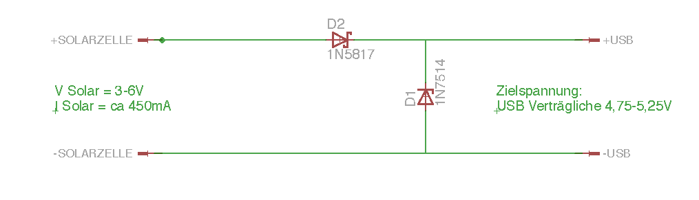

ich habe bei mir noch eine Solarzelle rumliegen und wollte nun mein
China-Tablet zum Solartablet umrüsten. Dafür habe ich mit meinem 3D
Drucker ein Gehäuse um das Tablet gedruckt, indem auf der Rückseite die
Solarzelle montiert werden kann.
Da die Solarzelle bei voller Sonnenstrahlung bis zu 6V liefert und das
glaube ich nicht so angenehm ist für das Tablet, wollte ich fragen ob
man das irgendwie stabilisieren kann.
Dazu habe ich zuallererst an eine Zener-Diode gedacht, bin mir aber
nicht sicher ob das so wirklich funktionieren könnte, denn so ganz
verstehe ich die Funktionsweise der Zenerdioden noch nicht. Im Anhang
habe ich meine Idee mit EAGLE zusammengeklickt.
Wäre nett wenn mir da jemand helfen könnte.

Hm,
So wirds wahrscheinlich der Zenerdiode zu brenzlig. Wenn es unbedingt
mit einer Diode sein muss, dann würde ich dir empfehlen, der Diode einen
zusätzlichen Transistor zu spendieren, der (im schlimmsten Fall) die 450
mA abkann. Normale Zenerdioden werden nur im Bereich von 5-20 mA
betrieben.
Wenn du aber das Maximum aus der Solarzelle rausholen willst, würde ich
dir eher zu einem kleinen Schaltregler raten. Der könnte dann auch noch
aus 3V Solarspannung Energie fürs Tablet rausholen.

Was wäre das denn für ein Schaltregler? Hast du mir da ein Beispiel? Ich
kenn die nur als Bauteil mit Mehr als 7V Eingangsspannung und dann eben
5V Ausgangsspannung.
