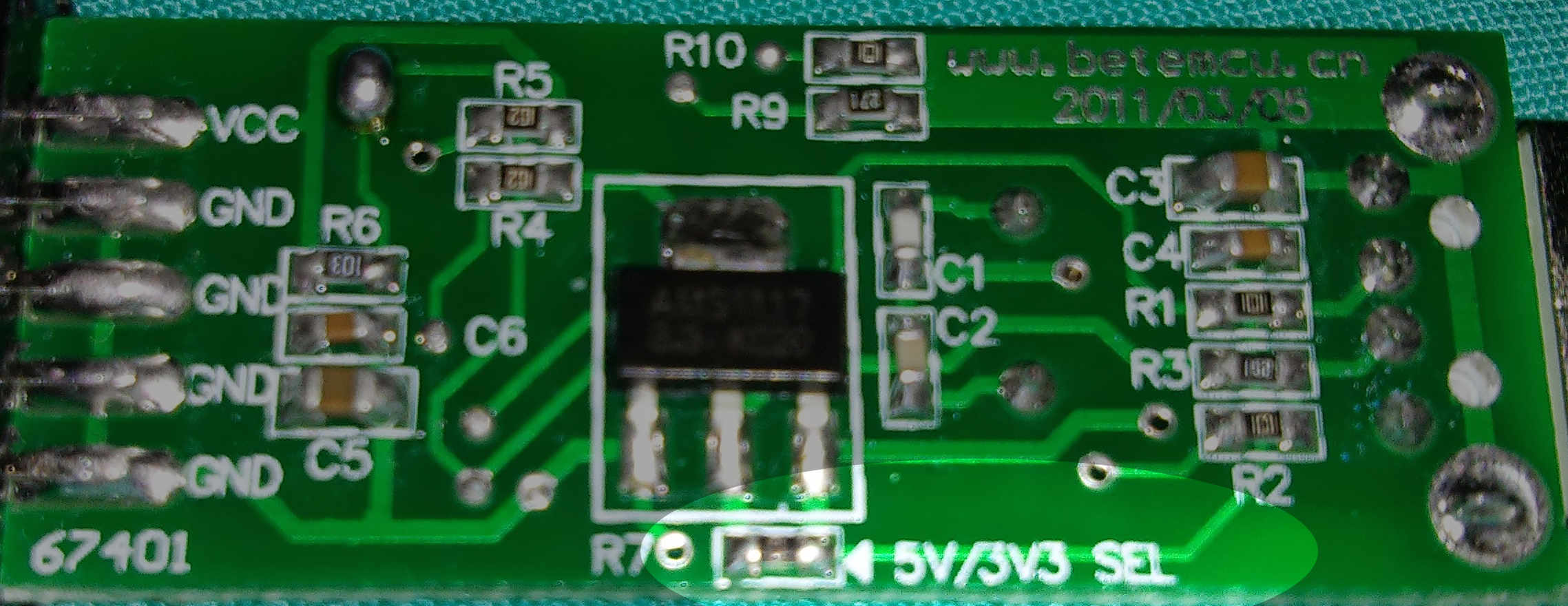

USBasp auf 3.3 V "umschalten"
(Firma: guloshop.de)
Fridolin Onteca schrieb:
> Wie schalte ich da denn was? Soll ich da loeten oder ist das per
> Software gemeint?
Den von dir schon markierten 0-Ohm-Widerstand musst du für diesen Zweck
auslöten. Dann ist der USBasp dauerhaft "umgeschaltet".
Der meistens eingesetzte Mikrocontroller ATmega8L wird bei der geringen
Spannung dann außerhalb der Spezifikationen betrieben, das klappt aber
in aller Regel recht gut.
OP
Vielen Dank fuer die Hilfe. Mal sehen ob ich da einen Jumper dran packe.
