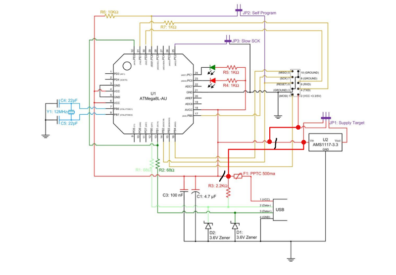

Wow, das hätte ich nicht erwartet. Ich nehme alles zurück was ich über
den usbasp von LCSoft gesagt habe. Die haben tatsächlich nur die
Targetvergsorung einstellbar gemacht und betreiben den Atmega8 mit 5V.
Der letzte Murks wenn ihr mich fragt. Sollte aber trotzdem nichts dabei
kaputt gehen. Die Portpins des AVR auf dem USBasp haben einen
Innenwiderstand, der den Strom über die internen Schutzdioden der
Portpins des Target-AVR begrenzt, wenn ein High-Pegel anliegt. Bei einem
Low-Pegel ist sowieso alles in Ordnung.
Gruß Oliver

Danke für den Link, Hans Peter.
War also doch so, wie ich vermutet hatte.
Ist aber wirklich seltsam, dass die nicht die gesamte Schaltung mit 3.3V
versorgen.
Schaltplan analysieren wäre nicht gegangen, da gehen einige Leitungen
unter dem ATmega durch, denen ich nicht folgen kann, bzw. sind unter dem
AVR ein paar Vias.
Vielleich baue ich mir selbst einen Programmer, der dann wirklich mit
3.3V arbeiten kann.
Danke für eure Hilfe!
#2859468
> 3.3V arbeiten kann.
Hab ich schon gemacht:
 * Atmega8 per Spannungsregler dauerhaft mit 3,3V versorgen(der LP295x
hat eine Strombegrenzung drin)
 * die Z-Dioden an D+ und D- fliegen raus
 * 74AHC245 hinten dran, der hat bei 3,3V Versorgung immer noch
5V-tolerante Eingänge oder eben einfach ein Widerstand in die
MISO-Leitung rein
 * Targetversorgung schaltbar machen 3,3V - 0V - 5V(direkt aus dem USB
oder eben über ne Feinsicherung führen)
