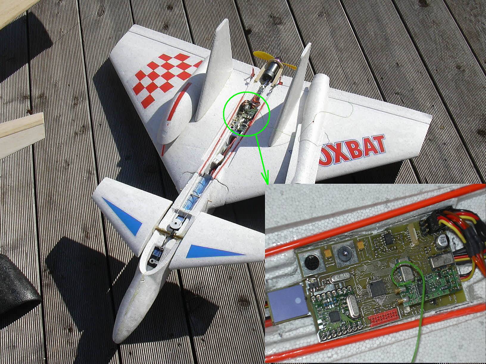

Ich lade einmal ein Bild von einem der ersten Funktionsmuster hoch.
Könnte ja sein, daß es sich dabei um den abgestürtzten Prototypen des
beannten Threads auf seinem Jungfernflug von Köln nach Amsterdam
handelt :-)
Ansonsten würde ich mich über sinnvolle Kommentare zum Thema freuen.

Mit deinem Foto kann ich leider nichts anfangen da ich zu wenig von
Elektronik verstehe. Es sieht aber interessant aus.

-bei genauerer Betrachtung der Foxbat könnte man meinen, das die
Platine ein Empfänger mit eingebautem Kreisel (zur Lageregelung) ist.
auf jeden Fall sind 3 o.4 Servoausgänge drauf.
Der Flieger scheint auch ein Testmuster für die ersten
Softwareversionen gewesen zu sein. ;-))

die Elektronik ist eine Eigenentwicklung. Kern ist 16-Bit
Mikrocontroller (der bewertet sämtliche Servosignale). Die Gyros dienen
zur Stabilisierung (oder sollten es zumindest). Ein üblicher Empfänger
wird aufgesteckt und kann die eingebaute Regelung übersteuern.
Ursprünglich war noch ein zwei-achsiger Beschleunigungsgeber
vorgesehen, daß hat sich als unpraktikabel erwiesen. Oben links in der
Ausschnittvergrößerung ist der Drucksensor für die Flüghöhe. Der
unbestückte Lötplatz ist für den Staudruck-Sensor.
Damit ich Sensordaten während des Fluges erhalte ist ein ISM-Band Modul
mit Antenne (blaues Recheckt) integriert.

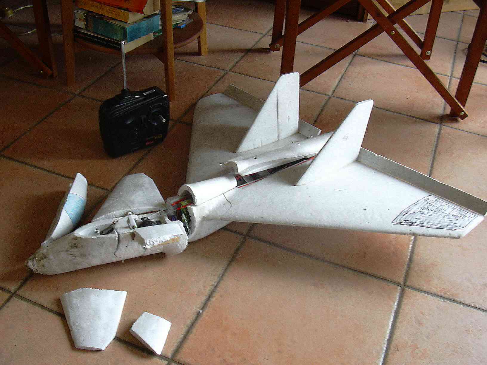

und sie sind nahezu unverwüstlich. Doch bitte hier ganz genau das
Kleingedruckte lesen: Unverwüstlich heißt nicht unkaputtbar. Ganz im
Gegenteil, bei einer harten Landung fliegen die Fetzen. Doch beinahe
immer ist der Schaden reperabel. Zum Beweis siehe Bild. Der abgebildete
Versuchsträge ist min. ein halbes Dutzend mal "hart" gelandet. Die
letzte Landung habe ich dokumentiert und die Reste fachgerecht entsorgt
Ein größerer Flieger ist vielleicht unkritischer, ich befürchte aber
auch sehr viel teuerer.
MfG
Jens
