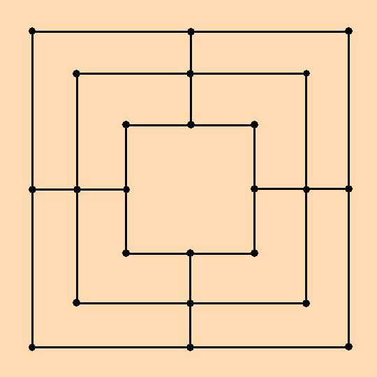

Ich habe den Auftrag bekommen ein Mühlespiel zu machen. Die
Anforderungen sind zum einen, dass die LED's auch als Touchsensoren
dienen.
Ich habe schon diverse Sachen über das gelesen. Das mit Umpolen ist mir
klar, aber wie kann ich die Zeit der Entladung mit dem Mikrocontroller
messen?
Gibt es da auch extra Bauteile die dies übernehmen?
Vielen Dank im Vorraus
Michel

Einzelnen LED's im Sinn von in jeder Ecke vom Spiel ist ein LED. D.h am
Anfang vom Spiel setzen beide Spieler die "Steine" bei ausgeschalteten
LED's. Mit einzeln meine ich halt nicht in einem Array.
von Michel (Gast)
Dort wo die Punkte sind kommen LED's hin

Ja natürlich nicht nur mit einer LED. Es werden 24 LED's auf dem
Spielfeld sein.
