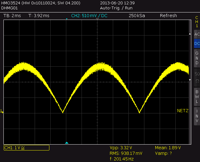

heute habe ich eine Frage zum IL300. Ich möchte einen Effektivwert einer
Sinusspannung per ADC im Mikrocontroller berechnen. Zunächst richte ich
die Spannung per Präzissionsgleichrichter (Standardschaltung mit 2 OPs)
gleich damit der ADC auch etwas damit anfangen kann. Anschließend möchte
ich die Spannung analog und galvanisch getrennt mit dem IL300 an den
Mikrocontroller übertragen, der dann daraus den Effektivwert bestimmen
soll.

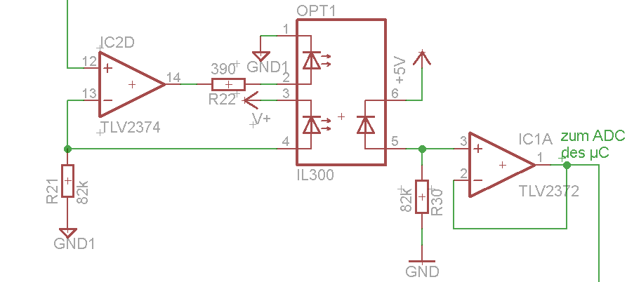

Die Werte der Widerstände habe ich nach:
Beitrag "Suche DC/DC wandler mit steuerbarer Ausgangsspannung"
berechnet. Eingangsspannung ist +-5V und die Ausgangsspannung (µC
Platine) ist +5V. Die Schaltung (im Anhang beigefügt) funktioniert
soweit auch. Nur habe ich wie am angehängten Oszibild zu erkennen eine
bescheidene Schwingung auf dem Sinussignal und ich weis nicht wie ich
diese wegbekomme. Hat da jemand eine Idee? Bzw. kann mir jemand erklären
woher diese Schwingung kommt?
Vielen Dank schon mal für eure Antworten.
Mfg Franky :)

> Nur habe ich wie am angehängten Oszibild zu erkennen eine bescheidene
Wo hast du die gemessen?
> und ich weis nicht wie ich diese wegbekomme. Hat da jemand eine Idee?
Sieh dir mal das Bild 17 im Datenblatt an und sorg auch für ein paar pF
zwischen Pin 14 und 13 vom IC2D.
Ein IL300 sieht übrigens ganz anders aus als dein Schaltzeichen vermuten
lassen würde. Der hat nämlich nur 1 LED, aber 2 Fotodioden...
#3211215
Wenn ein OPV schwingt stimmt meist die Frequenzgangkompensation nicht.
Davon ist auch in deiner Schaltung nix zu sehen. Je nach OPV Typ und
Schaltung kann man die weglassen oder auch nicht. Möglich ist auch, dass
die Entkopplungskondensatoren nah an den OPVs fehlen.
http://www.mikrocontroller.net/articles/Kondensator#Entkoppelkondensator
Bist du sicher, dass das Eingangssignal von IC2D sauber ist? Miss das
mal. Und pass auf, dass du dich immer an der richtigen Masse mit dem
Oszi anklemmst.
Gast #3211561
Lothar Miller schrieb:
> Es gibt eine "Präzession" (mit e und 2 s)
> und eine "Präzision" (mit i und 1 s).
> Welche davon meinst du?
Immer diese gemeine Rechtschreibung. Präzisionsgleichrichter meinte ich
Die Schwingung habe ich am Ausgang gemessen, also an PIN 1 von OP IC1A.
Danke das war es :) jetzt ist die Schwingung weg. Habe zwar keinen so
kleinen Kondensator zur Hand gehabt wie im Datenblatt (hatte einen 270nF
Kondensator) und das Signal ist nun ein wenig verzerrt, aber die
Schwingung ist jetzt vollkommen weg. Ich denke mit dem Passenden
Kondensator wird auch die Signalinformation nicht mehr verzerrt sein :)
Super danke :)
Danke für den Hinweis habe es sofort in meiner Bibliothek geändert!
