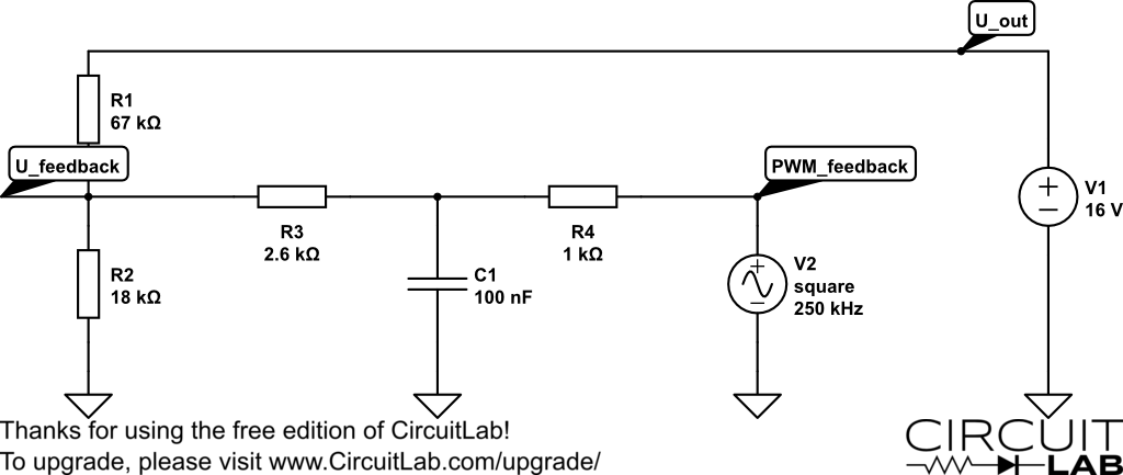

ich möchte gerne einen fertigen Schaltwandler mit einem mikrocontroller
fernsteuern. Dafür werde ich den feedback pin manipulieren und hätte
gerne die Bestätigung, dass ich alles richtig gerechnet habe.
Konkret geht es um ein KIM-3R35 Modul mit Uer_out=3,3V, I_out=5A.
Verwendet wird ein TPS40057 IC
(http://www.ti.com/lit/ds/slus593h/slus593h.pdf) welcher 0,7V an seinem
feedback pin erwartet.
Dafür möchte ich eine PWM aus meinem mikrocontroller mittels RC-Filter
glätten und damit den unteren Teil des Feedback-Spannungsteilers
überlagern.
Erstmal die Konfiguration für 3,3V:
R1 = 620kΩ + 75kΩ = 67,145kΩ,
R2 = 18kΩ.
Für U_out = 3,3V bedeutet das
U_feedback
= R2 / (R1 + R2) * U_out
= 18kΩ / (18kΩ + 67,145kΩ) * 3,3V
= 0.211 * 3,3V
= 0.6976V
Ich kann also zumindest die orginale Konfiguration nachvollziehen.
Angenommen ich möchte eine Ausgangsspannung von maximal 16V für meinen
Bleigelakku einstellen können. Dann wäre der Spannungsteiler
U_feedback / U_out = R2 / (R1 + R2)
0,7V / 16V = R2 / (R1 + R2)
0.04375 = R2 / (R1 + R2)
-> R2 = R1 / ( U_out / U_feedback - 1)
= 67,145kΩ / (16V / 0,7V -1)
= 3071Ω
D.h. der 18kΩ Widerstand muss durch einen 3kΩ Widerstand ersetzt werden,
um ungefähr auf 16V zu kommen.
Den orginalen R2=18kΩ möchte ich gerne drinnen lassen. D.h. ich muss
meinen RC-Tiefpass parallel zu R2 schalten. Der Ersatzwiderstand wäre
dann
1/3kΩ = 1/R2 + 1/R_ersatz
1/R_ersatz = 1/3kΩ - 1/R2
-> R_ersatz = 1 / (1/3kΩ - 1/R2)
= 1 / (1/3kΩ - 1/18kΩ)
= 3600kΩ.
D.h. wenn ich zu meinen 18kΩ einen 3,6kΩ Widerstand parallel schalte,
erhalte ich am Ausgang meines Wandlers ca. 16V.
Jetzt ein Punkt an dem ich mir unsicher bin:
Ich werde die Ausgangsspannung über einen pfet schalten. Das kommt dann
auf einen RC-Tiefpass bestehend aus 1kΩ und 100nF. Bei 250kHz der PWM
reicht das locker aus. Um auf 3,6kΩ zu kommen baue ich dahinter noch
2,6kΩ.
Kann das so funktionieren?

#3210562
Der Einstellbereich beider Schaltungen ist begrenzt. Beide eignen sich
nicht für eine Einstellung ab 0V. Deine ist konzeptionell und
rechnerisch leichter, weil sie sich wie von dir auch beschrieben als
variabler Widerstand R1 modellieren lässt.
Ich frage mich allerdings, ob deine Version wirklich so regelungsneutral
ist, wie du dir erhoffst. Für Wechselspannung ist C1 ein Kurzschluss,
d.h. in der dargestellten Version dominiert mit zunehmender Frequenz R3
gegenüber R1 die Regelcharakteristik. Damit bekommst du den umgekehrten
Effekt wie ich - in meiner Version dämpft der PWM-Kondensator die
Regelschleife, in deiner verstärkt er sie.
In linearen Rückkopplungssystemen kann die Erhöhung der
Schleifenverstärkung zu Schwingneigung führen. Inwieweit das bei einer
getakteten Schaltung wie hier von Bedeutung sein kann müssen aber die
E-Techniker klären, das überblicke ich nicht.

OP #3210611
Stimmt, dass habe ich nicht bedacht. D.h. für hohe Frequenzen wäre es
wie eine Parallelschaltung aus R1 und R3. Das hat aber den Vorteil, dass
der Regelkreis schnell ausregeln kann und es keine Totzeitspielchen
gibt.
Das ist mir lieber als alles unendlich langsam zu machen.
A. K. schrieb:
> Welchen Zweck Anon damit verbindet ist nicht völlig klar.
Ja, traditionell verschweigt der Threadersteller den eigentlichen Zweck
der Schaltung. Das muss so sein!
Hier soll es ein MPPT werden. Der fertige Wandler erlaubt es mir mich
auf den Algorithmus zu konzentrieren statt Schwingungen in
Leitungsinduktivitäten und Drain-Source-Kapazitäten nachzuspüren. Das
Konzept ist auf andere Projekte übertragbar, z.B. Lüftersteuerung wie
bei A.K. Zusätzlich sind die Wandler spottbillig.
Für den MPPT wird noch der Eingangsstrom und Eingangsspannung gemeßen
und dann ein "Wobble-and-hope"-Algorithmus angewendet.

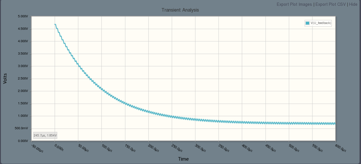

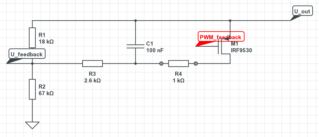

OP #3211278
Ich habe in meinem ersten Beitrag R1 und R2 vertauscht. Die Berechnungen
stimmen, aber in dem Bild ist alles falsch.
Ich habe das Bild neu erstellt. Wenn man R2 verändert dann ist auch
alles viel viel einfacher. Ich habe das mit einem -2,5V - 2,5V Signal am
PWM-Eingang simuliert. Sieht gut aus.
Und ich verwende jetzt doch die Möglichkeit von A.K. Da habe ich einen
Massebezug und ein Bauteil weniger ;)
Danke!
