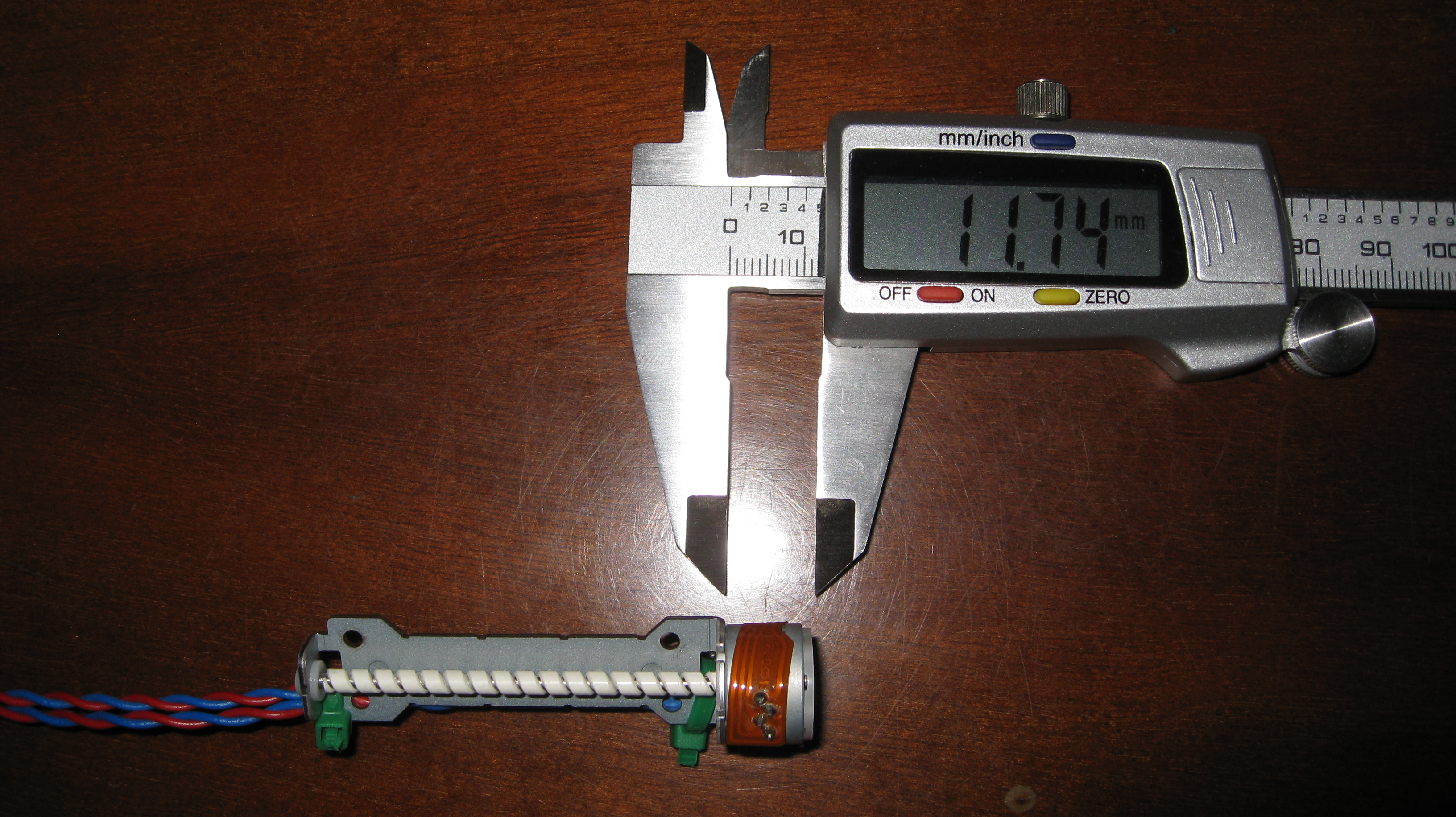

Ein Schrittmotor meldet genau soviel zurück: Nichts!
Die absolute Position ist nicht bekannt und wird bei CNC-Maschinen z.B.
mittels der Referenzschalter ermittelt. Du kannst nur sagen: mach einen
Schritt in Richtung x, und dann drauf vertrauen, dass er edas tut(was so
lange der Fall sein wird, wie er nicht überlastet ist).
Wie du einen Schrittmotor in ein 1:48 Modell stopfen willst, das würde
mich interessieren, so kleine Schrittmotoren gibts doch gar nicht...aber
das ist wohl nicht das Thema hier.

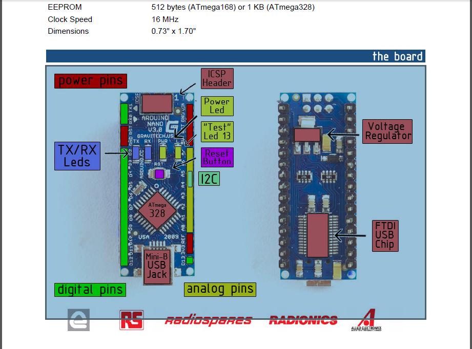

> geplant habe ich folgende teile einzubauen:
> arduino nano zur steuerung
Gut, dann musst Du dir darüber im klaren sein, dass Du nur 21 Pins zur
Verfügung hast.
Davon sind:
8 - Analoge Eingänge
2 - Rx/Tx für UART. FTDI befindet sich auf dem Board und kann dafür
genutzt werden
3 - Für die SPI Schnittstelle SCK/MOSI/MISO
1 - OC1 Ausgang
> 13 micro servos / anzahl wird sich voraussichtlich noch verringern
Die wirst Du nicht so leicht darüber ansteuern können, weil dir einfach
PWM Ausgänge fehlen. Du könntest das zwar über Software lösen, wird aber
nicht einfacher.
Du benötigst also PWM Chips, die über SPI anzusteuern sind (I²C ist
nicht verfügbar soweit ich weiß).
> 4 schrittmotoren
Eine "traditionelle" Variante ist die Verwendung der Paarung von L297 /
L298. Dafür würdest Du für 4 Schrittmotoren 8 Pins benötigen (jeweils
Step & Direction)
> schaltung für die led´s / schön wären zustandsmeldungen
Würde über HC595 Schieberegister gehen, die über SPI ansteuerbar sind.
Würdest einen zusätzlichen Pin benötigen für den Latch Vorgang.
> wie ich das alles zusammen bekomme ist dann die frage an euch ...
> geht da was über den i2c bus, so das ich eine "dezentrale" steuerung
> bekomme.
Hat der Nano doch I²C? Dann könntest Du natürlich externe PWM Chips
benutzen, die Dir helfen die 13 Servos anzusteuern.
