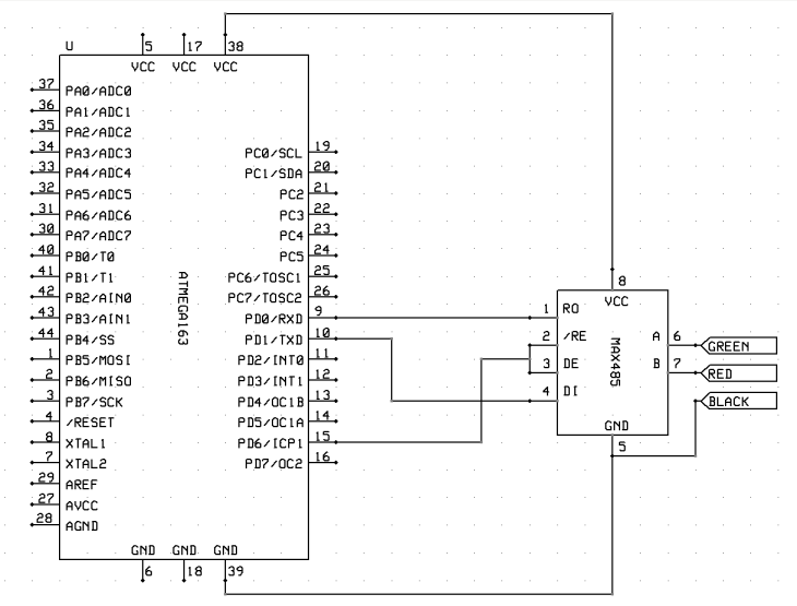

Ich habe mal meinen Entwurf für einen Handregler als XPressNet-Gerät
angehängt (gibt es bisher nur auf Papier). Dort ist die Realisierung
der RS485 zu erkennen. Als Weichenstellpult würde das Poti entfallen.
Das Protokoll an sich braucht man aber nicht "abzulauschen" da es ja
dokumentiert ist. Ich habe aber wie gesagt bisher noch keine Zeit und
Gelegenheit gehabt, das Ganze ernsthaft anzugehen. Aber vielleicht
hilft Dir ja der Schaltplan schon mal weiter;)
Jörg

hi, hab mich grad mal reingelesen, hört sich interessant an das thema!
jedoch ist mir eine kleinigkeit in dem schema von jörg (plitzi) noch
unklar. der max481 wird doch mit 12V versorgt, oder? der eingezeichnete
spannungsregler liefert doch aber keine 12V sonder die "typischen" 5V
oder?
Vielleicht hab ich ja auch etwas falsch verstanden, bin noch ziemlich
neu auf dem gebiet...
mfg david
von topla (Gast)
Der MAX481 braucht 5V Betriebsspannung, siehe
http://pdfserv.maxim-ic.com/en/ds/MAX1487-MAX491.pdf .
Gruß Thomas

Plitzi,
Könntest du bitte deine Entwurf für einen Handregler auch als JPG oder
PNG anhängen?
Vielen dank Frysk
von Jörg Plitz (Gast)
Sorry, ich war eine Weile "offline" (bin noch so ein altmodischer
Modemnutzer). Aber siehe Anhang! Das Ganze ist eigentlich nichts weiter
als ein Entwurf für eine Mikrocontroller (hier ATMega8) mit LCD,
zahlreichen Tasten, einem Analogeingang für ein Schiebepoti und als
kleine Besonderheit halt einen RS485-Treiber an der UART.
@Josef: Das Sniffen der XPressNet-Kommunikation kann man (einen
einfachen RS485->RS232 Adapter vorausgesetzt) doch gleich mit dem PC
erledigen. Für den Adapter reicht eventuell auch ein einzelner OPV, der
seine Versorgungsspannung aus der seriellen Schnittstelle bezieht.
Jörg

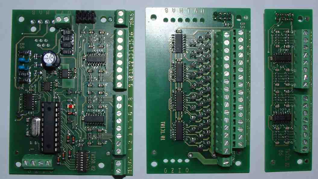

Ja und nein,
ich habe einen Nachbau der Lenz-Module LW120 und LW130 mit einer
Erweiterung durch Aufsatzmodule für meine Modellbahn entwickelt. Gedacht
sind diese Module für den Anschluß an das Lenz-Stellwerk LW100, um daran
ein Gleisbildstellpult zu betreiben. Diese Module funktionieren
einwandfrei am GZIO-Bus des LW100. Da das auch nur ein RS-485-Bus ist
(allerdings nur mit 9600 bps), habe ich eine Bestückungsvariante
vorgesehen, die den Anschluß an den XBus ermöglicht. Die Modulbestückung
ist fast identisch, lediglich der Quarz ist 4,000 MHz statt 3,6864 MHz
und die Brücken werden durch Filter ersetzt. Ein lebendes Exemplar
dieser Variante gibt es noch nicht. Software existiert im Ansatz,
allerdings hat mich ein Totalverlust meines USB-Sticks da etwas
zurückgeworfen. Prozessor ist allerdings ein AT89C4051 und programmiert
wird in Assembler statt BASCOM.

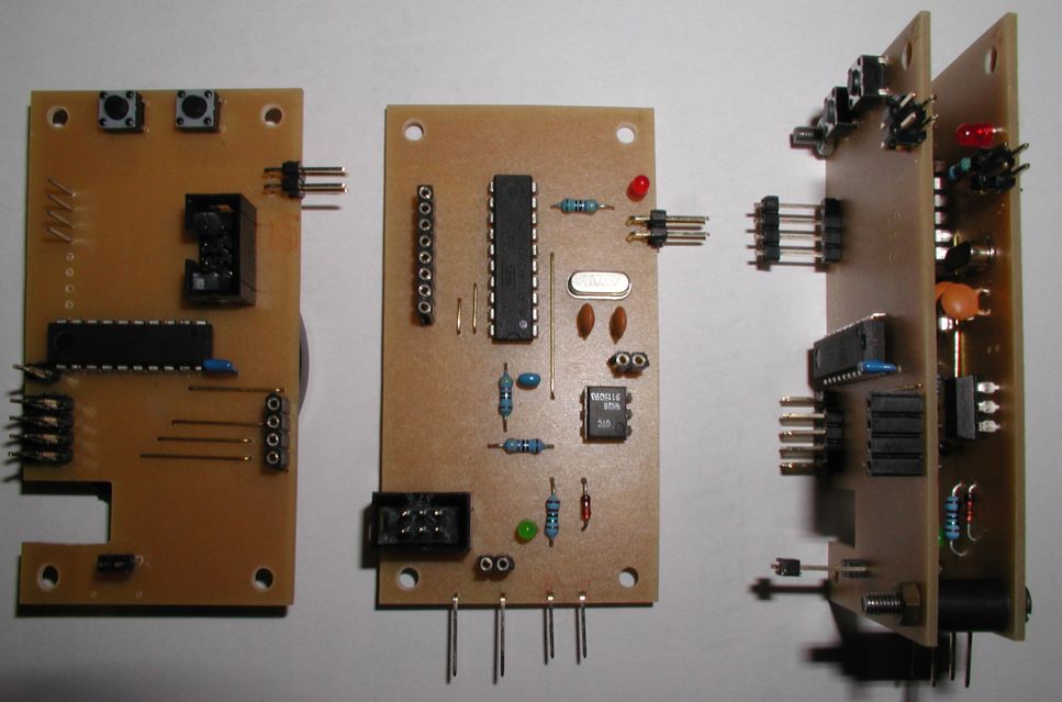

Ich stelle mir eher eine Lösung auf Interrupt- Basis vor.
Momentan bin mit mehreren 74HC147 am Basteln. Ich habe mir auch schon
mal gedanken über eine Anbindung der Tasten über mehrer Attiny2313
gemacht, da ich von denen noch einige von der Entwicklung auf der DCC
Seite herumliegen habe. Auf der DCC Seite habe ich mir auch eine
modulare Lösung mit mehreren Tiny's2313 ausgedacht(Grundplatine
DCC-Empfang dazu mehrere Aufsätze für verschiedene Aufgaben z.B.
Servoaufsatz, Relaisaufsatz, reiner Schaltaufsatz im angehängten Bild
als Beispiel mal zu sehen Links Servoaufsatz Mitte DCC-Decoder Rechts
"stehend" Beide zusammengesteckt)so eine ähnliche Lösung nur zum
anreiehen immer weiterer Tastenmodule hätte ich auch gerne für die
Tasten.

von Michael (Gast)
Ich mach dir einen Schaltplan wegen dem Max485. (bin noch am arbeiten)
Ob es auch bei anderen Avr's geht, nunja, zumindest beim 1284p geht's
auch.
Etwas kleineres habe ich in Erwartung meines Grafikdisplays usw.
garnicht erst versucht.
von Michael (Gast)
Hier noch der Schaltplan für den Max485.
Die Leitung an PortD.6 kann natürlich an jeden anderen Pin gelegt
werden.
Muss dann nur in der Config von Print0 geändert werden.
LG
Michael
