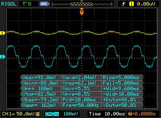

zunächst mal ganz kurz zu meiner Ausgangslage und meinem Ziel:
In der Anlage sieht man ein Bild von meiner Oszi-Anzeige:
Ausgangslage:
- Oszi: Rigol DS 1102E
- Tasköpfe: beide aus dem Original-Lieferumfang
- Teiler bei den Tastköpfen: beide auf 10x eingestellt
- Beide Taskköpfe liegen frei auf dem Schreibtisch
- Bei dem Tastkopf für die gelbe Kurve ist der
"Aufsteckhaken/Klemmhaken" abgezogen. Stecke ich diesen auf die Spitze,
dann sieht die Kurve exakt so aus, wie die blaue Kurve darunter.
Mein Ziel:
- Minimierung des 50Hz rauschens aufgrund des Aufsteckhaken.
Mein Anforderungen:
- Das Oszi brauche ich "nur" zum messen von Frequenzen im Bereich von
30Hz bis 20kHz
- Die Spannungen, die zu messen sind, liegen im Bereich von 10mV bis 4V
So, und hier jetzt nochmals mein obiges Problem etwas mehr im Detail
geschildert:
Wie man sieht, ist die Frequenz ziemlich stabil bei 50Hz (=Stromnetz?).
Ist der Klemmhaken auf der Tastspitze nimmt Vpp um einen Faktor von ca.
13 zu.
Wenn du eine Antenne auf das Messkabel aufsteckst, darfst du dich nicht
wundern, wenn die jedes Signal aus der Umgebung auffängt.

Hi
>Die Frage ist: was machen erfahrene Leute, wenn man Messungen an
>Schaltungen durchführen will und dazu das Signal an einem Kabel oder
>Stift mittels eines Tastkopfs abnehmen will.
Dir scheint nicht klar zu sein, das dieses 'Problem' bei realen
Messungen an einer Schaltung praktisch nicht existiert.
MfG Spess

Hi
>Hier kann es echt sein, dass meine mangelnde Fachkenntnisse mir unnötig
>Arbeit und Sorgen bereitet.
Ja. Mach einfach den Versuch und miß mal an einer Batterie. Die
Einstreuungen wirst du nicht mehr feststellen können.
MfG Spess
OP
Spess53, besten Dank! Mit deinen Antworten kann ich was anfangen und
wurde in die richtig Richtung geschubst:
Ich habe einfach mal den Tastkopf mit GND des Oszi verbunden: Vpp ging
runter auf 20mV (von 80mV).
Und bei einer Batterie (Li-Ionen Akkupack) Vpp=2.4V.
Nochmals DankE!!!

Mit dem aufgesteckten Tastkopf hast du keine Chancen, Magnetfelder aus
der Umwelt einzufangen. Dafür bräuchtest du eine geschlossene
Leiterschleife, in die dann eine Spannung induziert wird.
Mit dem offenen Tastkopf fängst du dir elektrische Felder ein.

Der Tastkopf ist abgeschirmt, meist bis etwa 5 mm vor dem Ende des
Tastkopfes. Wenn du eine normale Tastspitze eingeschraubt hast, sind
also nur wenige mm blank.
Wenn du den Klemmhaken aufschiebst, hast du mehrere cm blank.
