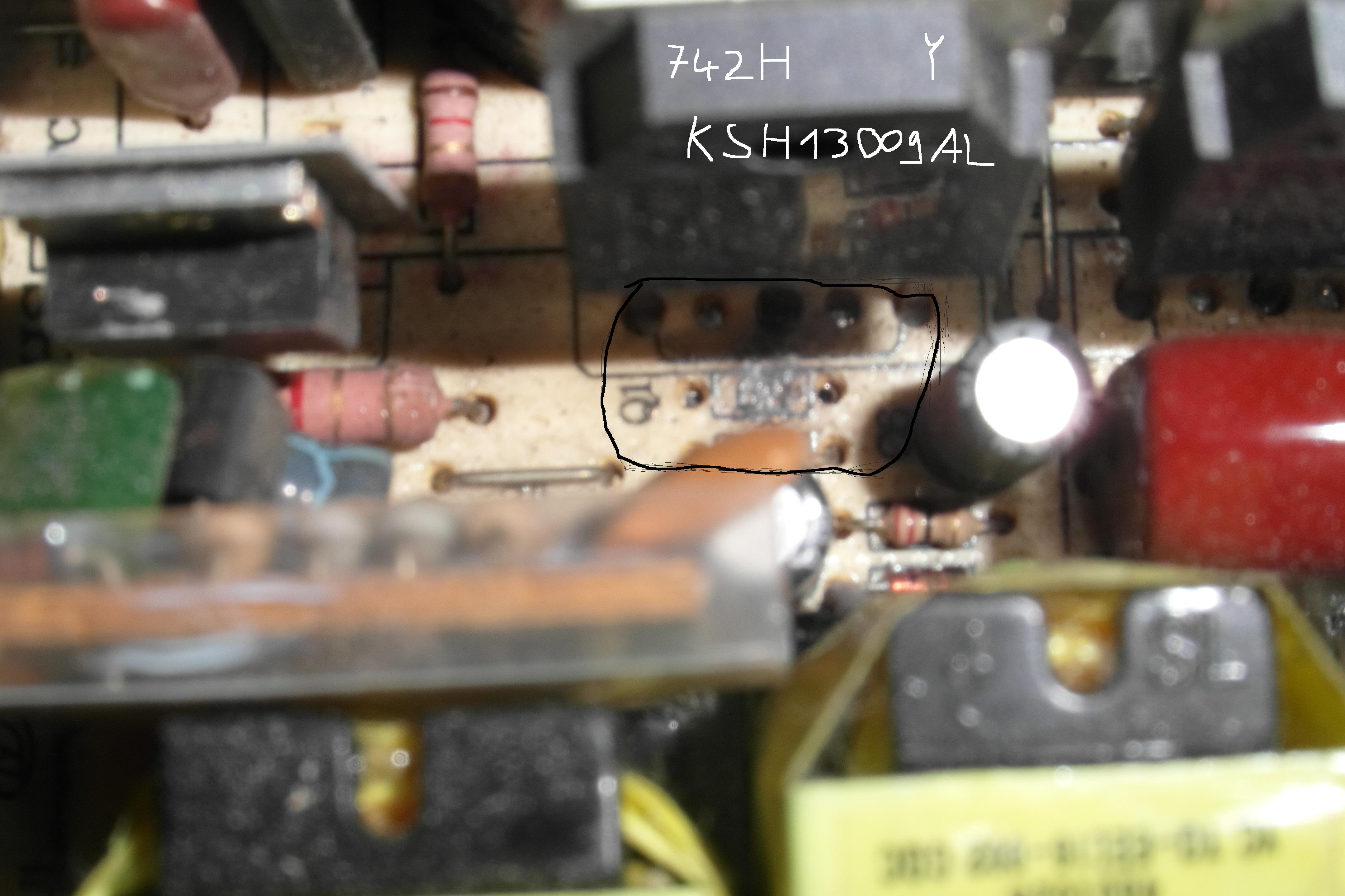

ich habe ein 750 Watt Netzteil, auf dem ein unbekannter Wiederstand
durchgebrannt ist. Hat vll jemand eine Ahnung was das für einer war?
Der Wiederstand war zwischen der PFC Sektion und dem zentraler Bereich
mit den Transformatoren.
Außerdem hab ich noch eine Frage: Kann man das Netzteil so umbauen, dass
es nur noch 12 oder mehr Volt hat ?
Auf dem Foto ist Markiert wie und wo der Wiederstand war.
Lg Christian
Also, eins kann ich dir mit Sicherheit sagen. Da ist NICHT nur der
Widerstand durch. Der ist eher Symptom als Ursache.
Meine Empfehlung wäre: Schrott. Eventuell noch Teile bergen, wenn du
sowas sammelst.
Wenn du das teil unbedingt retten willst, besorge dir ein zweites und
mache Vergleichsmessungen (Widerstand). Dann zeigt sich recht aufwändig,
wo Fehler liegen.

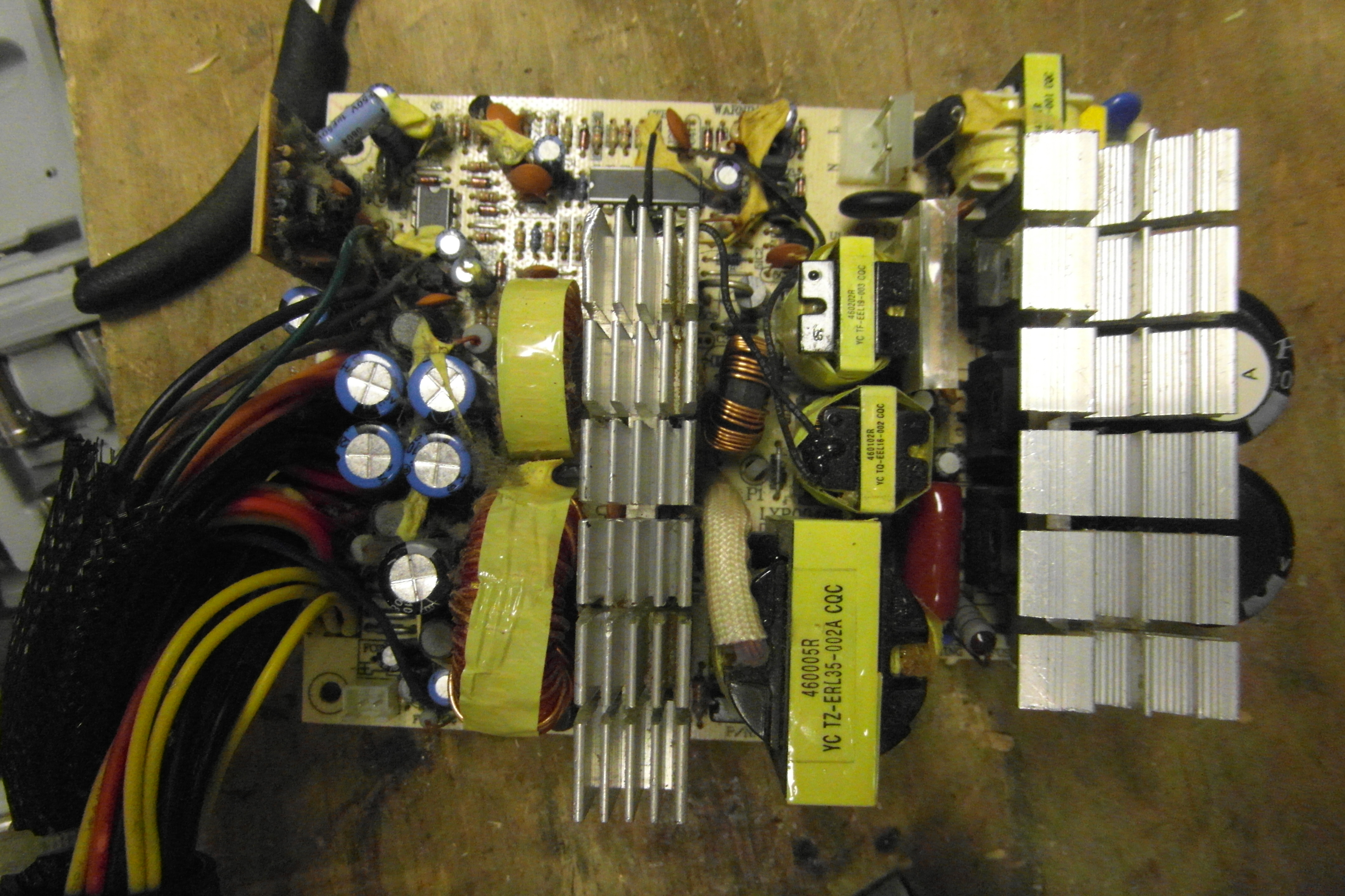

Du müsstest dir raus suchen, welcher Schaltregler da drauf sitzt. Wenn
der noch intakt ist, dann kannst du dir mit dem dazugehörigen Datenblatt
raus suchen, wie dein Vorhaben zu realisieren wäre.
Dummer Weise sind die in Netzteilen verwendeten Chips erstens recht alt
und zweitens sehr speziell. Es gibt deutlich einfacher zu realisierende
Schaltungen mit moderneren Chips.
Ich hab' sowas natürlich (Basteldrang führt gern zu sowas) auch mal
versucht und es einfach wieder Verworfen, denn:
- Aufwändig.
- Unnötig. Man braucht keine 750W.
Ich habe es damals (bevor ich mein Labornetzgerät hatte) so gemacht:
- Alle Stecker abgeschnitten.
- Alle Gelben  Roten  Orangen  Schwarzen  Weißen / Blauen Kabel mit
Osenhülsen versehen.
- Ein Brett mit 6Löchern genommen und Schrauben durch.
- In der Reihenfolge wie oben Geschrieben je eine Farbe über die
Schrauben
- Einen Schalter an die Holzplatte welcher den Grünen auf die Schwarzen
schaltet.
- Alle übrigen Kabel kurz abgeschnitten
- Im 90° Winkel ein weiteres Brett angebracht, auf welchem das Netzteil
befestigt würde.
Sollten die 12V Hochlaufen wenn Ohne Last einfach einen Lastwiderstand
gegen Masse.
Aber ich empfehle dennoch auf jeden Fall ein Labornetzgerät.
