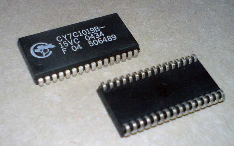

Hallo allerseits!
Habe mir den angehängten SRAM Chip bestellt um ihn auf mein STK501 zu
löten. Wo er jetzt da ist, frage ich mich aber ob der überhaupt zum
Löten gedacht ist oder ob er eigentlich in eine Fassung gehört? Die
Fassung nennt sich laut Beschriftung "32SOJ".
Soll ich nen anderen organisieren oder klappt das mit dem auch?
Grüße
  Tobias
Die sind durchaus auch zum löten gedacht, funktioniert sehr gut. Auf
vielen Grafikkarten wurden auch Chips mit solchen Gehäusen verwendet.
Die Grundbestückung war oft gelötet, denn Sockel kosten Geld.
