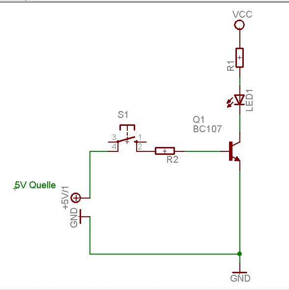

hallo,
im Anhang ist eine kleine Schaltung.
der Sinn ist ganz einfach.
S2 ist geschlossen, mit S1 soll jetzt eben der Transistor leitend, bzw
nicht leitend geschaltet.Im leitenden Zustand soll die LEd leuchten.
Ic hab ich mit 3mA angenommen. Dann aus den Datenblatt ein hFE=170
ausgelesen.
mit
Ib=Ic\hFe = 17uA bekommen.
also R14 1kOhm
R2 = (Vcc-UBE) / IB = (5-0,7V)17uA = 244 kOhm .
Vcc ist beides mal 5V.
stimmt das und wird meine Schaltung funktionieren  ?
   mfg
   Chris

also die Zeichnung ist recht unklar - z.B. ob die Leitungskreuzung unten
im Bild eine Verbindung darstellen soll - wenn ja, verursacht S2 einen
Kurzschluß, wenn nein, sind S1 und S2 in Reihe und einer wäre
überflüssig.
Mein Tip: Versuch macht klug! die paar Teile kosten ja nur ein
Trinkgeld. Wenn Du es weiter theoretisch betrachten willst: google mal
nach "Transistor als Schalter", da findest Du ähnliche Schaltungen
wie Deine.

habs jetz nochmal gezeichnet, ich hoffe verständlicher.
Hab kein Symbol für ne richtiuge Spannungsquelle gefunden, derwegen
hab ich mal was hingemalt und Quelle danebengeschrieben.
  chris

wenn deine LED low current ist dann ist IC mit 3mA richtig
veranschlagt.
Sollte es sich um eine normale LED sein rechne mit 20mA.
Beim druecken des Tasters faengt die LED anzuleuchten, somit sind deine
Überlegungen richtig.
Gruß,
Dirk
von Rahul D. (rahul)
Du solltest den Transistor noch 5 bis 10fach übersteuern.
Die hfe- (oder auch B-)Werte unterliegen auch der Exemplar-Streuung.
Ausserdem betreibst du ihn dann auf jeden Fall als Schalter.

hi,
hab die Schaltung jetzt ein bischen umgebaut.
Beide Taster sind geöffnet.
Die LED soll leuchten wenn Pin1=1 (=5V) und nicht leuchten wenn Pin1=0
(0V).
Wenn die Taster (beide gleichzeitig) geschlossen sind, soll die LED
durch den Transistor vom Pin des uC getrennt werden, und die LED von
der rechten Quelle versorgt werden.
Sozusagen ein Lampentest wenn die beiden Taster geschlossen sind.
Ich hab folgend gerechnet.
Ic=3mA
Ib=170uA
R4=5/170uA=30kOhm
R1=R3=R5=R6= 1kOhm ( LED Vorwiederstand)
U2=5V-2V-0,7V = 2,3V (2V an der LED , 0,7 an pn - Überggang)
R2=2,3/170uA = 13,5kOhm
(es sollen wenn die taster betätigt werden dann später mal alle 8
LED's am PORT leuchten, kann ich das alles einfach parallelschalten so
wie ich es hier für 2 Pins gemacht hab , nur für 8 halt ? )
Was sagt ihr ?
von Mike (Gast)
Hallo Chris,
na dein S1 schaltet schön einen Heizwiderstand R4 aus und ein, oder
welche Funktion sollte er noch haben?
Wenn du mich fagst, alles etwas konfus deine Beschaltung.
Überleg dir mal welche Funktionalitäten deine Hardware haben soll und
dann gehts weiter.(oder spielst du nur etwas rum?)
Grüße
von chris (Gast)
hmm , aber wenn S1 geschlossen ist soll der Transistor gesperrt sein, dh
der Strom fließt über R4 und nicht zur Basis?
 chris
von Mike (Gast)
über R4 fließt ein Strom, soweit richtig, aber S1 schaltet trotzdem
nicht die Spannung von der Basis / R2. Dazu müßte der Schalter zwischen
5V und R2 sein.
von chris (Gast)
ich wollte eigentlich das wenn der Schalter geöffnet ist der Transistor
leident ist , bei geschlossenem Schalter nicht leitend.
Muss ich dann einfach den Transistor duch pnp ersezten, und den
schalter so rein wir du gesagt hast ?
 chris
