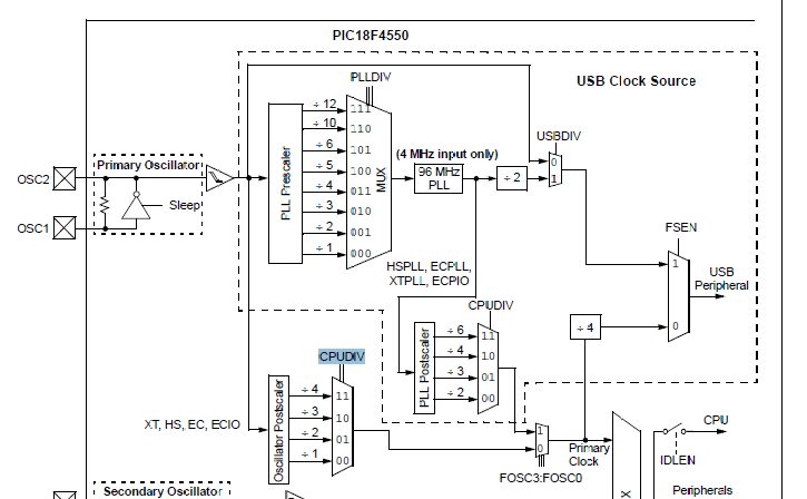

Ja hallo ich habe da eine kurze Frage, meinem PIC betreibe ich mit einem
8 MHz Quarz und wenn ich jetzt eine Zeitschleife laufen lasse dauert sie
nur halb so lang, kann mir vielleicht jemand sage was ich übersehe.

von chris (Gast)
guck dir mal die vorteiler an dann weißt du auch warum links im bild
von Franz (Gast)
Meinst du die Einstellung
CPUDIV
von chris (Gast)
wenn du den in BLAU gekennzeichneten meinst denn ja
i denke das prog müsste um
#pragma config CPUDIV = XX
erweitert werden aber das sollte eigentlich im DB stehen in welcher
grundconfig der PIC die OSCFrequenz teilt wenn diese ANGABE im prog
fehlt.
von Franz (Gast)
so habe die config mit reingemacht immer noch das gleiche!!!

von Stefan (Gast)
Welcher PIC ?
von Franz (Gast)
PIC18F2550!!!
