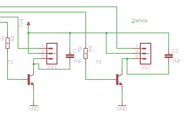

Hallo Leute,
ich hab eine kleine Schaltung mit einem Servo (10Kg/cm) und möchte den
Servo nachdem er in seiner Stellung ist über GND abschalten (Die
Schaltung ist im "Dauerbetrieb"). Der Servo muss nicht viel halten. Er
wird aber sehr belastet wenn er fährt...daher 10Kg.
Ich hab mir schon einen N-Kanal Mosfet ausgesucht: IRLZ44
-Kann ich den Mosfet direkt an ein Beinchen vom Atmega hängen? Gibts vl.
noch Alternativen?
(in der Schaltung hab ich noch npn-Transistoren... die werden aber gut
heiß, sind nicht so geeignet da Ic zu klein ist).
Vielen Dank und Grüße
Hallo Nils,
Sofern du deinen Atmega mit 5V betreibst sollte es kein Problem sein
wenn du den Mosfet direkt anhängst, du musst nur aufpassen dass du den
Mosfet im Ohmschen Bereich betreibst, das bedeuted du musst die
Gate-Source Spannung so wählen dass der maximale Drainstrom, der fließen
kann, höher ist als der Strom den du führen willst.
Kurzgesagt schau im Datenblatt nach, da gibt es ein Diagramm wo steht
Gate-Source Voltage und Drain Current. Auf der achse mit dem Drain
Current siehst du nach wo ca der Strom ist den dein Servo braucht und
liest die nötige Gate-Source Spannung ab. Das ist jetzt die minimale
Spannung die du an dein Gate geben darfst, ansonsten betreibst du den
Mosfet im Stromquellenbereich und das bedeuted erhöhte Verlustleistung
und Wärme.
Bei 5V gibt es kein Problem, denn ich glaube nicht dass dein server 10^2
A zieht ^^
Noch kurz zur Schaltung, die kannst du eigendlich auch genau so
übernehmen, als Gate Vorwiderstand lässt du einfach den 1K drinnen um
die Stromspitzen beim umschalten zu verringern.
Diese Schaltung ist dann aber nur zum "langsamen" Schalten gedacht, also
für eine high-speed PWM oder ähnliches mit hohen Schaltfrequenzen ist
sie nicht geeignet.
