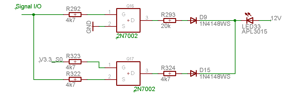

ich möchte gern über ein I/O Signal die Helligkeit einer LED regeln (in
zwei Stufen). Wenn das Signal low ist, soll die LED heller leuchten, als
wenn das Signal high (3.3V) ist.
Im Anhang hab ich mal meinen Schematic angehängt. Die LED wird mit 12V
angesteuert. "LED Minus" - Links im Schematic platziert, entspricht der
"GND". Dieses Signal wird anschließend über einen Connector mit der LED
verbunden, die wie gesagt mit VCC = 12V gespeist wird.
Wird mein Schaltplan prinzipiell funktionieren, oder hab ich noch
irgendwo einen Denkfehler drinnen?
Bernd

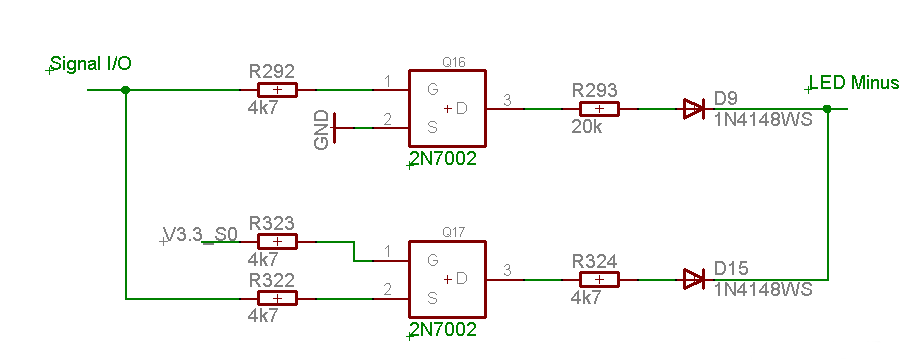

Moderator (Firma: Titel) Persönliche Seite #3214624
Nein.
> oder hab ich noch irgendwo einen Denkfehler drinnen?
Ja, da:
> "LED Minus" - Links im Schematic platziert, entspricht der "GND".
Du kannst also im Idealfall (Mosfet EIN) links und rechts an den LEDs
Masse anlegen. Reicht das zum Leuchten? Als Tipp: ersetz gedanklich(!)
die Msfets mal mit einem Schalter und überleg, ob die LEDs leuchten
würden. Es gilt dabei: Strom fließt von + nach - und immer in
Pfeilrichtung (ja, so eine LED hat einen Pfeil)...
BTW: Mosfets sehen anders aus. Die sind nicht so viereckig, und man kann
erkennen, wie sie beschaltet werden müssen...

Gast #3214644
> Masse anlegen.
das versteh ich jetzt nicht richtig?
--Schaltplan-PNG----LED-Minus----|<|---- 12V
Mein Schaltplan aus dem PNG zeigt nur die GND-Seite von der LED bis
"LED-Minus". An diesem Punkt kommt über einen Connector geschaltet die
LED und die 12V Spannung.

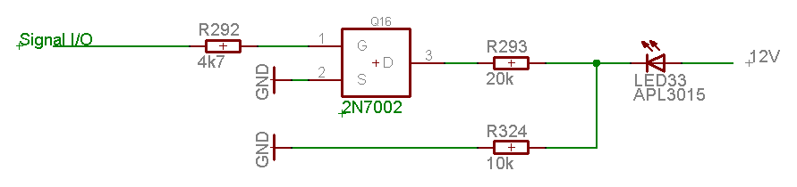

#3214673
Also:
LED dauernd an. Dafür brauchst du keinen Mosfet. 12V -> LED ->
Widerstand(dunkel) -> GND
Signal=HIGH, dann LED heller. Hier brauchst du den FET.
Mosfet, der bei 3.3V durchschaltet.
Gate an Signal (Vorwiderstand egal).
Source an GND.
Drain an Widerstand(hell) an LED-Minus.
Und ja, die LED muss richtig herum eingebaut werden.
Gast #3214708
> Du kannst jetzt immerhin schon 2 Helligkeitsstufen ausgeben:
> schummerig hell (Fet aus) und ein klitzekleinwenig heller (Fet ein)...
Na ja.
schummrig dunkel eher. 1mA bei 20mcd max gibt so etwa 1mcd. Da ist
vielleicht ein Leuchten zu erahnen. Ein glühwürmchen ist heller :)
Und zugeschaltet werdens dann sogar 0,5mcd heller.
