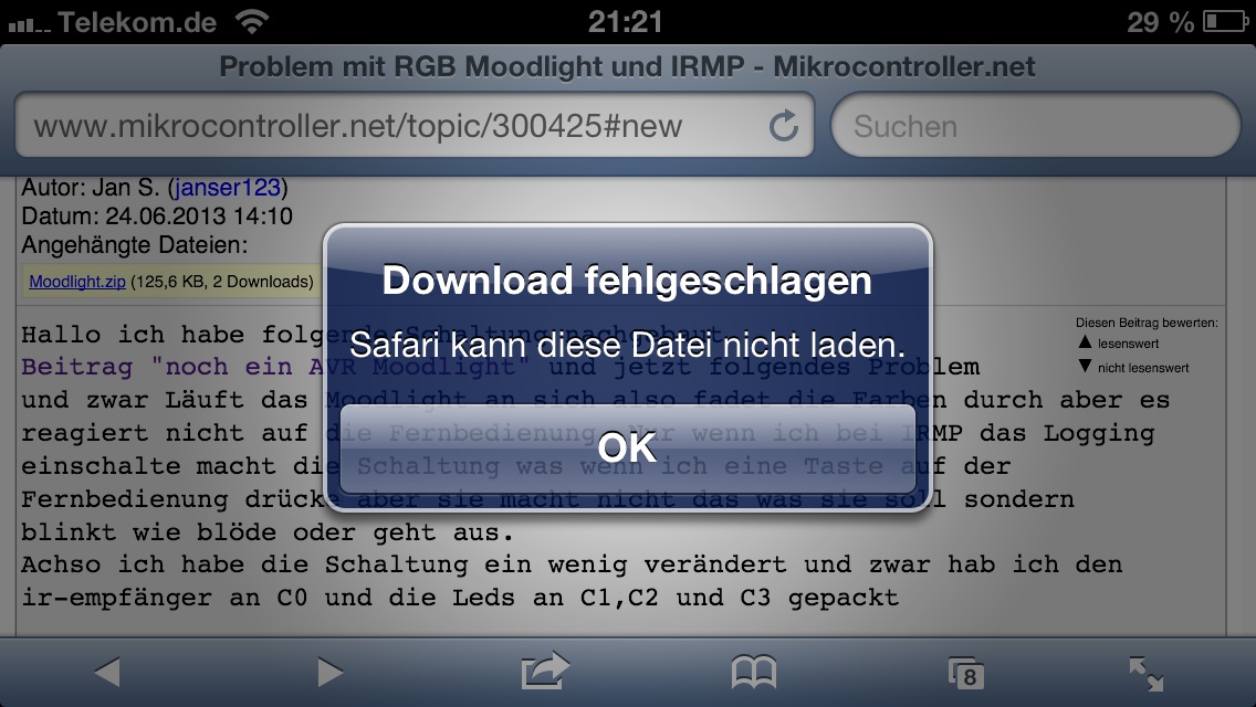

Hallo ich habe folgende Schaltung nachgebaut
Beitrag "noch ein AVR Moodlight" und jetzt folgendes Problem
und zwar Läuft das Moodlight an sich also fadet die Farben durch aber es
reagiert nicht auf die Fernbedienung. Nur wenn ich bei IRMP das Logging
einschalte macht die Schaltung was wenn ich eine Taste auf der
Fernbedienung drücke aber sie macht nicht das was sie soll sondern
blinkt wie blöde oder geht aus.
Achso ich habe die Schaltung ein wenig verändert und zwar hab ich den
ir-empfänger an C0 und die Leds an C1,C2 und C3 gepackt
