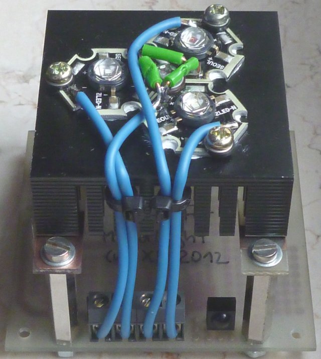

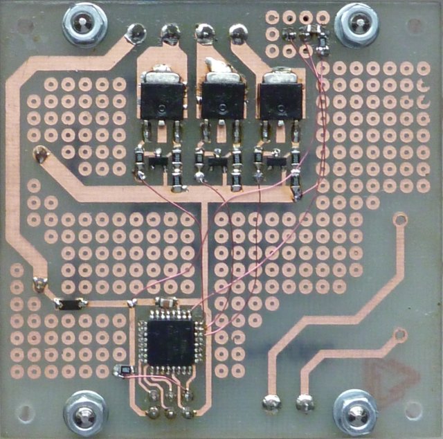

Hier noch zwei Fotos vom Prototypen. Wie man leicht sehen kann, sind die
Verbindungen vom µC zu den Treibern (PD0,1,2) noch gefädelt. Ebenso
wurde der IR-Empfänger auf dem Lochraster aufgebaut. Den genauen Typ des
Empfängers kenne ich gar nicht, den hab ich mal von einer
Schrott-Platine geborgen.
Das Netzteil ist in dieser Phase nicht eingelötet, statt dessen
provisorisch zwei Lötösen für GND und +5V.
