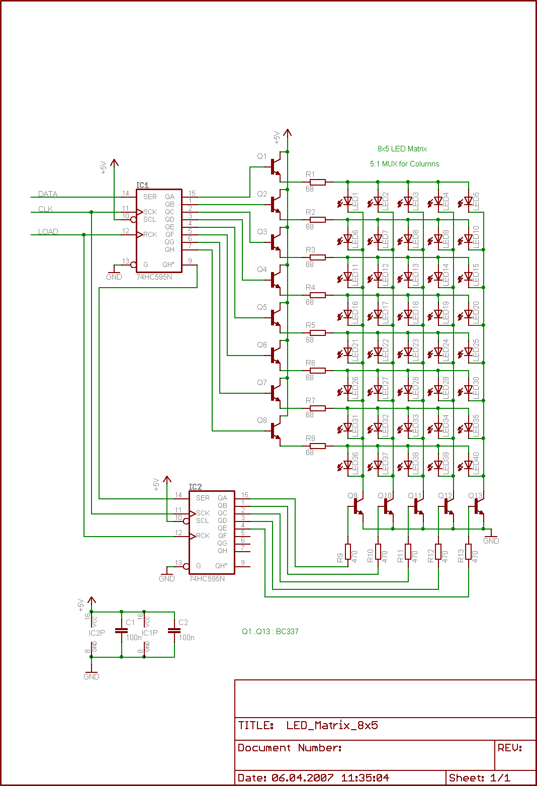

Guten Morgen,
seit heute bin ich auch endlich in Besitz meiner Platine, die zwei
kleine LED-Matritzen bestehend aus 8x8 LEDs enthält.
Die Spalten werden über ICs vom Typ STP16CP05 (Konstantstromsenke)
angesteuert, die Zeilen ganz klassisch über 595er Schieberegister +
P-MOS.
Jetzt hab ich den Strom pro Kanal auf etwa 5mA eingestellt.
Normal ist es ja so, dass man beim Multiplexen einen ziemlich hohen
Pulsstrom hat und die Spalten ein und ausschaltet.
Könnte ich alternativ nicht einfach die LEDs quasi dauernd eingeschaltet
lassen, wenn diese für das darzustellende Bild benötigt werden?
Beziehungsweise, warum wäre das so unpraktisch?

@Timo F. (Gast)
Mittelwert Oder Pulsstrom?
Sieht so aus.
Nein.
Weil es eine LED-Matrix ist, da leuchtet nur immer eine Zeile oder
spalte "echt".

des is der maximalstrom, also, wenn mans so sieht, der Pulsstrom, lässt
sich aber leicht abändern.
Abgesehen davon, dass man das bei einer LED-Matrix so eigentlich macht,
isses echt so unpraktisch, die LEDs bei normalen Strom dauerhaft
leuchten zu lassen?
Meine Schaltung sieht von der Funktionsweise genauso aus, wie die im
Bild.
Angenommen ich möchte nur 4 LEDs in 2 verschiedenen Spalten die ganze
Zeit angeschaltet haben, warum macht es da Sinn das zu Pulsen?
Sorry, dass ich so blöde Fragen stelle :)
> leuchten zu lassen?
Ähm
Mir kommt irgendwie vor, du hast das ganze Prinzip der Matrix nicht
verstanden.
So eine Matrix BERUHT darauf, dass man sie multiplexen muss.
Du kannst nicht jede beliebige LED, in allen Kombinationen,
dauerleuchten lassen. Das geht aufgrund der Schaltung schon nicht.
Weil man einmalig den allgemeinen Mechanismus baut, eben multiplexen,
mit dem man quasi jede beliebige LED unabhängig von allen anderen
ein/aus schalten kann ohne sich überlegen zu müssen, ob das überhaupt
geht und unter welchen Nebenbedingungen.
Versuch halt mal in deinem Bild LED1 und LED7 einzuschalten und alle
anderen LED sollen dunkel sein. Das geht nicht, es ist nicht möglich. Du
kannst LED1 für sich einschalten und du kannst LED7 für sich
einschalten. Aber wenn LED1 leuchtet und du LED7 ebenfalls
freischaltest, leuchtet unweigerlich LED2 sowies LED6 ebenfalls.
Du agierst nach dem Muster: Wasch mir den Pelz aber mach mich nicht
nass.
Wer eine LED Matrix ansteuern will, muss Multiplexen lernen und was
damit zusammenhängt, den Umgang mit Timern. Punkt. Wenn dich das
überfordert, dann hast du dir das falsche Projekt ausgesucht, da zu
schwer für dich.

Ich hab nicht nachgedacht,
@lex
Q1,2,9,11 müssen leitend sein
Tut mir leid für die blöden Fragen, schon klar, dass die LEDs, die am
selben Draht hängen, auch mitleuchten, daher müssen die Spalten einzeln
angesteuert werden...
