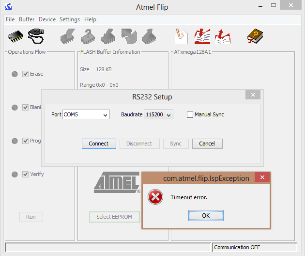

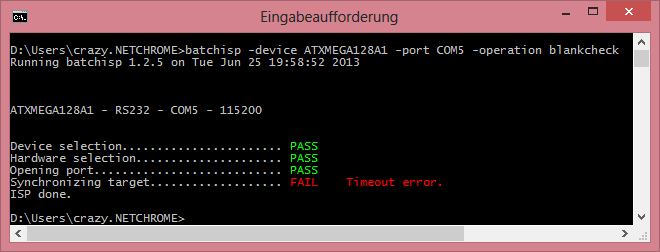

Matthias Sch. schrieb:
> Hast du denn mal mit Flip probiert, ob der Boardcontroller
> noch Programme flashen kann?
gerade festgestellt, dass auf dem xplained ja der 128A1 und nicht der
A1u drauf ist. für das Problem macht das keinen Unterschied, hat ja mit
beiden Einstellungen über den avrisp mkII nicht funktioniert.
So, dann den A1 als Target im Flip definiert (XML kopiert) und getestet:
Schaut nicht gut aus. Egal ob beim PowerOn der SW0 gedrückt ist, oder
nicht, es ist immer das gleiche Ergebnis mit einem Timeout error. Die
LED auf dem xplained geht dabei sofort beim Schritt "Synchronizing
target" auf rot, dann dauert es eine Sekunde und im Terminal kommt die
passende Fehlermeldung (Bei einem sofortigen weiteren Versuch wird die
LED wieder grün, der Fehler bleibt aber).
Weitere Ideen?
CU, Crazy

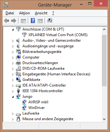

Hallo Andreas,
ich hatte auch das Problem keine Verbindung mehr mit meinem AVRISP mkII
von DIAMEX ALL-AVR zum XPLAINED! Ich hatte aus versehen alle
FUSEBYTE0..5 auf 0x00 gesetzt!
Danach ging keine Verbindung mehr!
So habe ich ihn wieder zum laufen gebracht:
Jumper J300 entfernen
Mit einer externen Spannung von 3.6Volt am J300 VCC_MCU_P3V3 und GND.
(Das müsste er laut Datenblatt aushalten: Maximum Operating Voltage
3.6V).
Zwei Widerstände 47K PDI DATA u. PDI CLOCK/RESET also J201 DATA u. CLK
gegen GND.
Dann ging die Connection wieder und DEVICE-ID konnte wieder gelesen
werden und die FUSEBYTE richtig stellen!
Ich vermute das der Fehler mit dem FUSEBYTE5 der beim lesen auf 0xC0 war
zu tun hatte hier wird der BODLVL eingetragen und wenn dann der Wert der
Spannung höher als die 3.2 Volt (leer) ist geht nichts mehr!
Vielleicht hilft's
Gruß Dieter
