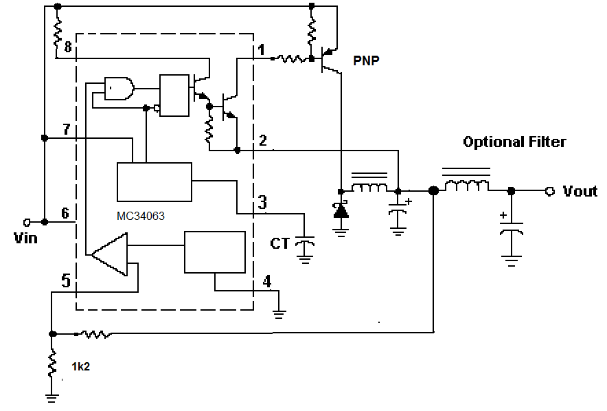

von Lothar S. (loeti)
von Chris (Gast)
Das ist doch ein linearer...
Ich will doch net alles verbraten hab schließlich nen Akku dran.
von Chris (Gast)
Ich habe aber nur eine Differenz von 2,4 Volt wenn der Akku voll geladen
ist. Das ist doch zuwenig oder?
Dann ist es aber für alle Schaltregler zuwenig!
Allerdings geht 2,4V schon noch wenn du einen PNP als Schalttransiator
einsetzt. Beschaltung findest Du im Datenblatt, Figure 10b.
Grüße Löti
Also wenn Du eine Grundlast von 1/10 des Steuerstroms des
PNP-Lasttransistors sicherstellen könntest wäre auch die Verwendung
meiner alternativen MC34063 Beschaltung möglich.
Grüße Löti
