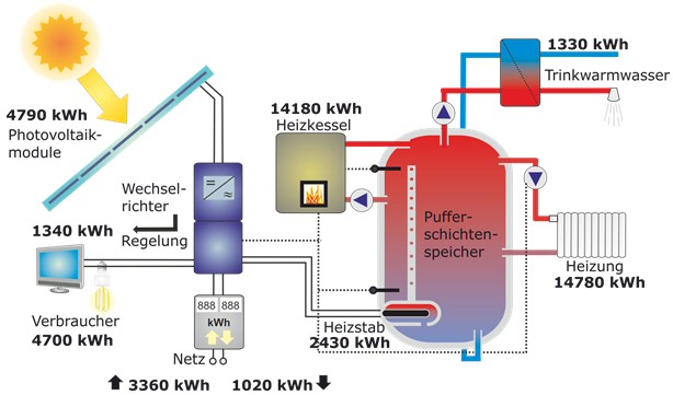

Hallo Community!
Ich stehe vor der Herausforderung einen Regler zu entwerfen. in Bild_1
kann man grob das Umfeld erkennen. Bild_2 zeigt wie ich mir das ganze
vorstelle:
Ein Generator (z.B. PV Anlage) speist über einen Smart meter in das
Niederspannugsnetz ein.
Der Smart meter misst Energie bezug oder Rückspeisen in das Netz.
Ist der Eigenverbrauch im Haushalt kleiner als die erzeugte Energie
entsteht ein Überschuss. Diesen Überschuss möchte ich durch eine
Leistungsgesteuerte
Heizpatrone (So weit wie möglich) selbst in Wärme umsetzen.
Nun zur Frage: welchen Regler brauche ich dafür?
1.P-Regler: Angenommen ein Überschuss X tritt auf und mein Regler stellt
über das Stellglied X ein. Das würde dazu führen, dass bei der nächsten
Messung ein Überschuss von 0 eintritt und der regler wieder 0 einstellt:
Ich kriege ein Pendelndes System!
Wie lässt sich das ganze Vermeiden?

mit nem PI-Regler

Wie schon erwähnt, PI, aber dann mit sehr kleinem P-Anteil, oder auch
ein PT1. Deine Strecke ist ja schnell und hat Verstärkung 1 (10W
Änderung am Heizkörper verursachen sofort 10W Änderung am Ausgang). Ein
P-Anteil der zu einer Verstärkung bei offenem Kreis von >1 führt wird
daher, wie du erkannt hast, freilich Schwingungen bei der halben
Abtastfrequenz erzeugen. Also musst du die Verstärkung des Reglers
deutlich unter der Abtastfrequenz absenken oder überhaupt klein halten.

Daran habe ich auch schon gedacht. Schauen wir uns dafür die Formel
(Für ein PI-Regler)an:
Nun angenommen wir sind wieder an der Stelle bei der wir einen
Überschuss X=0 haben. Damit ist die Regeldifferenz e(t)= x-w
[w:Führungsgröße = 0]
-> e(t)=0
 Integrationskonstante ist doch auch 0.
Sofort sind wir wieder bei unserem Pendel!
Noch andere Ideen?

Nö: wenn die momentane Regeldifferenz e(t)=0 ist bedeutet das ja nicht,
dass das Integral über die bisherige Regeldifferenz auch Null ist: das
Integral ändert nur einfach seinen Wert nicht weiter.
Sobald die Regeldifferenz also Null wird, springt y_R deswegen nicht
auch auf Null, sondern es bleibt bei dem bisherigen Wert stehen (und die
Regeldifferenz bleibt idealerweise bei Null stehen).

Ich habe den PI-Regler in Matlab simuliert und tatsächlich: Achim S. hat
Recht.
Allerdings: Wie kann ich 0 als untere Grenze festlegen?
Damit Y_R nicht bei einem mangel im negativen Bereich bleibt?

Vorsicht:
Du begrenzst zwar die Stellgröße y, nicht aber den Integralteil esum.
Wenn Dein Regler also z.B. am oberen Stellgrößenanschlag liegt (Du also
noch mehr Strom hast also Du verheizen kannst), steigt zwar die
Stellgröße nicht mehr (wegen y>1000), aber esum integriert fröhlich die
Regelabweichung weiter.
Stichwort zum grugeln: Windup
Jörg
