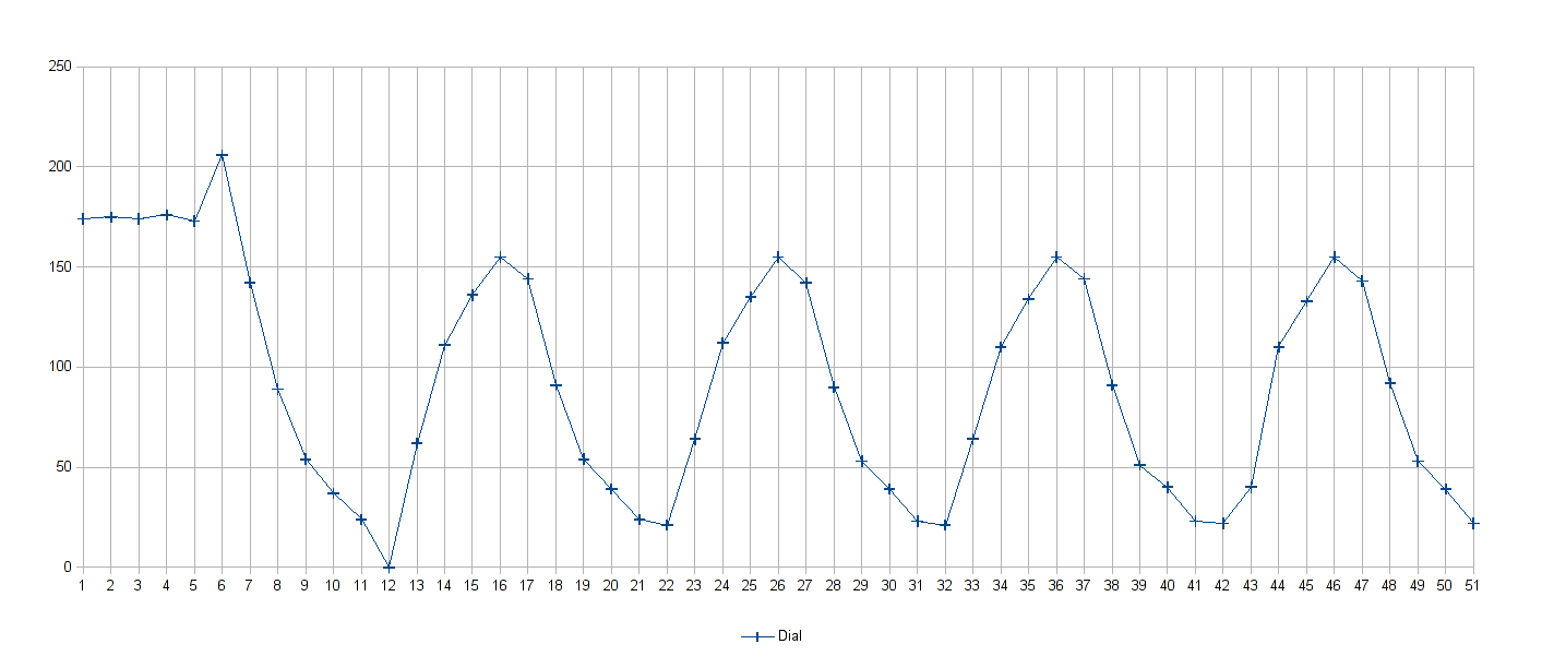

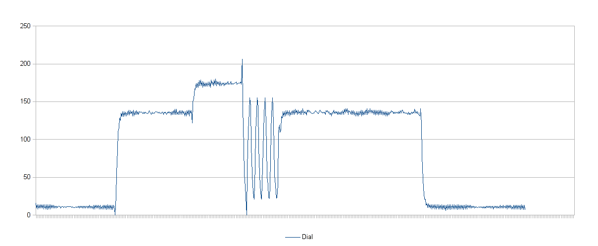

ich hab das mal exemplarisch mit 100Hz abgetastet, siehe Bilder. Zu
sehen ist: Telefon am Anfang aufgelegt, dann abheben, Ziffer 5 wählen,
kurz warten, auflegen. Erstes Bild zeigt die Gesamtsequenz, Bild 2 im
Detail die ersten Wahlimpulse.
Warum das Signal so verschliffen ist, muss ich erst noch rausfinden.

Meine idee wäre: Schwellwert definieren, und alle 10msec (100Hz) ein Bit
in einen uint8 zu schieben, und danach auf ein Muster zu prüfen (auf
xx110011 oder x1100011 oder 11000011, verschieden lange 0-Sequenzen, x =
don't care)
Gute Idee?

#3217991
Hallo Michael,
ein Schleifenwiderstand >= 1 kOhm bei nur 24 V Speisespannung ist
bereits grenzwertig (20 mA <= Is <= 80 mA). Die vergleichsweise
langsamen Einschwingvorgänge sind daher nicht überraschend.
Aber für die Wahlauswertung kommt es nur darauf an, dass die
Schaltschwelle von 30% des Schleifenstroms zeitgerecht erreicht wird.
Die vordere Flanke des Wahlimpulses soll eigentlich so aussehen: Von
100% auf 30% innerhalb von 2 ms, von 30% auf 3 mA in 3 ms und unter 2 mA
in 10 ms (alle gerechnet ab dem Beginn des Wahlimpulses).
Die hintere Flanke soll innerhalb von 2 ms auf nahezu 100% ansteigen.
Das hat es in deinem aktuellen Aufbau nicht, aber die Pulsbreite bei 30%
sieht noch ganz brauchbar aus.

Was mir noch an deinem ersten Bild auffällt:
Vor der Wahl der Ziffer 5 steigt der Strom an, das passiert
normalerweise durch den sogenannten nsa-Kontakt des Nummernschalters.
Der überbrückt die ganze Sprech- und Klingelschaltung des Telefons und
sort dafür, daß während der Wahl der Impulse nur der nsi-Kontakt (i für
Impuls) öffnet und schließt und damit den Strom vollständig unterbricht
(in dem Falle 5 mal). Wenn die Ziffer 5 jetzt abgelaufen ist, also der
Nummernschalter wieder in Ruhelage ist, öffnet der nsa-Kontakt wieder
und damit ist der Sprechstromkreis nicht mehr kurzgeschlossen.
Was ich in deinem Falle vermisse, ist das öffnen des nsa-Kontaktes. Das
heißt, nach dem letzten Impuls müßte der Strom eigentlich nochmal ganz
hochgehen (wegen dem Kurzschluß duch den nsa), und erst dann wieder auf
den Zwischenwert, der durch den Widerstand der Sprechschaltung im
Telefon gebildet wird. Der nsa muß also immer dann geschlossen sein und
einen Kurzschluß der Sprecheinrichtung bilden, wenn der Nummernschalter
außerhalb der Ruhestellung ist. In dem Falle hörst du auch nichts im
Hörer. Wenn doch, ist der nsa kaputt.
Schau doch mal nach, ob das Impulsbild bei allen Telefonen so aussieht
oder nur bei einem.

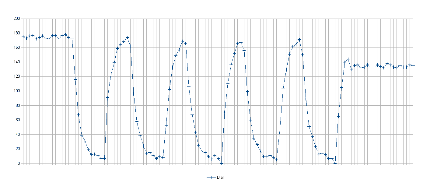

OP (Firma: Brainit GmbH) #3218600
Hallo alle,
danke für eure Hinweise. Dank eines genial einfachen und einfach
genialen Tricks von Peter Danegger in einem anderen Thread bin ich jetzt
nochmal viel flexibler, was die Abtasrate des ADC anbelangt. Ich hab
jetzt nochmal ein anderes telefon mit 166Hz abgetastet, siehe Bild. Das
Signal sieht jetzt sehr sauber aus.
ich denke ich werd beim ADC bleiben, und das Ergebnis mittels eines
Schwellwertes in die Peter-Entprellung schicken.
@Bernd: auch dieses telefon zeigt keinen Anstieg des Stromes am Schluß
der Wahl.... kann es sein dass nsa einfach früher (also gleichzeitig mit
dem letzten Impuls) aufmacht?
Zum Kontakt parallel ist ein Funkenlöschglied (1µF + 100R).
Im Amt ist ein Relais 1k in Reihe mit 60V. Unterbricht man den Strom,
würde sonst eine hohe Induktionsspannung entstehen und den Wählkontakt
schnell verschleißen.
Der 1µF übernimmt den Strom, bis sich der Kontakt weit genug geöffnet
hat.
Und der 100R vermeidet den Schweißfunken beim Schließen.

OP (Firma: Brainit GmbH) #3218731

@Peter: Danke für die Erklärung. ich hatte die R/C Kombination eh schon
im Verdacht, nur wusste ich nicht wozu die gut ist.
Du hast recht, ich bin auch fasziniert, wie die "damals" die
beschränkten Möglichkeiten mit intelligenten Lösungen kompensiert

OP (Firma: Brainit GmbH) #3220127
Heureka!
Die Erkennung funktioniert sehr zuverlässig!

Zuerst geht der Input des ADC über einen Schmitt-Trigger (je nachdem ob
der letzte Wert als low oder high interpretiert wurde, wird die Schwelle
anders gesetzt). Dann wird der Wert in ein 8-bit-Schieberegister
(fast_bits) geschoben. Wurde der Wert dreimal identisch erkannt
(unterste bits 000 oder 111) wird das bit der nächsthöhern Stufe
(slow_bits) auch auf 0 oder 1 gesetzt.
auf slow_bits erfolgt dann die Erkennung des Wahlimpulses: zwei, drei
oder vier low-bits umgeben von jeweils einem high-bit. zur
Feinabstimmung schreib ich noch ein Histogramm mit, damit lässt sich der
Timer-Wert gut abstimmen, sodaß am häufigsten die drei Bit erkannt
werden.
slow_bits wird auch verwendet um den Zustand des Gabelumschalters zu
erkennen, wobei die (kurzen) Wahlimpulse nicht stören.
