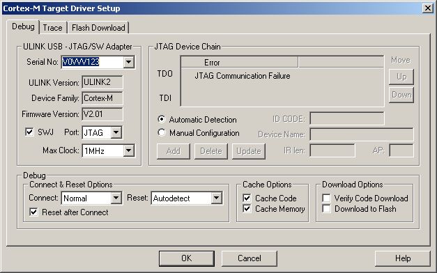

Hallo Leute,
hat jemand von euch schonmal das ET-STM32 Stamp von Futurlec
(http://www.futurlec.com/ET-STM32_Stamp.shtml) mit dem JTAG Adapter
ULINK2 von Keil genutzt?
Gibt es dabei irgendwas zu beachten?
Ich bekomme konkret in Keil µVision immer die Fehlermeldung: jtag
communication problem. Kann mir aber keinen Reim darauf machen, was
falsch ist.
Würde mich über ein paar Tipps freuen.
Patrick

von Florian (Gast)
ist unter Ultities -> Settings -> Debug der ULINK zu sehen? Serial No?
Sind die Einstellungen in dem Fenster o.k.? Wenn Du im Device Fenster
nix angezeigt bekommst besteht keine Verbindung zum Controller. Wenn der
ULINK nicht erkannt wird hast Du ev. ein Problem mit den Treibern.
Steuerung mit Strom versorgt? :-)
von Patrick L. (crashdemon)
Ja, verbindung besteht siehe auch Bild. Platine ist mit Spannung
versorgt.
von Florian (Gast)
Du hast keine Verbindung zum µC (JTAG Communication Failure)! Gehst Du
ev. über Serial Wire (SW) auf den µC. Dann musst Du von JTAG auf SW
umstellen. Wenn das auch nicht ist hast Du ein Problem in der
Verkabelung. dann wird es schwierig weiter zu helfen.
Florian

von Matthias (Gast)
Stell mal auf Connect: under Reset mit Reset HW RESET. Und stell sicher
dass deine Resetleitung ordentlich angeschlossen ist.
Die Seriennummer wirkt so komisch, ist das ein originaler ULINK2 oder
ein China-Klon?

Hab den Ulink2 folgendermaßen mit dem STM32 verbunden:
VCC   --> +3,3V
TRST  --> NC
TDI   --> PA15 (JTDI) + 100k Pull-Up
TMS   --> PA13 (JTMS/SWDIO) + 100k Pull-Up
TCLK  --> PA14 (JTCK/SWCLK) + 100k Pull-Down
RTCK  --> NC
TDO   --> PB3 (JTDO)
RESET --> RST
Geht aber immer noch nicht.
Ich sehe aber auch keine Reaktion vom Ulink2, er sollte ja zumindest die
RESET Leitung auf Masse ziehen, oder dergleichen.
Hab den Fehler gefunden, hab den Ulink2 falsch mit dem STM32 verbunden.
Ich dachte man schaut beim Pin-Out
(http://www.keil.com/support/man/docs/ulink2/ulink2_hw_connectors.htm)
von unten auf den Stecker, was sich als falsch herausstellte. Hab ich
gemerkt nachdem ich das Gerät aufgeschraubt habe und die Leiterbahnen
nachvollzugen habe.
Trotzdem danke für die Tipps.
