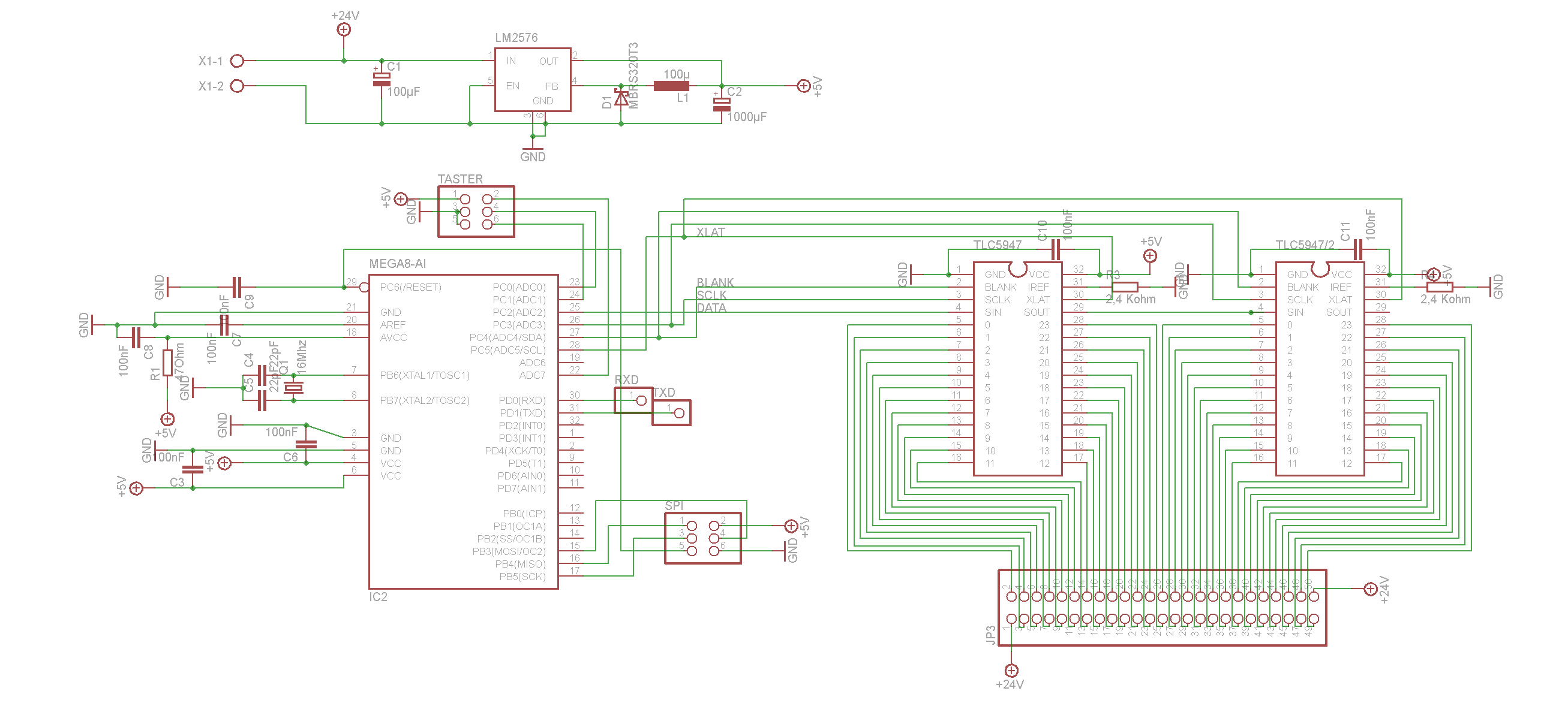

Hallo
ich möchte einen LED-Schriftzug mit ca. 400 LEDs bauen und habe dafür
mal einen Schaltplan erstellt. Ich würde mich freuen, wenn jemand mal
drüber schauen könnte ob das so passt, ins besondere die
Cascaden-Schaltung der TLC5947 und mir sagt was ich noch verbessern
kann.
Hier noch die Eckdaten:
Netzteil 24V, 1,8A
Schaltregler LM2576
12 LEDS in einer Reihe
ca. 35 Reihen(noch nicht ganz klar)
LEDs 1,8V - 20mA - 4000mcd - 25°
LED-Treiber TLC5947
Vielen Dank!
Carsten

von Falk B. (falk)
Sieht OK aus. Aber Signale zeichnet man nicht durch Bauteile.
von MaWin (Gast)
> und mir sagt was ich noch verbessern kann.
Ich sehe 48 maximal 30mA Ausgänge, und wenn 12 LEDs a 1.8V in Reihe
sollen brauchen die 21.8V, was knapp unter 24V liegt.
Den Schriftzug machst du nun über die Anordnung der LEDs ?
Wozu dann jeden Buchstaben einzeln dimmen können ?

von Carsten M. (carsten_m)
Den Schriftzug will ich über die Anordnung der LEDs erzeugen, es soll
also keine Matrix werden, da habe ich mich etwas falsch ausgedrückt.
Ich will jeden Buchstaben einzeln ansteuern können und pro Buchstaben
brauche ich, je nach Buchstaben, so 30-60 LEds. Also brauche ich pro
Buchstaben ca. 3-6 Reihen, muss dann halt immer ein vielfaches von 12
sein.
Sind die 2v Überschuss pro reihe zu viel? Sollte ich lieber 13 LEDs
nehmen?
Das man die dimmen kann ist ein schöner Nebeneffekt aber nicht ganz so
wichtig.
Ist der Schaltplan soweit ok, kann ich mich an das Layout setzten?
Carsten
von Falk B. (falk)
@Carsten M. (carsten_m)
Nein, eher zu wenig. Kann man drüber streiten.
Dein KONZEPT ist fragwürdig. Was dort zu sehen ist, ist KEINE Matrix, da
fehlen noch die Digittreiber, siehe LED-Matrix. Bis zum Layout ist
noch viel zu tun.

von MaWin (Gast)
> muss dann halt immer ein vielfaches von 12 sein.
Nein, musst du nicht, der TLC5749 regelt den Strom auf gleichen Strom
auch wenn nicht dieselbe Anzahl von LEDs an jedem Ausgang hängt.
Nur die Gesamtbelastung (ca. 1.8W je nach Montage) sollte nicht zu hoch
werden, an 24V dürften also insgesamt 18 LEDs a 20mA fehlen.
Ja genau so ist es geplant. :)
Ich hoffe, dass ich den mit dem Schaltplan so umsetzten kann
von Falk B. (falk)
@ Carsten M. (carsten_m)
Na dann mal los.
Geht klar. Denk dran, das die TLC viel Kupfer zum Kühlen brauchen, siehe
Kühlkörper. Und wähle die Flußspannung der LEDs so, dass ca. 2-3V
noch übrig bleiben, nicht viel mehr und nicht viel weniger. Hmm, mal
rechnen.
Wenn der IC 1,8W verkraftet sind das 75mW/Kanal, macht maximal 3,75V
Restspannung. Passt.

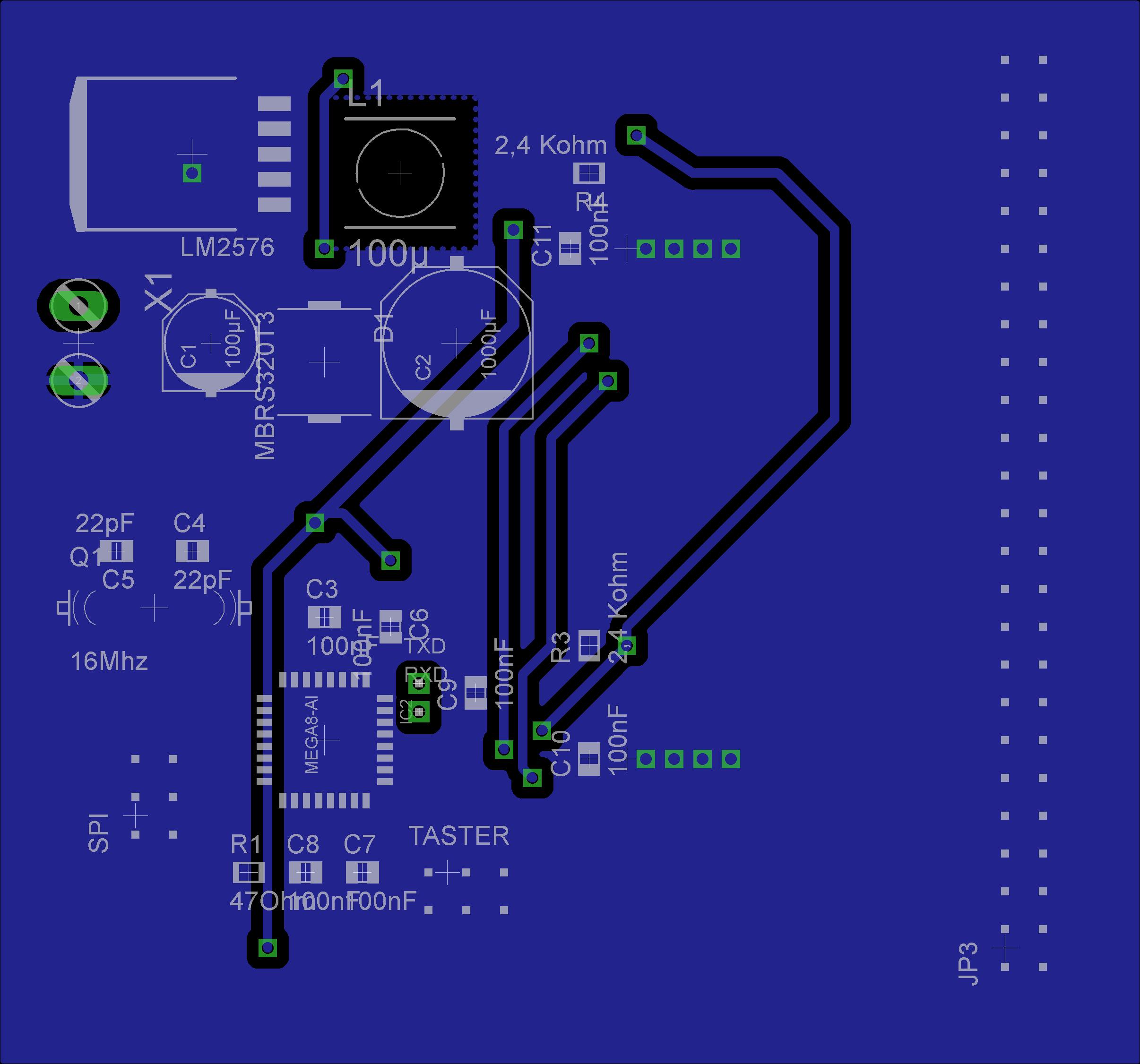

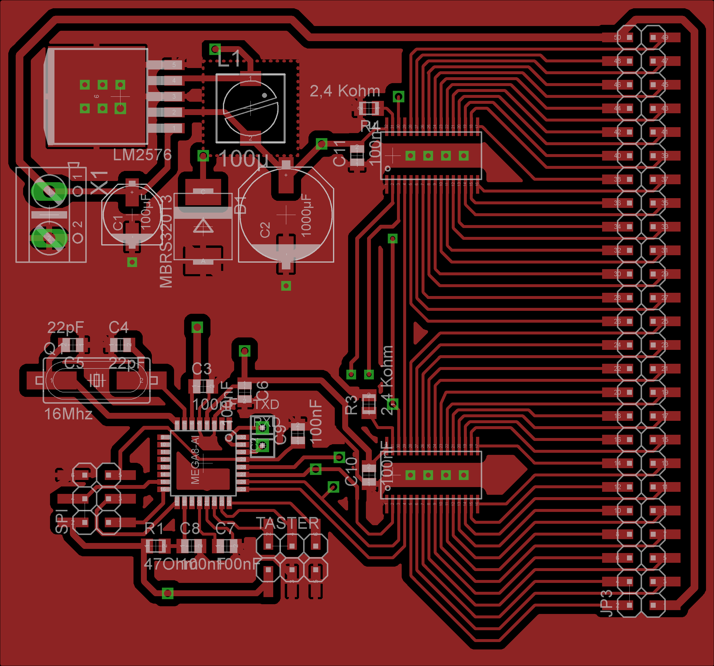

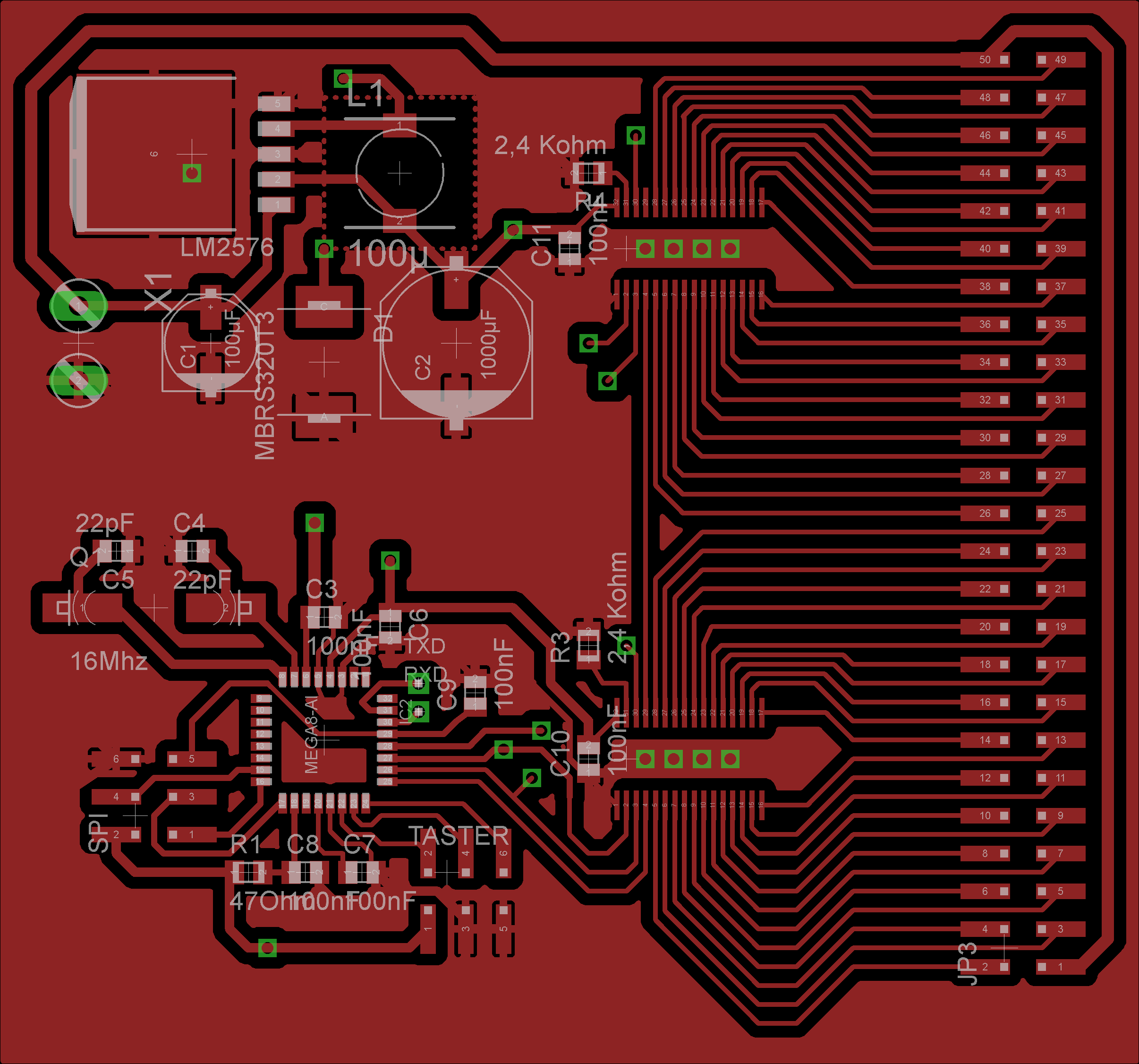

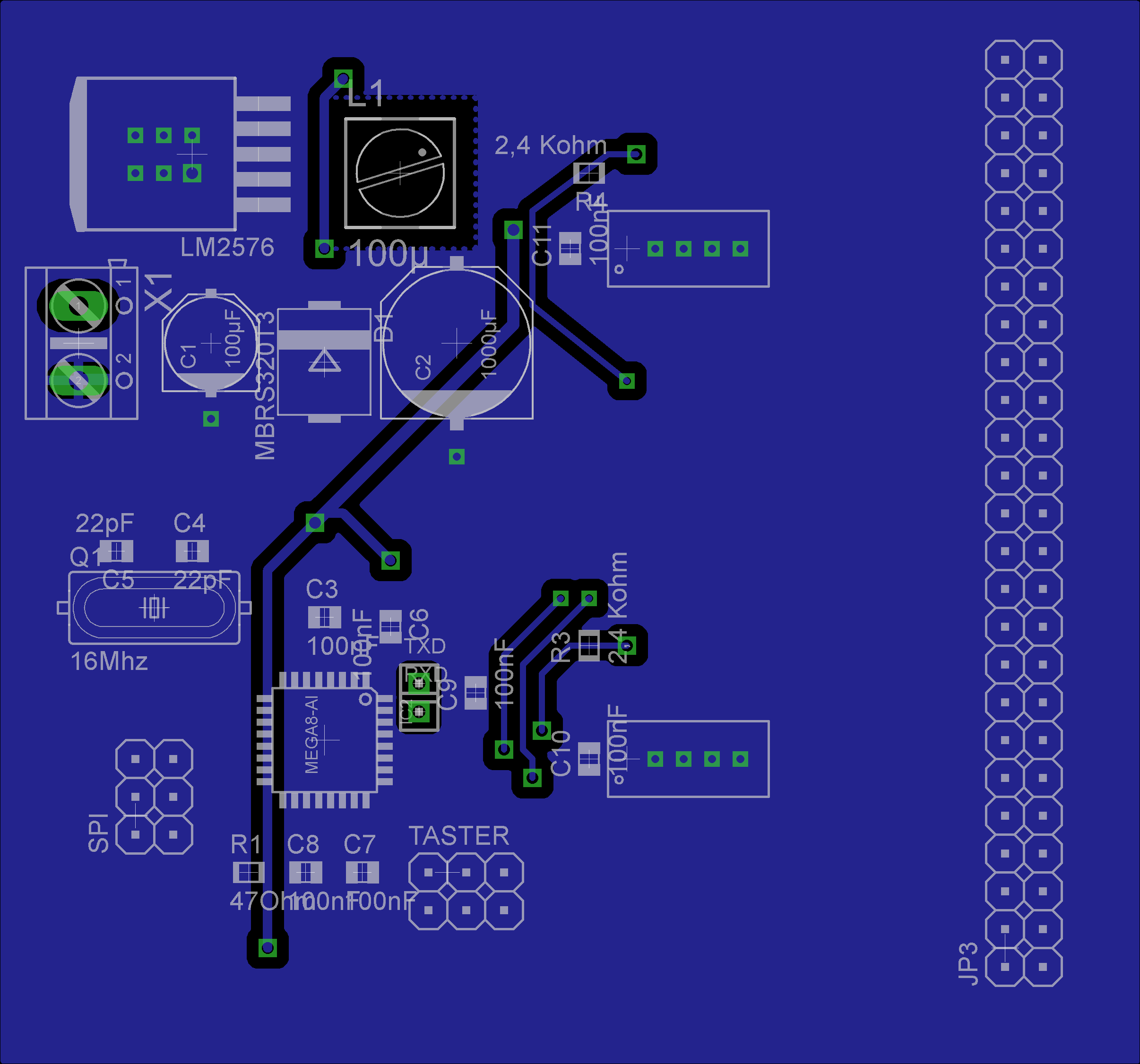

Hallo
so habe jetzt auch das Layout fertig und würde mich freuen, wenn da
nochmal jemand drüber schauen könnte, man kann da ja doch ne ganze menge
falsch machen.

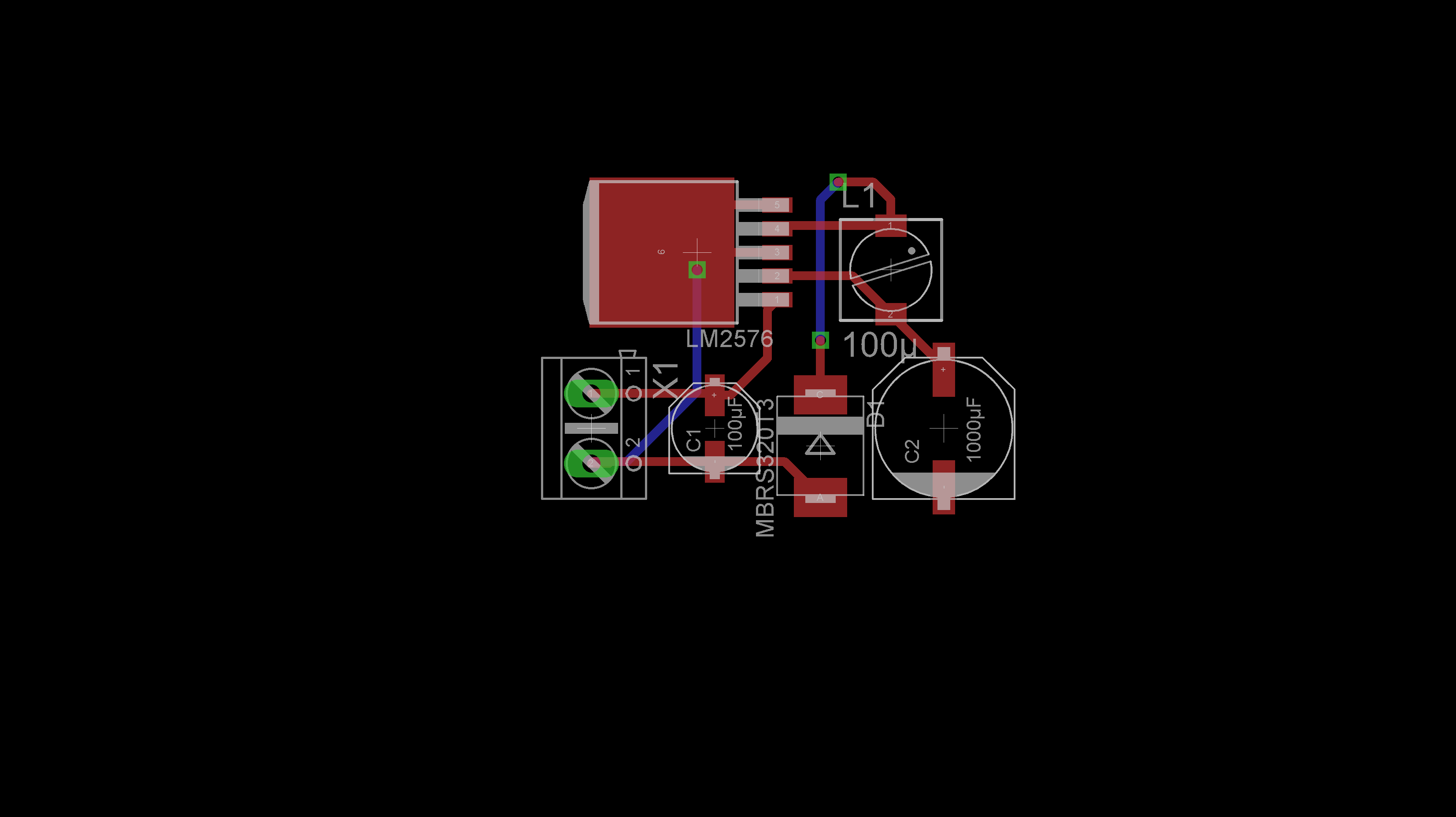

Ich habe auch noch mal den Schaltregler extra mit angehängt, hier sollen
ja  die Strome auch sehr wichtig sein. Ich hoffe ich habe die
Layoutregeln einigermaßen befolgt.
Also schlagt auf mich ein :)
Edit: Oh ich sehe gerade ich habe die Ebene tPlace nicht mit drauf, wenn
die noch benötigt wird hole ich das noch nach.
Carsten
von MaWin (Gast)
Die eine oder andere Durchkontaktierung in der Nähe der Elkos des
Schaltreglers zur Masseseite der Platine hin könnte nicht schaden, sonst
besteht die nächstgelegene Verbindung nur über den Pin des
Stromversorgungsanschlusses.
Auch beim LM2576 konnte noch die eine oder andere Durchkontaktierung
hion, schliesslich leiten Vias nicht so besonders.
Geht Klar wurde gemacht. Weitere Änderungen?
von Falk B. (falk)
Die Verbindungsleitungen zwischen den TLC müssen nicht so dick sein, das
sind einfache Signale. Wenn man es selber ätzt 0,3mm, bei
Profiproduktion auch 0,2mm Breite. Bestenfalls die 5V Versorgung kann
man 0,5mm breit machen.
Die zwei senrechten Letungen auf Bottom in der Mitte weiter
zusammenrücken, das dort KEINE Masseinsel entsteht.
Die wenigen Leitungen auf Bottom bekommt man zu 90% auch noch auf TOP
gezogen, nur wo es WIRKLICH nicht durchgeht einen kurzen Umstieg auf
Bottom machen. Vor allem was die lange Leitung rechts angeht. Dann hast
du eine nahezu durchgehende Massefläche.
Das mit der Kühlung für die TLC sieht gut aus.

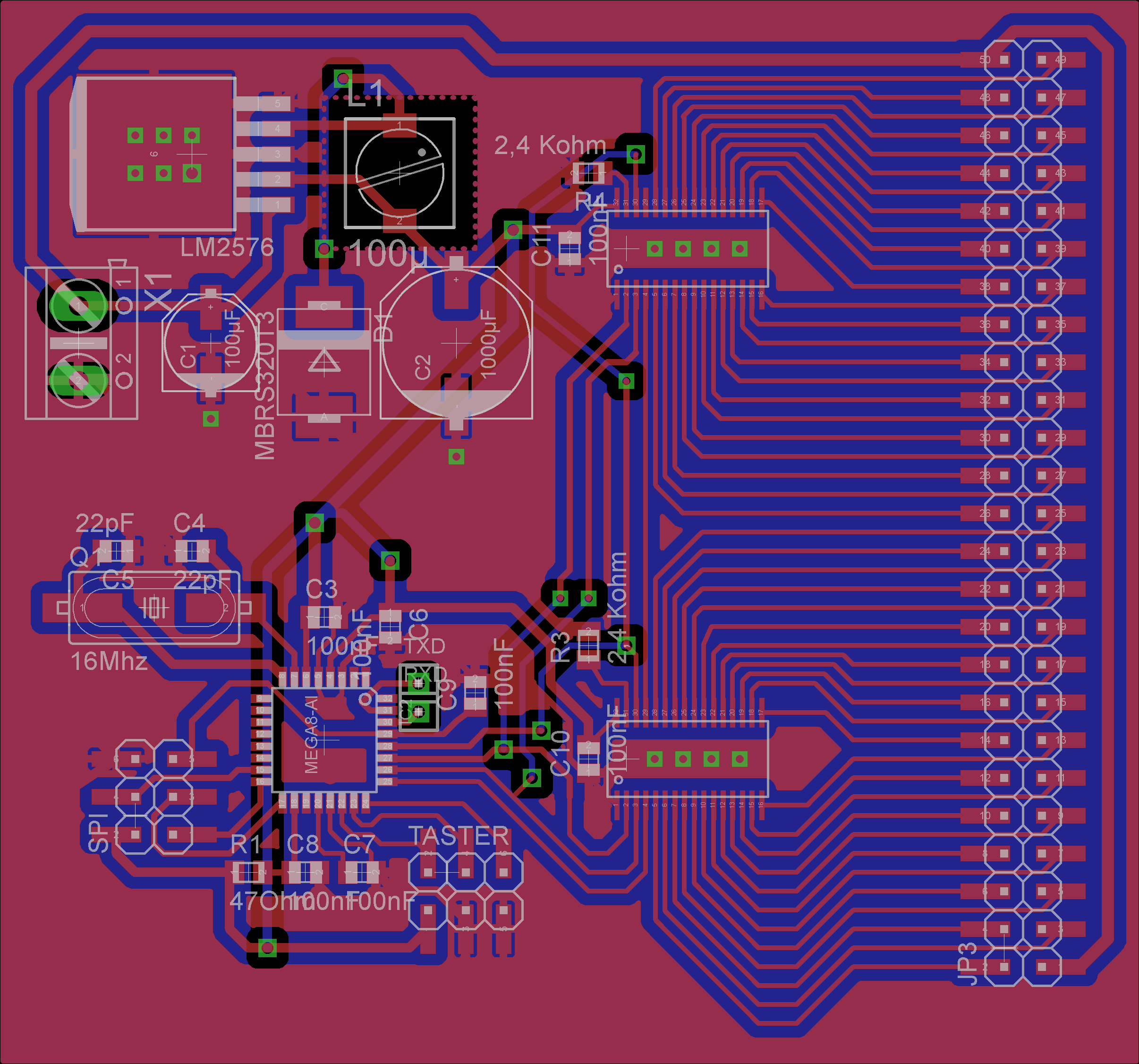

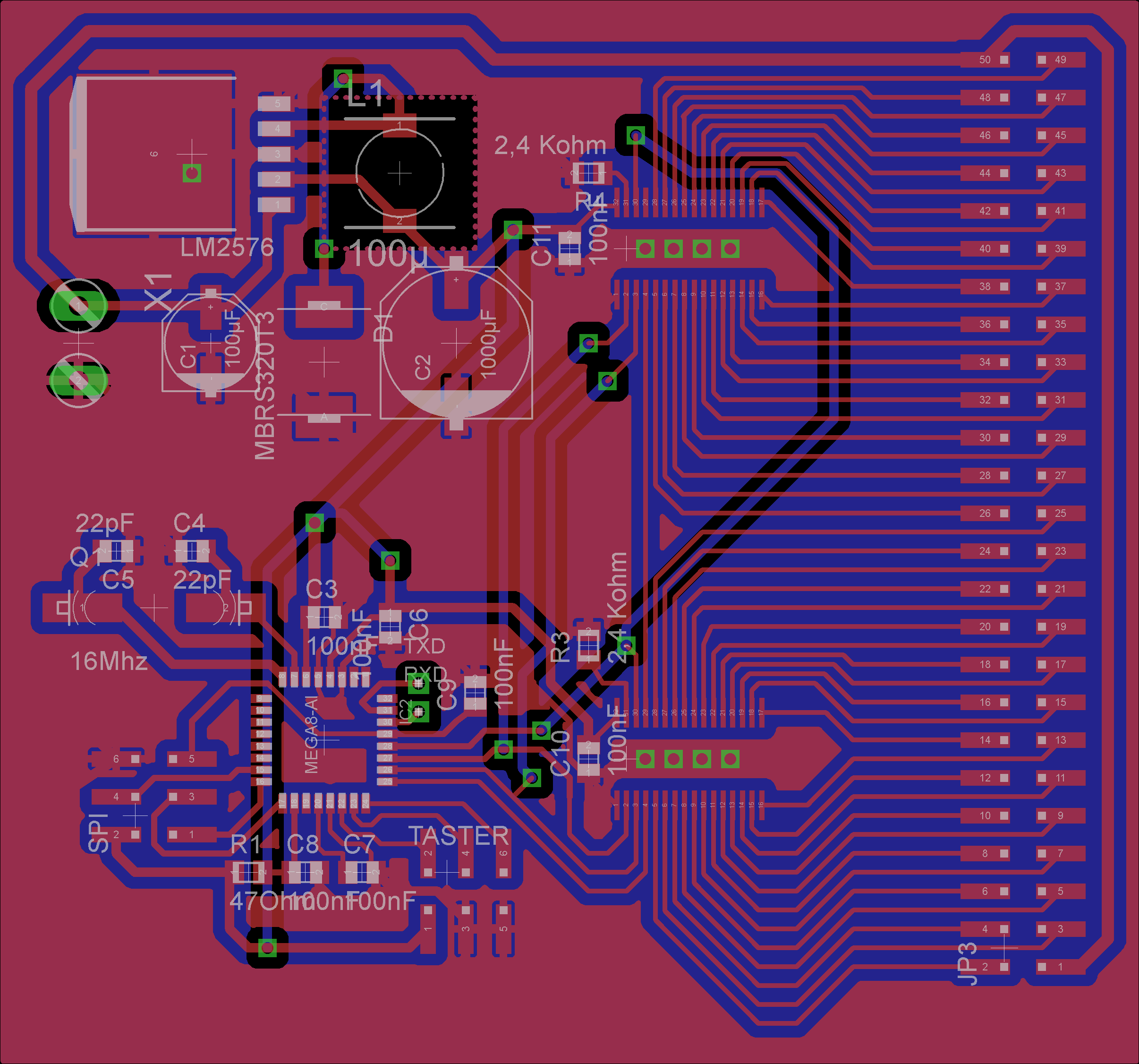

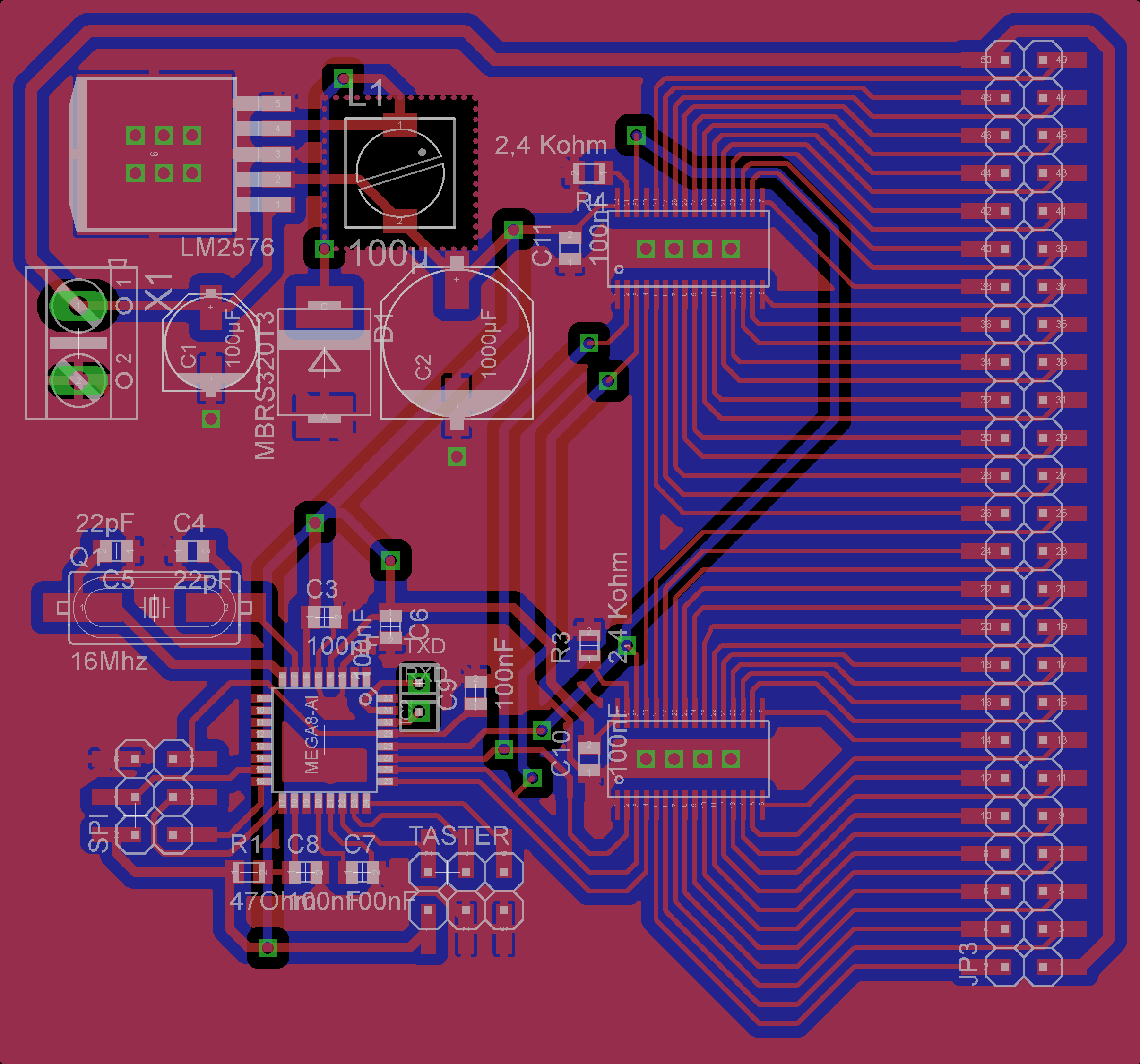

So habe mal versucht eure Vorschläge umzusetzen, ich hoffe so ist es
besser.
Ich habe hier nicht die Hardware SPI des Atmega genommen, weil im dem
C-Code die Pins der Datenversorgung vorab definiert werden und ich
dachte dann das der Atmega noch genug freie Pins hat und ich das einfach
verteile.
Ist das ein Problem?
Carsten
von Falk B. (falk)
>verteile.
Nein, aber man verschenkt ein wenig Rechenleistung. Spielt bei dem
Projekt aber keine Rolle. Ist mehr Ästhetik.
von Falk B. (falk)
Ach ja, zum Layout.
Schalte bei den Polygonen die Option ORPHANTS OFF, denn die kleinen
Masseflecken ohne elektrische Verbindung bringen nix, im Zweifelsfall
Ärger.
Die Leiterzüge in die usseren Kontakte der Stiftleiste JP3 erzeugen
stumpfe Winkel, das sieht komisch aus un kann ggf. leichte Probleme beim
Ätzen machen. Besser man geht rechtwinklig vom Pad nach links weg, dann
schräg runter und weiter nach links.
Pin 16 am oberen TLC das Gleiche. Es fehlen Name und Value bei deinen
TLC Packages.
Zum Themas Schaltregler und Layout gibt es ja den Klassiker vom Lothar.
http://www.lothar-miller.de/s9y/categories/40-Layout-Schaltregler
ICh persönlich bevorzuge achteckige VIAs, da kriegt man auch mehr auf
engen Raum und sie sehen für mich irgendwie besser aus.
Man kann noch mehr Leitungen von Bottom auf TOP verschieben.
Man kann die Gesamtschaltung komplett nach recht schieben, der Abstand
zu JP3 ist verschwendet.
Es fehlen Befestigungslöcher, die nimmt man aus der Lib holes.lbr
