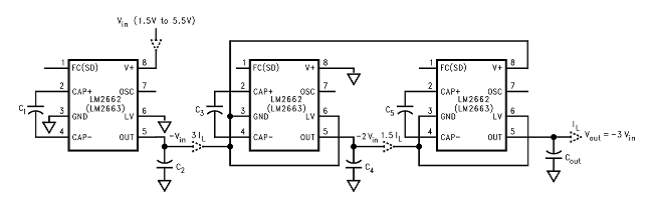

Ich möchte gerne aus +5V, -5V und -15V generieren. Hierzu habe ich den
Baustein LM2663 von TI ausgewählt und die Schaltung gemäß Abbildung im
Datenblatt (S.11, siehe angehängte Datei) aufgebaut.
In der erste Stufe funktioniert das auch einwandfrei und ich bekomme die
gewünschten -5V, aber in der 2. Stufe messe ich am Ausgang statt -10V
-4,8V, obwohl alle Pins richtig verbunden sind und am Eingang des 2.
LM2663 auch die richtige Spannung(-5V) anliegt. Woran könnte das liegen?
Zu den verwendeten Kapazitäten: 10uF Tantalum von Vishay Sprague, Serie
593D (wie in datenblat des LM2663 empfohlen).
Ich bin für jede Idee/Hilfe unglaublich dankbar!

Nur falls es jemand interessiert, ich hab es jetzt zum Laufen bekommen.
Wichtig: Pin 1 bei allen Stufen des LM2663 offen.
Kapazitäten:
1. Stufe: 10 uF, 0,8 Ohm
2. und 3. Stufe: 47 uF
