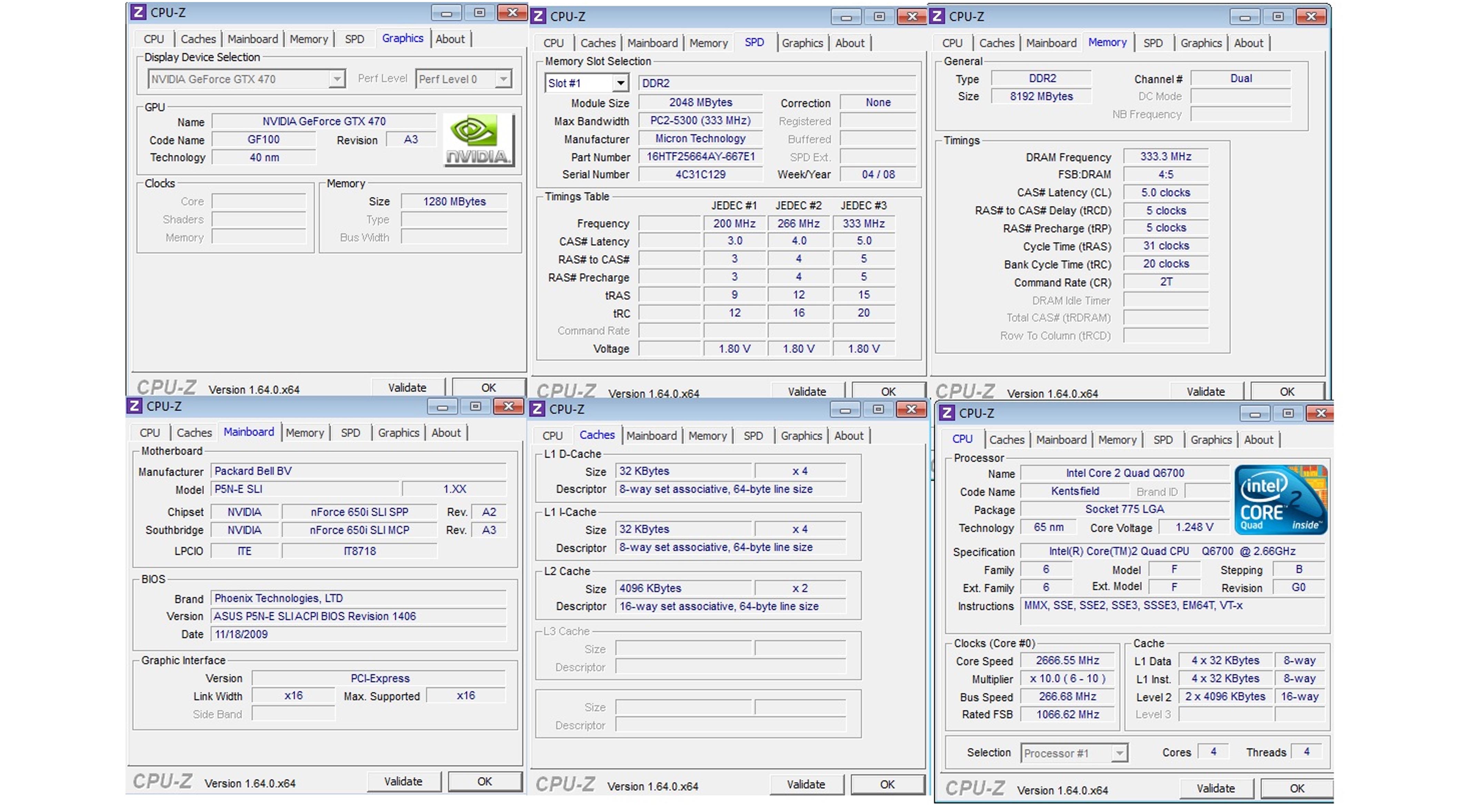

Hallo
Ich hab bei meinem Pc hin und wieder Probleme mit der Grafikkarte.
Entweder sind die Farben wie in den alten 8Bit-Zeiten oder der Pc
erkennt die Karte nicht. Nach ein zwei Neustarts ist dann alles wider in
Ordnung. Hat einer von euch eine gute Idee.

Kontaktschwierigkeiten der Karte oder Probleme mit der Stromversorgung.
Wie alt ist der PC?
Gast #3220781
Ich würde sagen dass die Karte kalte Lötstellen am RAM und/oder am
Grafikchip hat. Ich hatte mal eine Radeon HD5450, die hatte nach einem
Kaltstart auch Bildprobleme, sah aus wie mit dem Messer zerschnitten.
Neue Graka reinstecken und gut ist.

Manu MI schrieb:
> Das Bild zeigt die Hardware meines PC ich hoffe es kann mir einer helfen
Grafiktreiber und -karte glaube ich nicht. Es werden Elkos auf dem
Mainboard u./o. auch im Netzteil sein, welche Ausfallerscheinungen
haben.
Grafiktreiber will loslegen, Strombedarf der Grafikkarte steigt und
Spannung bricht zusammen.
