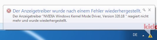

Schon zum 2. Mal erhielt ich diese Meldung! Scheint sich also doch die GraKa bzw. der Treiber als der Übeltäter herauszukristallisieren...

dann einfach mal nen anderen Treiber probieren muss nicht immer der neueste sein
Ingolf O. schrieb: > Scheint sich also doch die GraKa bzw. der Treiber als der Übeltäter > herauszukristallisieren... So etwas hatte ich auch, sporadisch über ein halbes Jahr verteilt. Irgendwann hat die Graka dann vollständig den Geist aufgegeben, wenn ich mich nicht täusche, ist der RAM abgeraucht. Du kannst (falls erforderlich) also schon mal auf eine neue Grafikkarte sparen ;) HTH Chris

Hast du zufällig den neusten Nvidia Treiber installiert? Hab dasselbe Problem seit ich diesen installiert habe mit meiner GTX560Ti. Kann gut sein das der Treiber einfach ein Problem mit der 500er Reihe hat, welches nicht mit der 600er auftritt. Installier die Vorversion.
Ja, ich installiere regelmässig die aktuellen Treiber und der geschilderte Fehler wurde bereits ein, zwei Updates zuvor (kann allerdings noch BETA-Version gewesen sein) bemerkt. Als ich die GT 610 reinsetzte, habe ich die v320.18 de- und anschliessend neuinstalliert, was ich aber bei der Rückkehr zur ursprünglichen Konfiguration nicht mehr wiederholte. Aber nunmehr läuft das System mittlerweile den 2. Tag mit Unterbrechungen, aber ohne "einzuschlafen"! Meiner Tendenz nach, ist es aber auch eher die Soft- als die Hardware, zumal die Testproggis keinerlei Auffälligkeiten erbrachten.

Nachdem ich bei der Treiberinstallation das Häckchen bei Neuinstallation gesetzt hatte, ist der Fehler bis jetzt nicht mehr aufgetreten...
#3203023
Gestern gabs ne Nachricht dazu: http://www.heise.de/newsticker/meldung/Berichte-ueber-Probleme-mit-Nvidia-Grafikkartentreiber-320-18-haeufen-sich-1887422.html
Danke, X2! Das scheint dann doch der entgültige Beweis von nVidias Pfusch zu sein. Hat zwar etwas gedauert und ist auch noch nicht gänzlich geklärt, aber der alte Treiber sollte überbrückend helfen.
