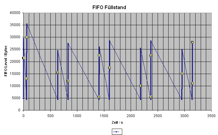

Hallo Allerseits,
ich habe hier ein kleines Projekt
ATmega64 @ 16 MHz, 5V, 64K XMEM, SD-Karte über Pegelwandler am
SPI.
FatFs von ELM Chan
Micro SD-Karte von Kingston SDC4/8GB, Typ SD HC
Ich schreibe nun dauerhaft mit ~22kB/s auf die SD-Karte (Recorder), zum
Puffern wird im SRAM ein FIFO per Software gebildet. Das geht soweit
sehr gut, die SD-Karte kann mit 90-500kB/s beschrieben werden, je nach
Blockgröße. Meistens ist der FIFO nur wenig gefüllt, so um die 1-2kB.
Nun kommt es jedoch sporadisch so ca. alle 5min vor, dass mein überaus
reichlicher FIFO (32kB!) fast überläuft! Das sind ~1,5s Blockade!!!
Ich hab hier im Forum und an anderen Orten was von 100-300ms Verzögerung
gelesen, wenn die SD-Karte mit Wear Leveling etc. beschäftigt ist. OK,
aber 1,5s? Nach bestem Wissem und Gewissen ist mein Teil der Software
OK, wenn man die Schreibzugriffe auskommentiert und durch äquivalente
Wartezeiten ersetzt läuft der FIFO nicht mal ansatzweise über.
Theoretich könnte noch ein Problem im FatFs von Elm Chan sein, das halte
ich aber für wenig wahrscheinlich. Ausserdem nutze ich wie bei ELM Chan
gezeigt Cluster Preallocation und die Cluster Link Map Table, damit
während des Schreibens keine zusätzlichen Aktionen im FAT gemacht werden
müssen. Bleibt die SD-Karte. Ich werde mal noch andere organisieren und
testen.
Was meint ihr dazu? Noch andere Ideen bezüglich Störgrößen und
Verzögerungen?
MfG
Falk
Die schreiben nur ihren Namen auf Karten verschiedener OEMs. Ich würde
eher zu Sandisk raten, und da auch eher zu 2 GB wenn der Platz reicht.
> Die kurzen Zeitabstände sind immer recht genau
> 191s, die großen 387s.
Die 191 Sekunden ergeben bei etwa 22KB/s in etwa die 4 MByte einer Page
(AU Size). Die 387 Sekunden ergeben sich aus zweimal 191.
Kann es sein dass Dein Programm versucht, mehrere Sektoren auf einmal
über eine Pagegrenze hinaus zu schreiben? Das darf IMO länger dauern.
Die öffentlich verfügbare Spezifikation ist sehr vage, impliziert aber
dass das Schreiben von 16 KB Blöcken - die an den Pagegrenzen
ausgerichtet sind - am schnellsten geht. Beim Schreiben im Dateisystem
muss man aber beachten, dass physiche Blöcke gemeint sind und nicht
logische.
Probieren könnte auch mal einfach alle Blöcke einzeln zu schreiben. So
erwischt man garantiert keine Pagegrenze.

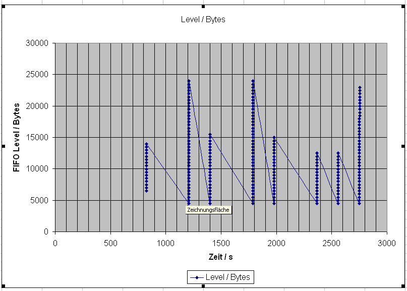

OP #3222587
Hier mal die andere Karte vom gleichen Typ, sieht auch sehr regelmässig
aus, wenn gleich die Abstände anders sind. Kurze Lücken sind ebenfalls
192s lang, die großen hier jedoch 579s. Hmmm?
Am Montag werd ich mal ein oder zwei andere Typen besorgen, Sandisc &
Co.
Vielleicht ist eine ältere, kleinere und offizell langsamere Karte hier
besser, weil sie nicht so einen riesigen Zwischenpuffer bzw. Pagegrößen
hat und damit die Schreibpausen deutlich kleiner sind. Oder die Karte
ist einfach billig gebaut und hat keine Doppelpufferung, sodass, wie Jim
Meba vermutet, bei einem Schreibzugriff auf eine komplette Page erstmal
alles steht.

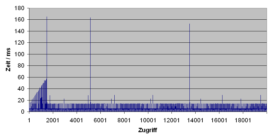

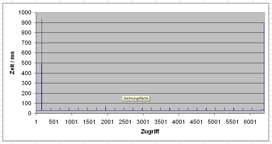

OP #3223413
@ Abdul K. (ehydra) Benutzerseite
>Versuchs mal mit einem kleineren FIFO, falls nicht schon geschehen. Dann
>werden die Blöcke kleiner, dafür aber öfter.
Das mache ich doch schon, ist auch anwendungsbedingt. Ausserdem ist
nocht ein Sektorpuffer im FatFS selber drin, d.h. es werden IMMER ganze
Sektoren geschrieben, manchmal als Einzelsektoren, manchmal als
Multiwrites.
> Vielleicht wird der
>Controller der Karte bei sehr großen Blöcken zu ineffizient bei der
>Verwaltung.
Eher bei kleinen. Siehe Anhang. Schreibtest 105MB. Die Dateigröße wurde
vorher auf Maximum expandiert (Preallocation), damit sind alle Daten in
der FAT eingetragen. Ebenso wurde wieder die Cluster Link Table
eingelesen, damit braucht man auch keine FAT-Zugriffe mehr während des
Schreibens.
Zuerst mit 32kB/Aufruf. Die Abstände der Peaks sind exakt 4MB
Datenvolumen, wie schon vermutet. Bei 16kB Blockgröße werden die Peaks
merkwürdigerweise kleiner? Warum? Aber kurz vor Schluß erwischt es mich
dann doch, es gibt einen 900ms Peak. Warum?
Wenn ich meine Applikation nachbilde, sprich 500B / 20ms schreibe, ist
meist alles im Lot, keine bösen Peaks bis 1s? Zum Testen hab ich erstmal
nur 10MB geschrieben, da müsste aber mindestens zweimal die 4MB Grenze
überschritten werden. Hmmm, vielleicht ist doch noch ein Bug in meiner
Applikation?

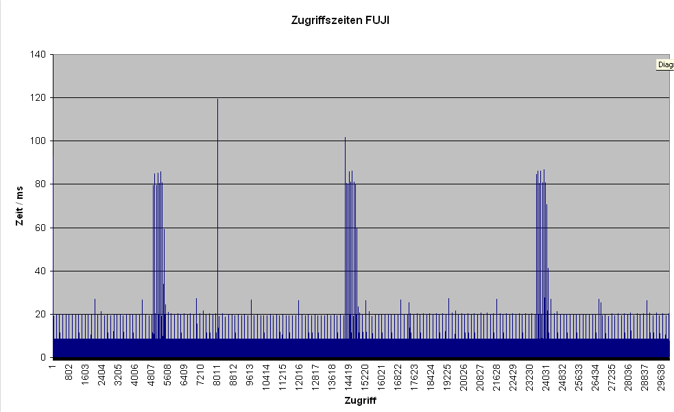

OP #3321032
Ok, hier nochmal eine Meldung zum Thema. Ich hab jetzt endlich mal eine
andere Karte probiert, 4GB von FUJI. Damit läuft es deutlich besser. In
der realen Applikation kam es nur einmalig zu einem maximalen
FIFO-Füllstand von 7kB,das entspricht ca. 300ms Blockade, sonst war der
FIFO immer recht leer, bei 128MB Dateigröße, welche in ca. 1,5h
geschrieben wurde. Ein Test ohne Applikation zeigt die Zugriffszeiten
wie im Anhang, einmal mit 32k Blöcken und einmal sehr
applikationsähnlich mit 450 Byte Blöcken.
Damit ist gezeigt, dass die SD-Karten verschiedene Puffer- und
Schreibverfahren nutzen und bisweilen große Unterschiede haben. Die FUJI
hat zwar des öfteren mal einen Burst mit Zugriffszeiten von ca. 80ms,
