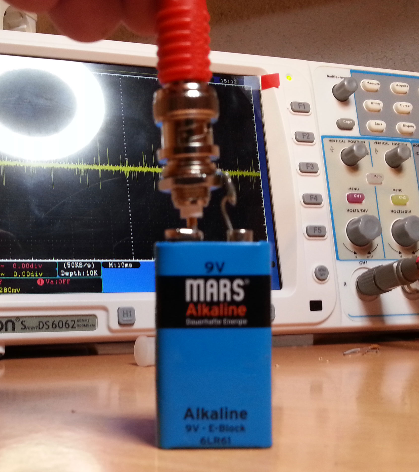

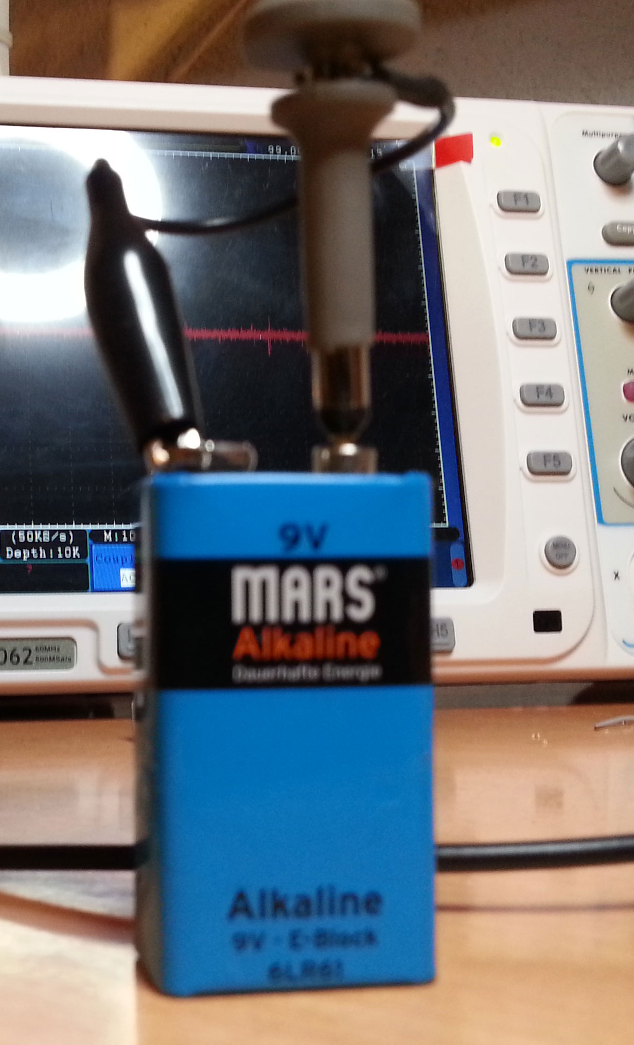

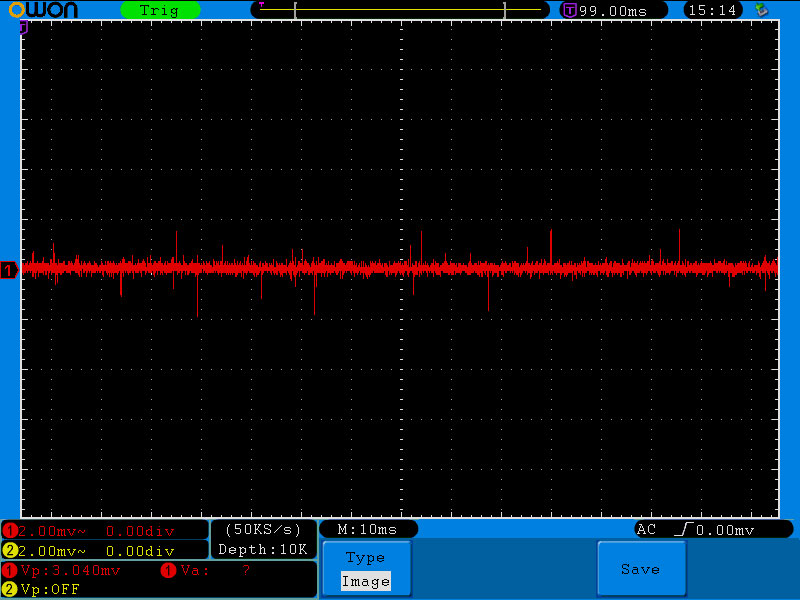

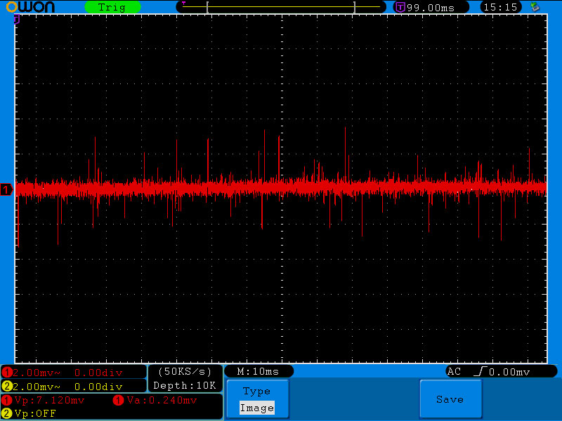

ich befasse mich gerade mit dem dem Aufbau eines Netzteils (LM 7815) und
möchte in diesem Zuge später meinen Aufbau mit den Werten im Datenbalatt
und mit anderen Schaltungen vergleichen. Als erstes habe ich eine BNC
Buchse direkt am Ausgang des LM 7815 angeschlossen und mit einem 30cm
BNC Kabel mit dem Oskilloskop verbunden. Ich bekam dort P-P Werte von
ca. 20mV Die gleiche Schaltung mit einem 1:1 Tastkopf gemessen hatte ca.
10mV P-P. Ich dachte mir um etwaige Probleme mit der Schaltung
auszuschliessen mache ich die gleiche Messung an einer 9V Batterie.
Bilder und Messwerte sind beigefügt.
Auch hier sind die Messungen mit dem Tastkopf viel besser.
Habe leider nur ein BNC Kabel.
Die BNC Leitung ist eine 6.95€ Leitung von Voltcraft. Die Tastköpfe
waren beim Oszilloskop dabei.
Mir ist klar, das ich zum richtigen Messen der Rauschspannung ein Filter
benötige aber was mach ich beim Anschluss des Oszilloskops falsch.
Vielen Dank im Voraus
Oliver
Das Rauschen eines Spannungsreglers kann man meist mit einem normalen
Oszi gar nicht direkt messen, weil es viel kleiner als das Eigenrauschen
des Oszis ist. Dazu braucht man einen rauscharmen Vorverstärker. Dazu
gibt es diverse Application Notes bei Analog Devices & Co.
Das Rauschen eines Linearreglers nicht, das ist meistens eh
vernachlässigbar klein.
Das Output Noise (der deutsche Begriff Rauschen mag mir hier nicht
passen) / Ripple eines Schaltreglers kann man selbstverständlich auch
mit billigen DSOs messen.
