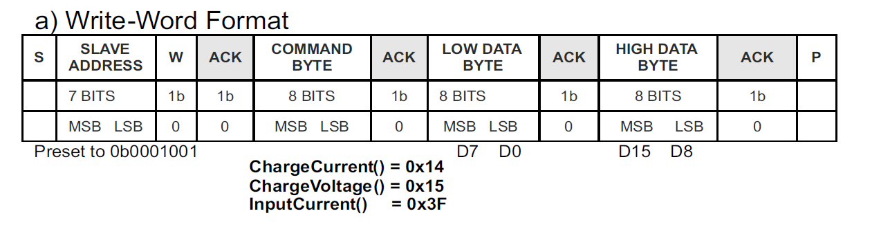

Okay jetzt wollte ich die Kommunikation mit dem Slave BQ24745 aufbauen
aber irgendwie fängt mein IC nicht an zuladen passt das Protokol
schreibt man wirklich erst low byte dann high byte?

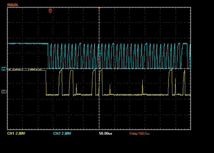

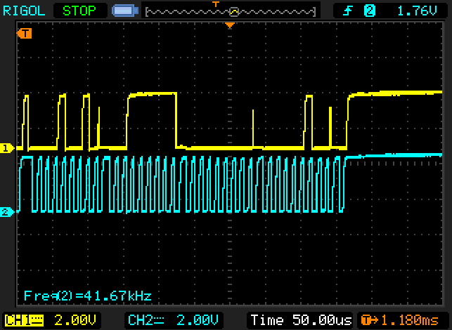

okay hab ich ist identisch mit der Grafik die ich angehängt habe. Hier
ist das was ich am oszilloskop gemessen habe bekomme immer ein ACK und
die Daten sprich Slave Adresse, Command Byte etc. passt meiner Meinung
auch bin bit für bit durchgegangen.
Sind die Peaks vor dem ACK normal ?!
Aber mein Lade IC BQ24745 will immer noch nicht laden woran könnte es
noch liegen?
Gibt es noch andere Bedingungen die erfüllt werden müssen bevor das IC
anfängt zu laden ?
