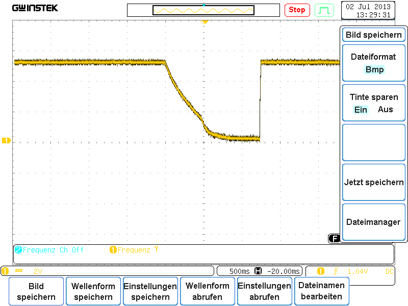

Ich verwende einen PIC16C620A, bei dem entweder die Software oder die
davorgeschaltete Hardware einen Fehlzustand verursachen.
Legt man die Versorgungsspannung an die Platine, geht der PIC anstatt in
seinen Betriebsmodus erstmal in einen Fehlermodus über. (Wird angezeigt
durch eine Error-Led auf der Platine).  Daraus schließe ich, dass die
Software nicht ganz richtig funktioniert. Wird ein Sync. Problem
zwischen zwei PIC16C620 sein, bei der sich einer für den MasterPic
entscheiden muss.
Entferne ich nun wieder die Versorgungsspannung von der Platine und
stecke sie innerhalb von 1,4 Sekunden wieder ein, geht der PIC in seinen
normalen Betriebsmodus über. Ganz ohne Fehler. Er funktioniert auch wie
er soll.
Ist die Versorgungsspannung jedoch über 1,4 oder 1,5 Sekunden getrennt,
gerät man immer in den Fehlermodus. Das verwirrt mich ein bisschen.
Als Anhang habe ich den Spannungsverlauf mit dem Oszi gemessen. AM VDD
PIN.
Wie man erkennen kann, sind erst nach ca 600ms 0V am VDD Pin.
Leider kann ich mir nicht erklären, warum ich in den Normalbetrieb
komme, wenn ich nur "kurz" die Spannung entferne und warum ich in den
Fehlermodus ab 1,5 Sek. Spannungsunterbrechung komme. Denn müsste nicht
beim Entfernen der Spannung und wieder Anlegen der Spannung der PIC
resetet werden ? So, dass man eigentlich immer in den Fehlermodus kommen
müsste ?

Wahrscheinlich erzeugt der Einbruch der Spannung nach dem Startup noch
einen zusätzlichen Reset. Vllt auch nur bei einem uC!?
Wenn Du die Spannung schon mal angelegt hattest ist ein Kondensator evtl
noch so arg geladen, dass der Einbruch beim Startup nicht so extrem
Ausfällt und dadurch kein Reset durch die Brownout detektiert wird.
Mir fallen verschiedene Möglichkeiten ein:
1. Vernunftige Versorgungsspannung mit annehmbarer Slewrate, ohne
Einbrüche!
2. Die uC wartsn nach dem Powerup eine definierte Zeit bis alles
eingeschwungen ist.
3. TESTWEISE die Brownout abschalten und schauen ob das schon was
bringt. Ist aber keine Lösung des eigentlichen Problems.

eigentlich sollte man diesen Teilen immer einen richtigen Reset-IC
gönnen, der bei Unterspannung ein sauberes Reset erzeugt. Ich hatte vor
vielen Jahren auch mal gedacht, daß eine simple R/C Kombination
ausreicht, aber das war ein Fehler, denn manchmal gehen diese Teile dann
bei einem Spannungseinbruch in den Programmiermodus, da sie ja am
Resetpin eine höhere Spannung sehen als an VCC.
