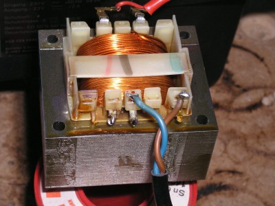

Hej Forum,
ich habe hier verschiedene Beiträge zur Absicherung von Trafos gelesen
und bin mir nicht ganz schlüssig, was ich vorsehen sollte.
Die Situation:
2 x elektr. Lattenrostantrieb, einer defekt, der andere arbeitet (noch)
Der defekte hatte eine kurzgeschlossene Diode P600B im Gleichrichter,
was wohl die Thermosicherung im Trafo ausgelöst hat oder jemand hat beim
Hochfahren auf Fuß- oder Kopfteil gesessen.
Die Schaltung ist sehr überschaubar, Trafo, 4 o.g. Dioden als
Gleichrichter, 2200µF 40V Elko, Taster, die die beiden 20V-Motoren an-
und ausschalten. Nein, ich habe keine Sicherungen außer der
Thermosicherung vergessen.
Daten
Prim. 230V
Sek. 29V DC
lt. Trafo
Prim. 230V 58VA
Sek. 23V / 2A
SK II T40/E theta 115°C
lt. Typenschild
Nun möchte ich den funktionierenden Trafo so absichern, daß nicht die
Thermosicherung anspricht, sondern Sicherungselemente, die den Trafo an
sich intakt lassen.
Primär:
Sicherung Dimensionierung:
orientiert an Typenschild
wie hier Beitrag "Re: Sicherung für Trafo"
ca. 2,5 x primärseitiger Nennstrom  ( 5VA / 230 V )
2,5 x (58VA/230V)
2,5 x 0,25217 = 0,63043 A
=> 630mA T
Dann las ich hier
http://www.radiomuseum.org/forumdata/upload/begr-oder-vermeiden-TSRAPPB3-1.pdf
, daß so nur vor Kurzschluß geschützt wird und sekundär eine Sicherung
erforderlich ist.
Gemäß Typenschild halte ich eine 2A T Sicherung für passend.
Zusätzlich möchte ich einen Temperaturschalter
(http://www.segor.de/#Q=TSR-%252070%25C2%25B4C%2520Aus&M=1) auf den
Trafo-Kern kleben, der bei 70°C abschaltet, um einer thermischen
Überlastung zuvorzukommen. Haut das überhaupt hin oder schmirgelt der
innen schon längst weg, während außen nicht einmal 70°C erreicht werden?
Erscheint meine Dimensionierung sinnvoll oder wie seht Ihr das?
Gruß Holger

Im Prinzip so richtig.
Aber ein paar kleinere Änderungen würde ich schon vorschlagen:
Das gilt nur für sehr kleine Trafos, für gößere ist der Faktor 1,3
ausreichend, für ganz große sogar 1,1.
Und, die Primärsicherung sollte, wegen ihrer Überdimmensionierung,
nicht träge sondern nur mittelträge sein.
Also hier 320mA träge oder 400mA mittelträge.
Die Sekundärsicherung sollte so genau wie möglich zum angegebenen
Ausgangsstrom passen und, wenn sie größer gewählt werden muß, von träge
auf mittelträge gesetzt werden. Hier passt aber 2A träge genau.
Der zusätzliche Temperaturschalter, mit 85°C Schaltpunkt, muß direkten
Kontakt zum Eisenkern haben, sonst ist er sinnlos.
Grüße Löti

Ärrgs, hab schon ein 70°C-Modell da. Ach das Bild wird nicht
eingebunden, hüm. Ich möchte ihn mittig auf der sichtbaren Fläche mit
U*u Endfest 300 ankleben. Das ist die einzige Stelle, wo ich sowas ohne
gut isolierenden Luftspalt aufbringen kann. Der Kleber isoliert
elektrisch, leitet Wärme und hält lt. Datenblatt bis 180°C.

Einer der beiden Anschlüsse vorne links ist vor der Thermosicherung der
andere danach. Das kann man mit einem Ohmmeter rausmessen.
Du solltest den Trafo so anschließen das die Thermosicherung verwendet
wird und erst im Notfall den zweiten Anschluß verwenden.
Dann muß der Thermoschalter / die Thermosicherung oben auf dem Trafo
angebracht werden.
Außerden solltest Du zur besseren Kühlung den Trafo stellen, nicht legen
wie im Bild und zwar so das die Anschlüsse links und rechts nicht oben
und unten sind.
Nur so kann der Trafokern und die Wicklung optimal Kühlen.
Grüße Löti

leer | prim -> Thermos. | Thermos. -> Netz | leer | Netz -> prim.
> angebracht werden.
> und unten sind.
Das ist die Einbaulage (Anschlüsse oben), er wird so in die Aussparung
im Kunststoffgehäuse geschoben. Da ventiliert fast nix, da die
Aussparung wenig größer als der Trafo ist. Vielleicht kann sich etwas
Luft durch die Öffnungen für die Kabel tauschen, das isses.
Ich denke, daß die Wärmeübertragung auf dem Metall besser ist als auf
der Plastebrücke (mit den farbigen Markierungen) oder irgendwie direkt
auf die Windungen geleimt (w.o. beschrieben mit endfest ...).
Gruß Holger

> Das ist die Einbaulage (Anschlüsse oben)...
Ja viele "Profis" wissen nicht wie man einen Trafo zur optimalen Kühlung
plazieren muß.
Dann klemmst Du die zusätzliche Thermosicherung mit Wärmeleitpaste am
besten zwischen Wicklung und Eisenkern (unter der Plastikbrücke).
Nicht ankleben sonst kannst Du Sie nicht mehr austauschen.
Wenn das Gehäuse schon vorhanden ist kannst Du sonst nix mehr machen.
Ist das Teil zufällig made in China?
Grüße Löti

Ich weiß nicht, möglicherweise ist es fast egal, wie er in einem eng
umschließenden Raum liegt. Allein Öffnungen zu dem etwa 80 x 8 x 10 cm
(oder eine Potenz größer für die, die mit Millimetern vertraut sind)
großen Raum würden einen gewissen Wärmetausch ermöglichen.
Hab mal einen Teil der Brücke entfernt, ohne Fühlerlehre sind da max. 1
mm + 1 mm Kunststoffschale zum Eisen gibt keine 3 mm für die
Thermosicherung. Abgesehen von den beengten Verhältnissen (ich könnte
die Wicklungen mit einem dünnen Stahlblech beim wegdremeln schützen)
wäre auch was vom Kernblech dran, da habe ich diverse Bedenken.
Und nun?
Ich drücke mich grad vor Thermografien, Fourier-Transformation und FEM.
Hier
http://www.jmag-international.com/catalog/133_ThreePhaseTransformer_Thermal.html
habe ich die größte Annäherung an Wärmeverläufe in Trafos gefunden.
Danach würde ich am mittleren Steg des Kerns an der höchsten Stelle (in
Einbaulage) die Thermosicherung anbringen. Ansonsten könnte ich wohl die
Primärwicklungen so weit mit Kleber oder Wärmeleitpaste auffüllen, daß
ich die Thermosicherung da hinsetzen kann. Gefühlt denke ich, daß die
vorgenannte Variante mehr Wärmeschluß bringt.
